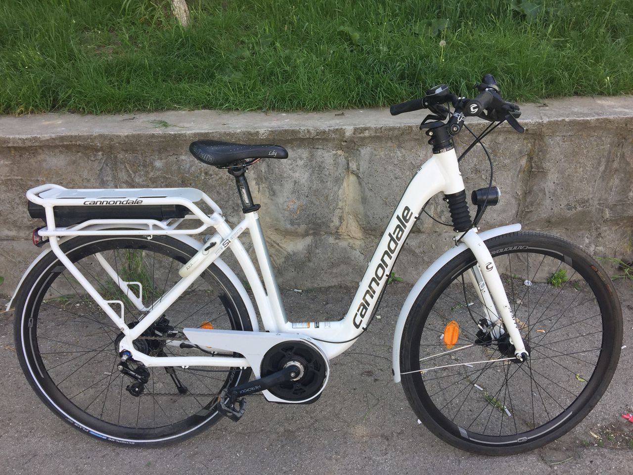

diod555
[user]ra6fnq[/user], сегодня катался на этом чуде :-) :wow:
Silvaticus
[user]diod555[/user], и  чем Вас привлекло енто чудо? Мотор бош или панасоник? Последних что-то я уже нигде и не вижу. Что там с крутящим моментом?
diod555
[user]Indiсtа Саusа[/user],  мотор бошш
diod555
[user]Indiсtа Саusа[/user], 250ватт36вольт модель 12года,пробег800 км.неплохо тролейбусит
Silvaticus
У боша 50-60 Nm, а я обкатывал вел с 90 Nm, да еще и пиковая мощность у него под 600W и torque censor в наличии. Метеор одним словом. ;-D
rzaviy
Я катал бош 14 года,Бафанг работает совсем по другому.
И 50-60 нютонов я тоже снимаю со своих 350,теоретически,ну и на прктике тоже.
