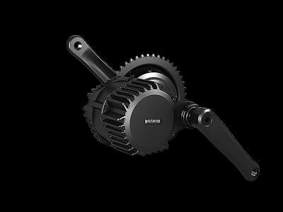

atomohodez
ra6fnq
на картинке обычный 750 Вт с батарейкой за дурные деньги...
Евгений
atomohodez
1,000W nominal, 1,600W peak
30 Amp 12 MOSFET controller
With 160Nm of torque

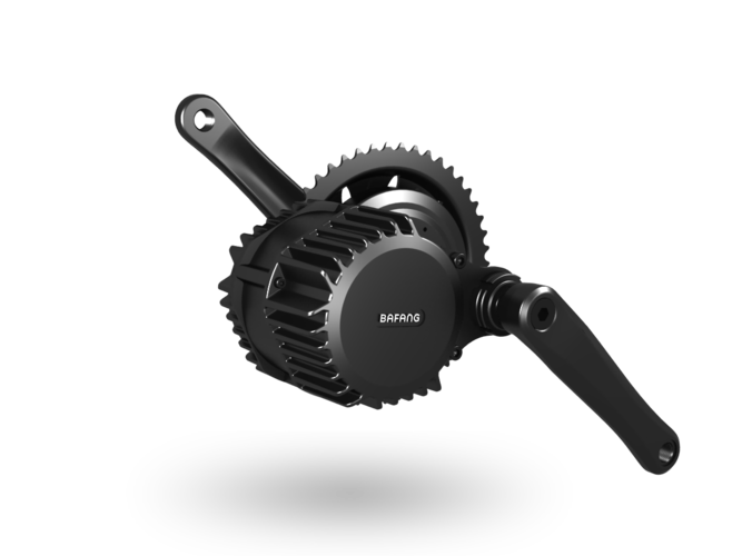

ra6fnq
я тоже умею читать. На фото старый Бафанг, я на таком езжу. Новый выглядит вот так: http://www.szbaf.com/en/components/component/motor/mm-g01350dv.html
Евгений
Shock
Странно я тоже по ссылке вижу новый мотор
atomohodez
По моему есть сходство
