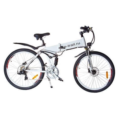

Скрестил наконец двухподвесного Хаммера с подвесным приводом. На большой ведомой звезде под нагрузкой слетает цепь. В теме пишут только про проскальзывание на малых. Куда копать?

[user]Skvord[/user], Проскакивает или на другую звезду спадает? советы те же: новая кассета, новая цепь(достаточной длины), ровный петух, настроить переклюк, проверить люфты, натяг/ход тросика(чтоб в рубашках не застревал)

Слетает с ведущей звезды вовнутрь. Все новое. Нашел вроде похожий случай, вылечился укорачиваетесь цепи, попробую.
Кассета правда на 8 передач, в стоке была 7. Но большая звезда там же.

rzaviy
[user]Skvord[/user], не мучайте свою голову и руки[user]ra6fnq[/user],  вам показал как сделать.
Мой "ПЕПИЛАЦ"
Skvord
Вот именно так не выйдет
На этой раме верхний и нижний рычаги подвижные друг относительно друга. Слетит этот валик от принтера нафиг)

[user]Skvord[/user], уберите этожалкое подобие амортизатора,и все проблемы пропадут
