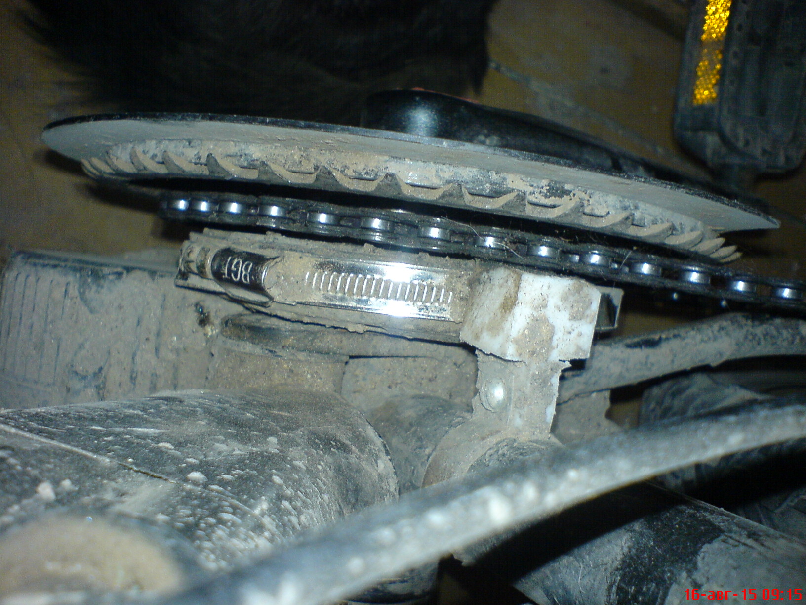

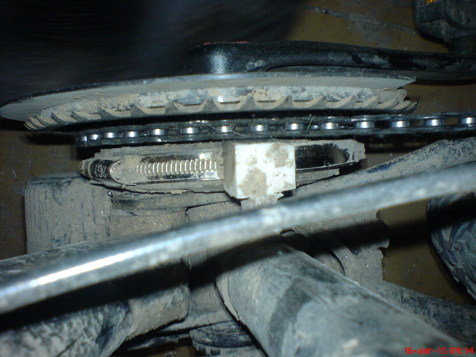

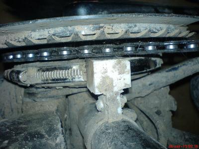

Слетает с ведущей звезды вовнутрь. Все новое.
Сделайте, как у меня. Я после того, как поставил это, уже давно забыл про соскакивание цепи вовнутрь и царапание мотора ею.
Тольк
Только  в качестве материала берите  капролон, он не истирается вообще
ra6fnq
Цитата: Skvord от 24 Сен. 2015 в 23:47
Вот именно так не выйдет
На этой раме верхний и нижний рычаги подвижные друг относительно друга. Слетит этот валик от принтера нафиг)
Значит его не так ставить надо, или использовать направляющую переднего переключателя - всё в ваших руках!
