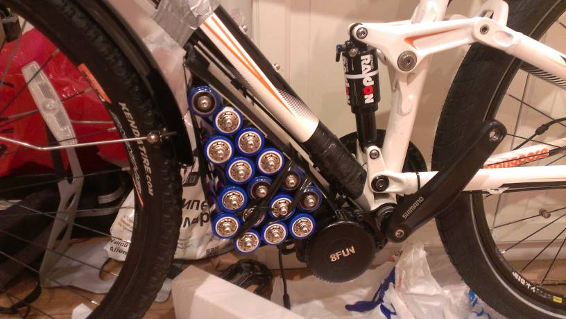

Примерил батарею, что скажете, такое расположение тут не в моде.
Вилка спущена, батарея будет в алюминиевом корпусе, возможно быстросъемном.
ra6fnq
Пластину потолще снизу я бы поставил - я уже летал, поймав мотором пенёк, ну и если для города - герметизировать надо.

lss нормальное расположение из соображений центровки. Управляемость будет отличная. На старом веле у меня примерно так и стоял АКК.

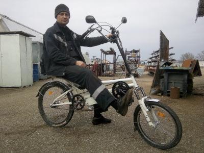

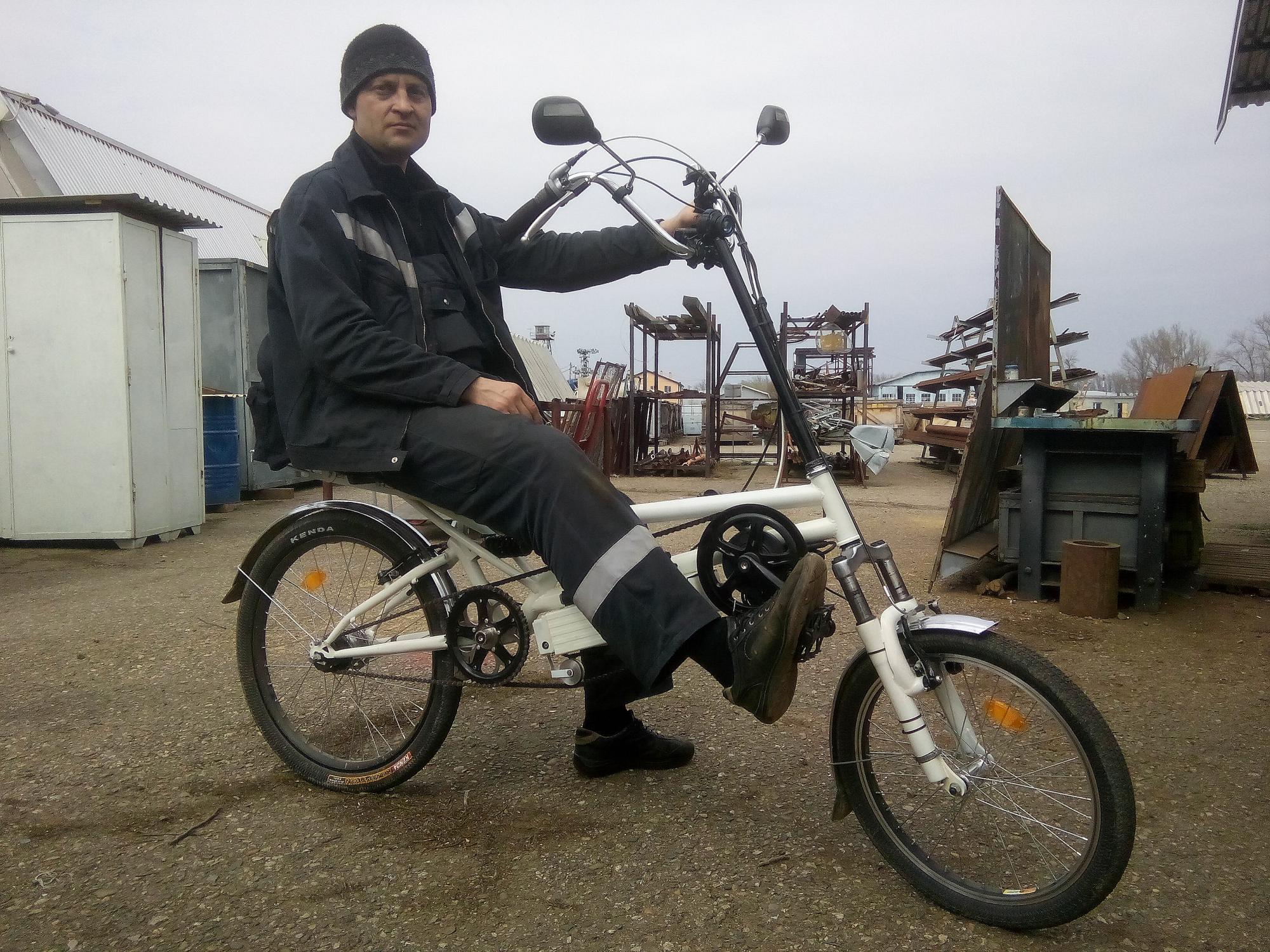

Хочу поделиться впечатлениями после первых 100км на новом веле.
1. Возрасла скорость примерно на 4-5км/ч.
2. Обзорность и посадка супер.
3. Начали работать и другие мышцы ( прес, ягодицы, задние мышцы бёдер).
4. На скорости управляемость лучше простого вела, маневрирование на малой скорости примерно такое же ( просто отклоняешся от спинки и считай обычный вел). Особенно приятно ездить в прогулочном темпе - здесь ему из двухколесников нет равных, да и на скорости нестись то же очень комфортно. На номинальной мощности( у меня это 500w - 5й уровень паса) в комфортном среднем темпе педалирования ( каденс 2/3) средняя скорость 45км/ч.
Правда вес байка немалый 36кг, старый весил 30кг, но мне это не сильно важно ( затаскивать никуда не нужно).
В общем байком очень доволен, хотя ещё есть что дополивать.
Кареточный мотор + планетарка рулят

[user]raketa[/user], мои поздравления! Приеду покататься!

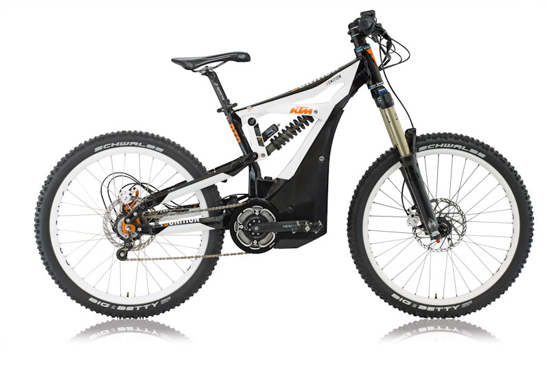

KTM одобряет  :exactly:

[user]raketa[/user], о а скорость стала почти реальной :ah: пднять вилку и чуть опустить руль.акуму зе спину сидения :ah:
raketa
diod555 не нужно превращать его драндулет. Компоновка байка сто раз продумана и является оптимальной. На максималку проверю на днях. Пока шасси тестируется на надёжность, управляемость и т.д.
Компоновка действительно более правильная с АКБ под рамой,только защиту поставте,на всякий случай.
