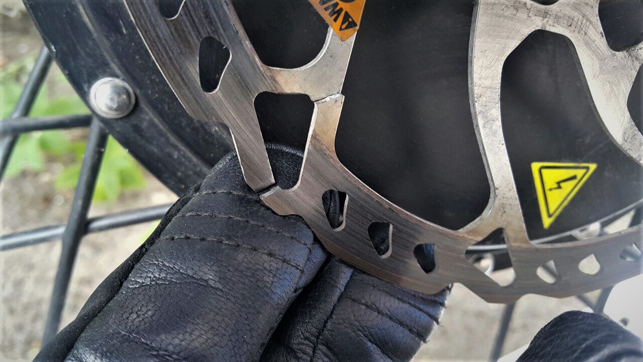

Я хочу сказать,что не все калиперы будут подходить к составным тормозным дискам,только те,у которых пошни с двух сторон. Если поршень односторонний,то он будет стараться согнуть диск сначала и только потом ,зажать. Тот же эффект будет,если калипер установлен со смещением и при торможении,тоже старается ,согнуть диск. Сколько-то циклов такого издевательства эти диски выдержат конечно,а затем ,сломаются. ИМХО

А что было когда этот диск сломался? он не заклинил? черезрульки не было?
Stanislavchik
[user]tmkt[/user], Повезло, что ничего не было, боялся фазные перережет,  за пару дней тормоз начал сильно скрипеть, наверное по причине трещин.

Цитата: Stanislavchik от 28 Авг. 2019 в 10:46промышленность китая передала мне привет!
Ужость! Такое вчепятление, что диск 5 лет отпахал на "Камазе"...  O_O
Это передок был? Как Ваша вилка такие нагрузки выдюжила?
А какой именно он был - Имя? На Али под несколькими ТМ продают визуально одинаковые диски такого форм-фактора...

Цитата: Stanislavchik от 28 Авг. 2019 в 10:46Покупайте цельнометаллические, не ведитесь на бантики
Бывает и цельные не совсем выживают (это rt-66)

... а каков вес у байков где диски ломаются? с какими скоростями ездят?
Stanislavchik
[user]VitaliyS[/user], Общий вес 145 кг, 60 км./ч.
[user]DEN[/user], китай, или бренд?
[user]wimax[/user], задний тормоз, не могу найти, кмк нет причин считать, что другие продаваны за те же деньги будут продавать диски из более качественных материалов.

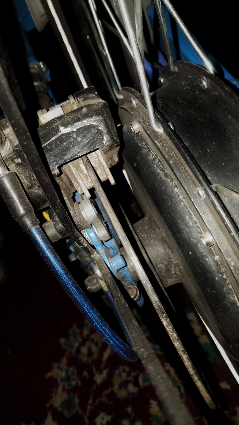

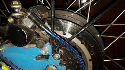

...у моего мотора, расстояние 17мм. Ну а задний тормоз вот:
По опыту эксплуатации, это нельзя назвать избыточностью.
Пускай уш лучше потяжелее, за то ты точно уверен что он затормозит, ещё экономия на колодках, да и в целом на тормозах, если брать китайские комплектующие.
Если строить байк больше 50кг, точно разумнее будет поставить тормоза от мотоцикла-питбайка.
