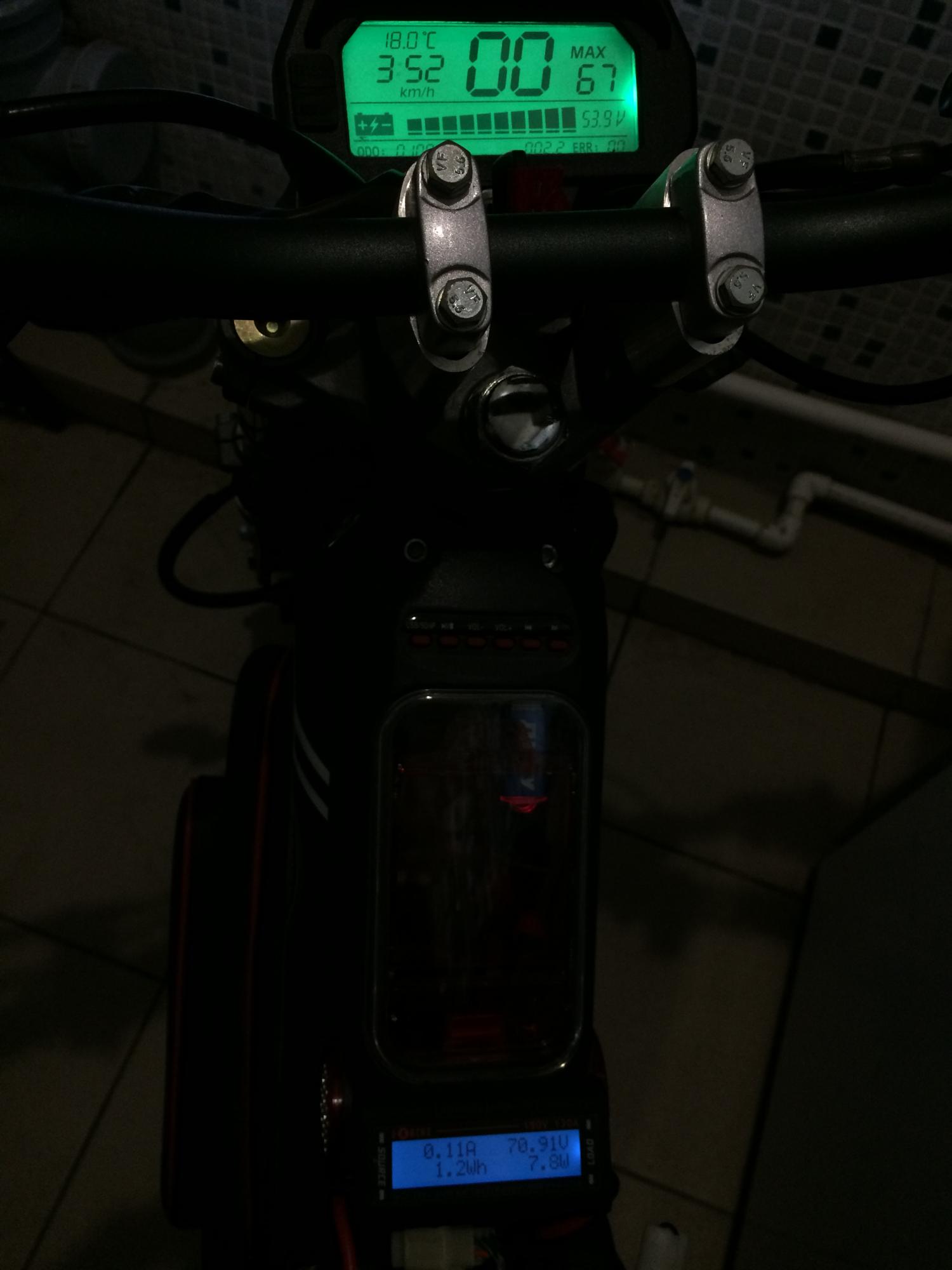

Почти закончил свой эксперимент. Отчитываюсь:
Для полной картины был куплен ваттметр. Поднял на силовой части контроллера напряжение до 70 В, на холостом ходу скорость - 67 км/ч. Хотя и погода пакость (дождь достал) выкатил я своего "вжика" и промчался по лужам. В стандартном режиме  контроллер потребляет 30 А в максимуме, что практически соответствует заявленному ограничению около 28 А. В режиме "форсажа", который я сделал, ток оказался 50 А и мощность вкачиваемая в электродвигатель чуть более 3 кВт, что в два раза больше от номинальной! Ток в таком режиме конечно великоват для нашей батареи - уменьшу до 40 А.
В итоге резюме: он может ездить почти как взрослый мот... выдержит ли долго  ;-)

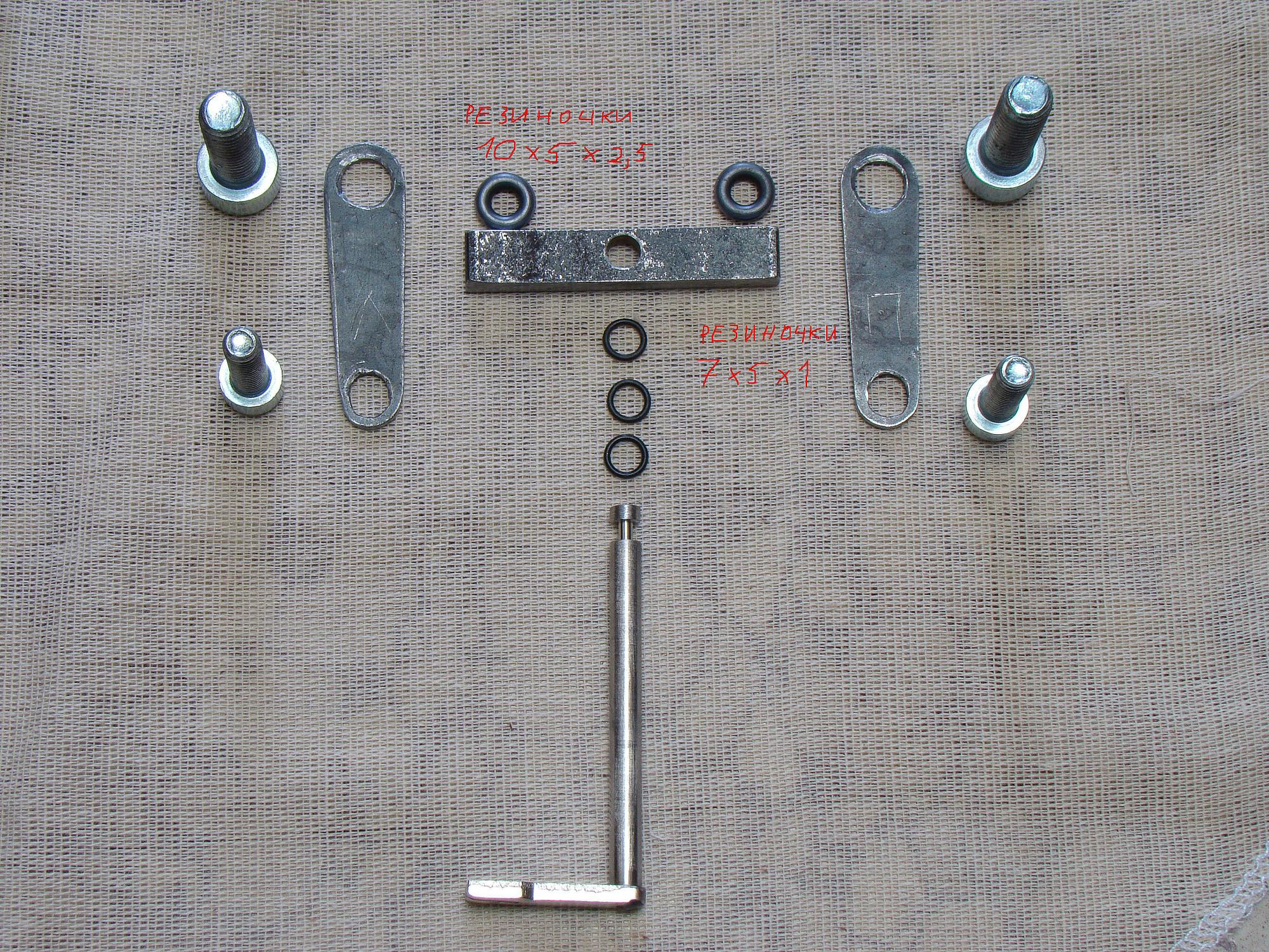

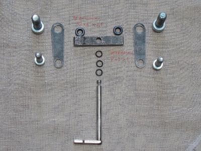

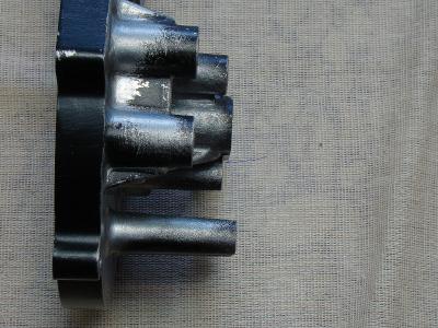

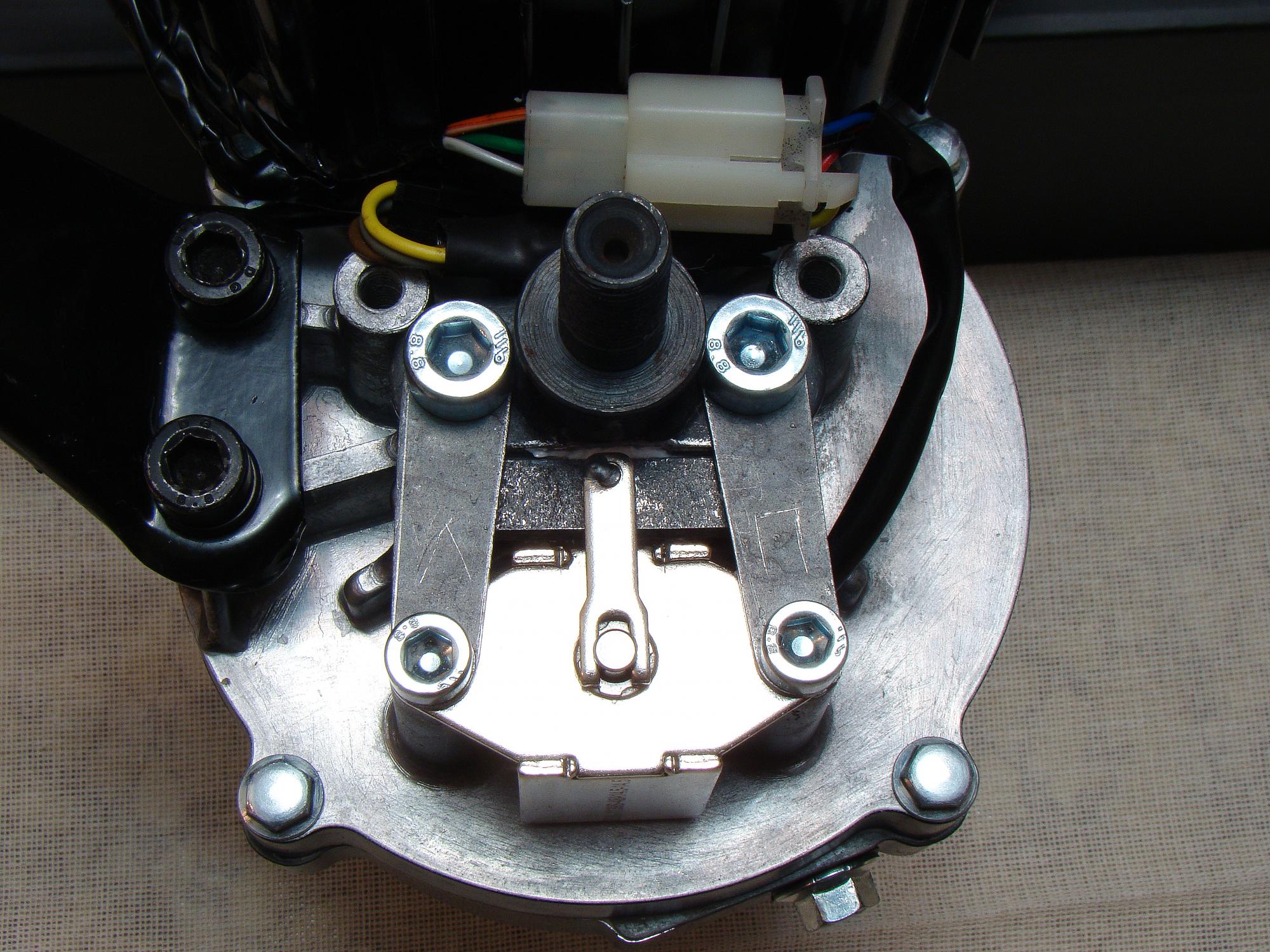

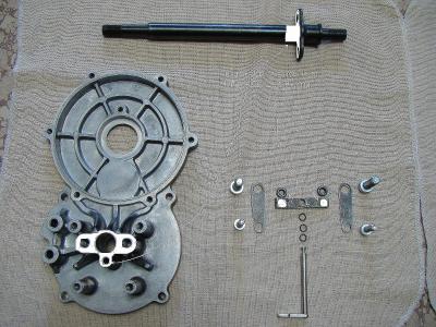

Выше уже писали про доработку редуктора, чтобы масло не текло, но предлагаю на обозрение мой вариант доработки, он базируется на опыте предыдущих публикаций + мои с товарищем наработки.
Добавлено 07 Май 2015 в 21:51:15
Сначала потребуется поработать напильником и сверлильным станком
sov8181
#2205

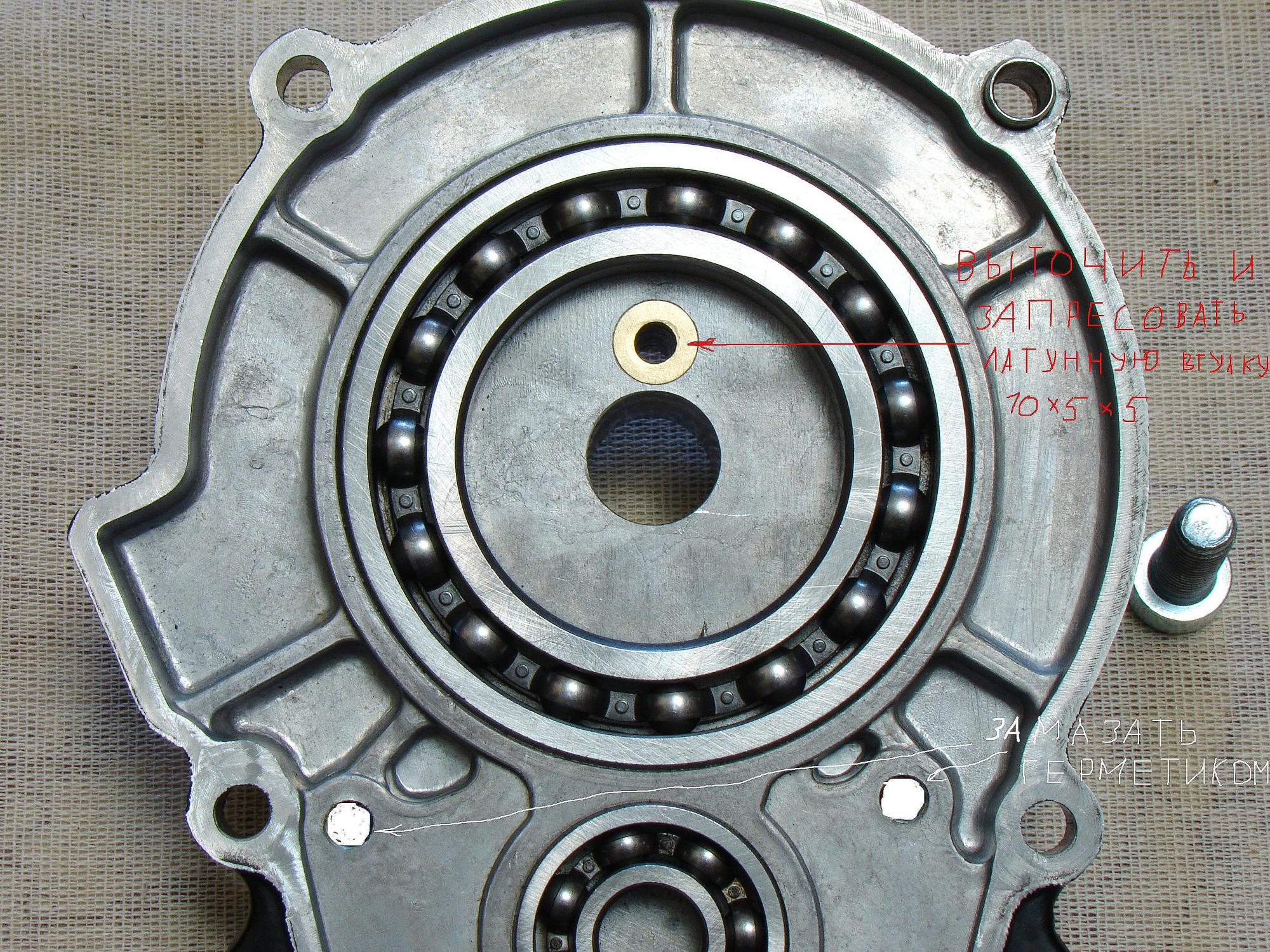

Затем выточить и запрессовать латунную втулку для компенсации длинны рабочей поверхности штока из-за потери длины при  рассверливании отверстия под уплотнительные резиночки.
sov8181
#2206

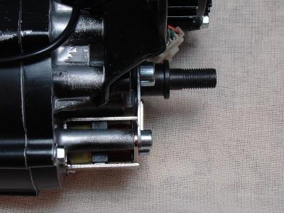

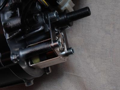

Ну и начать сборку намазав нужные места герметиком.
Добавлено 07 Май 2015 в 22:04:16
В итоге получаем:
Использование резиночек с внешней стороны корпуса редуктора позволило удерживать масло и в то же время шток работает в масле. Произведена замена трёх сальников на брэндовые аналоги: 25х40х8 ненаправленный, 42х55х7 правого вращения - фирмы Elring; 16х26х8 ненаправленный - фирмы Subaru.
Так же был переработан сапун - удалён клапан с пружинкой и вместо него установлен воздушный фильтр в виде нескольких слоёв ветоши, чтобы полностью исключить давление масла в редукторе.
РОМАС
Все это хорошо, но хлопотно, лучше уж пластичную смазку.

sov8181
Я бы очень хотел узнать в каком состоянии находится у Вас задняя ось в месте где стоит сальник 16х26х7 при использовании пластичной смазки, у меня вот после езды на ней на оси проточки от сальника остались, пришлось заказывать новый вал. Связано это с пластичной смазкой или с сырым металлом из которого делают ось не возьмусь утверждать, однако у моего знакомого такой проточки нет, он сразу как купил, залил масло в редуктор.
