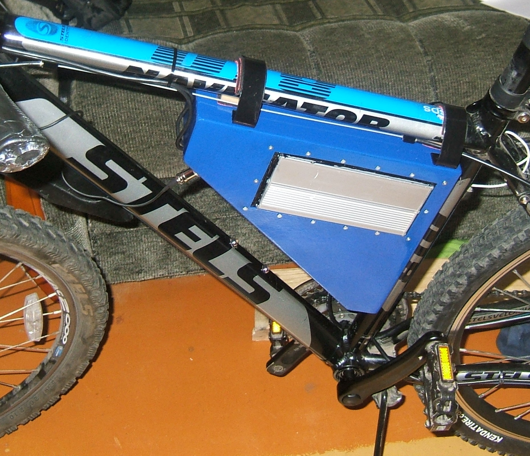

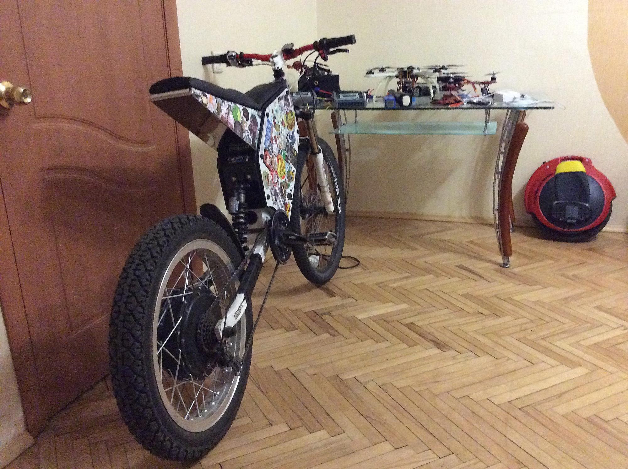

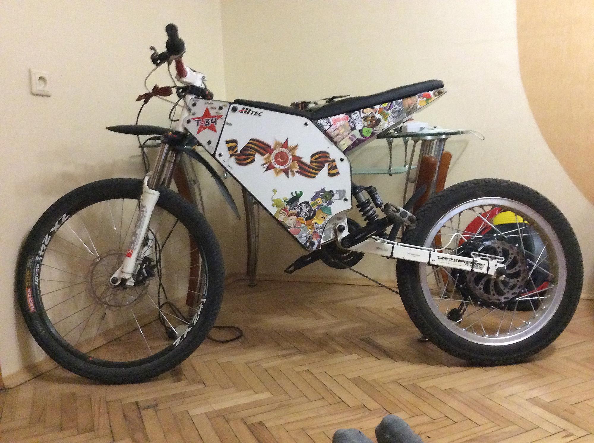

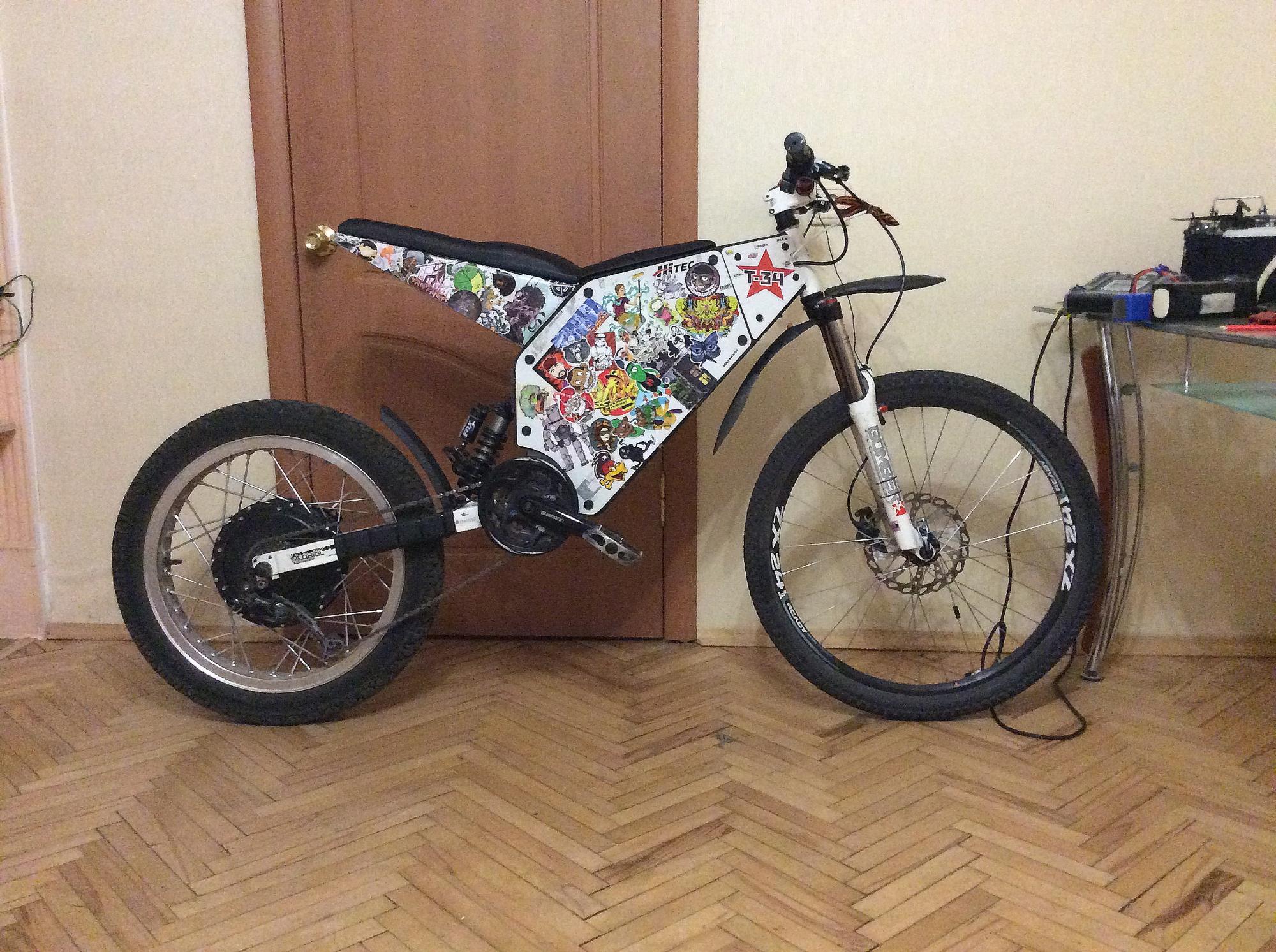

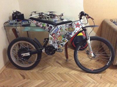

Решил не заморачиватсья с мягкими сумками для батарей в раму и замутил алюминиевый короб.
Saymon92
Острые углы - травмоопасно, хоть кожзамом обтяни поверх короба, а то прям страшно  :-(
неволшебник
[user]Saymon92[/user], жить вообще травмоопасно.У меня короб более 13см шириной,аж каретку пришлось менять на более широкую - никакого дискомфорта не чуствуется и маневреность  классная - короче безопасно ,в отличии от 20 килограмм свинины в рюкзаке,которая пару раз затылок к асфальту пыталась припечатать...
[user]DragonTM[/user],  контроллер попробуй как у меня в короб засунуть -фетовой болвашкой привернуть к корпусу (правда это переделаный вариант -контроллер уже на едином быстросъёмном силовом блоке ,бмска привёрнута к алюминиевой пластине блока)
#Требую РЕФЕРЕНДУМ и суд над Горбачёвым
DragonTM
[user]неволшебник[/user], У меня между педалями 160 мм, каретка вроде стандартная. Соответственно короб впритык 155 мм + выступы от "бриллиантов". У цилиндров 38120 + пластиковые холдеры ширина выходит 150, ну и на фото видно что они заняли практически все место в коробе. Подумываю не пересобрать ли батарею без холдеров, чтобы сэкономить  место, но не могу придумать достойной изоляции, чтобы не протёрлась и не было КЗ на короб. Еще подумываю заменить автомат на плавкий предохранитель, тоже должно сэкономить места, и размещать можно как хочешь, а не строго вертикально.
Jeca
[user]DragonTM[/user], а с какого перепугу вертикально? Вместо холдеров проложить пластиком как у рекламщиков. Названия не знаю. Три  - четыре мм толщиной, пористы, режится ножём.
danclax
Это решение напомнило мне мой первый проект. Только я все делал с запасом и антивандально :) И с алюминием не связывался - коробушка тяжелая получилась. Контроллер для охлаждения наружу:
E-Kross, MXUS 3000W V2, 48V 30Ah LiFePO4
неволшебник
Цитироватьно не могу придумать достойной изоляции
меня вполне удовлетворил http://yandex.ru/search/?text=FORFLON&lr=195 стеклоткань с тефлоном довольно таки износостойкая штука,а самоклейка с тыльной стороны полотна очень помогла при сборке.
[user]danclax[/user], ага,3мм алюминия усиленого уголками так же достаточно антивандально... позвольте узнать про вашу нелюбовь к алюминию.... неужели пожароопасность?
danclax
[user]неволшебник[/user], не, алюминий я люблю. Он легкий. Но так просто сварочником обычным с ним не поработаешь. Это был первый проект, и я спешил :)
DragonTM
[user]danclax[/user], по сварке - хотел сварить, но сварщики аргоном в СПб зажрались, имхо, 100 рублей за 1 см хотят минимум, а у меня там 60 см. В итоге сделал на заклепках, а сторону с крышкой усилил уголками, тоже на заклепках. Сама крышка ставится на саморезы с широкой и плоской головкой.
неволшебник
[user]DragonTM[/user], всё аналогично,кроме размера корпуса (пожертвовал большой звёздочкой на шатуне и пришлось поизвращаться с картонными моделями чтобы корпус занял всю площадь треугольника) и уголки у меня наклёпаны на крышку,что позволяет свободно вытаскивать батарейку из 260 элементов 18650...,а в планах было засунуть в этот треугольник две такие батарейки... потом немного полетав на 56 вольтах стало очевидно,что ёмкости одной батарейки (13s20p(LG D1)3кВт.ч.) более чем достаточно... посему контроллер был прикручен к коробу, сначала проапгрейжен немного --- отшлифовал до зеркального блеска фетовую болвашку + внутреннюю и наружнюю стенку контроллера в месте контакта болвашки + покрасил контроллер матовой чёрной автоэмалью  изнутри и снаружи,ну и кпт8 соответственно между контроллером и корпусом (а в последствии толстым алюминиевым профилем,который уже в свою очередь через кптшку охватил большую площадь корпуса) итог: на разлоченой прошивке с накрученым практически до максимума профилем "буст" феты не перегревались... правда полярис от 5квт всё-таки поджарился :~-(.... был благополучно оплакан и заменён миникрошкой от Валентина-- результат сногсшибательный,правда скорости под 80кмч мне уже не видать :-)

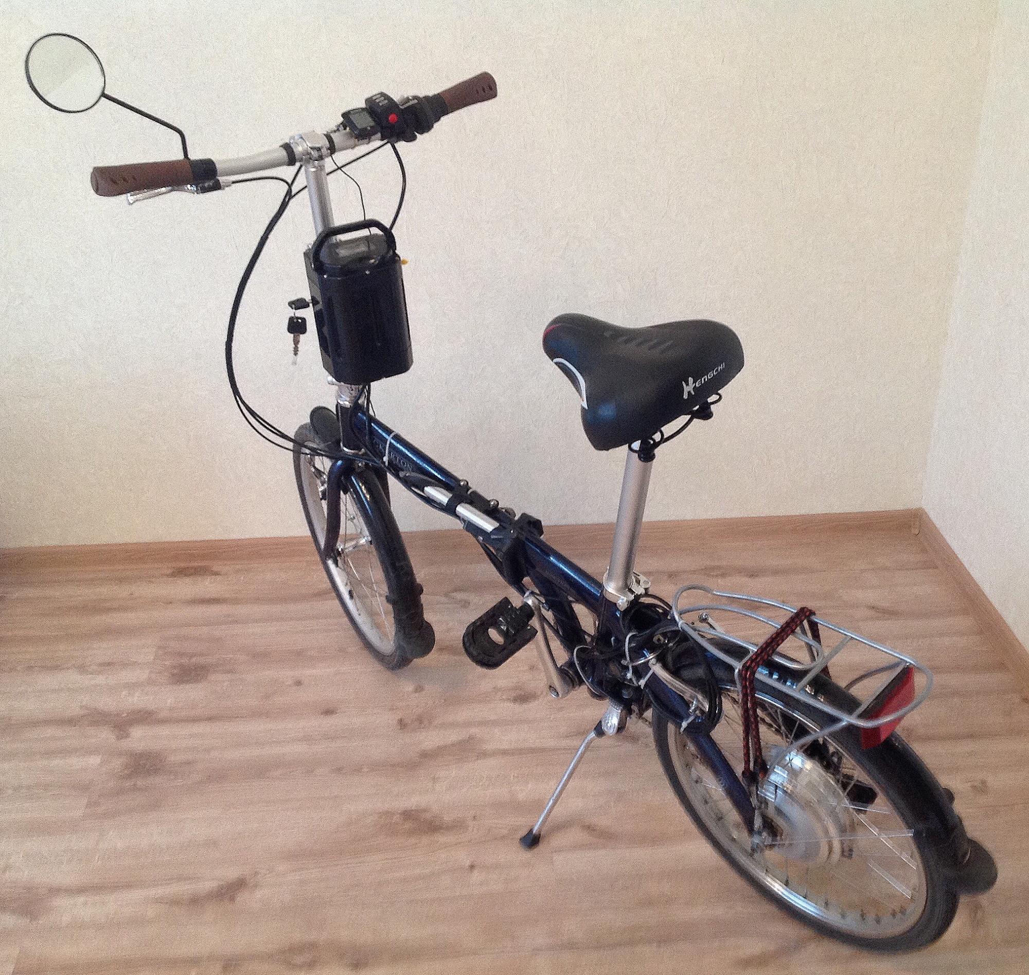

Vik3
#5361

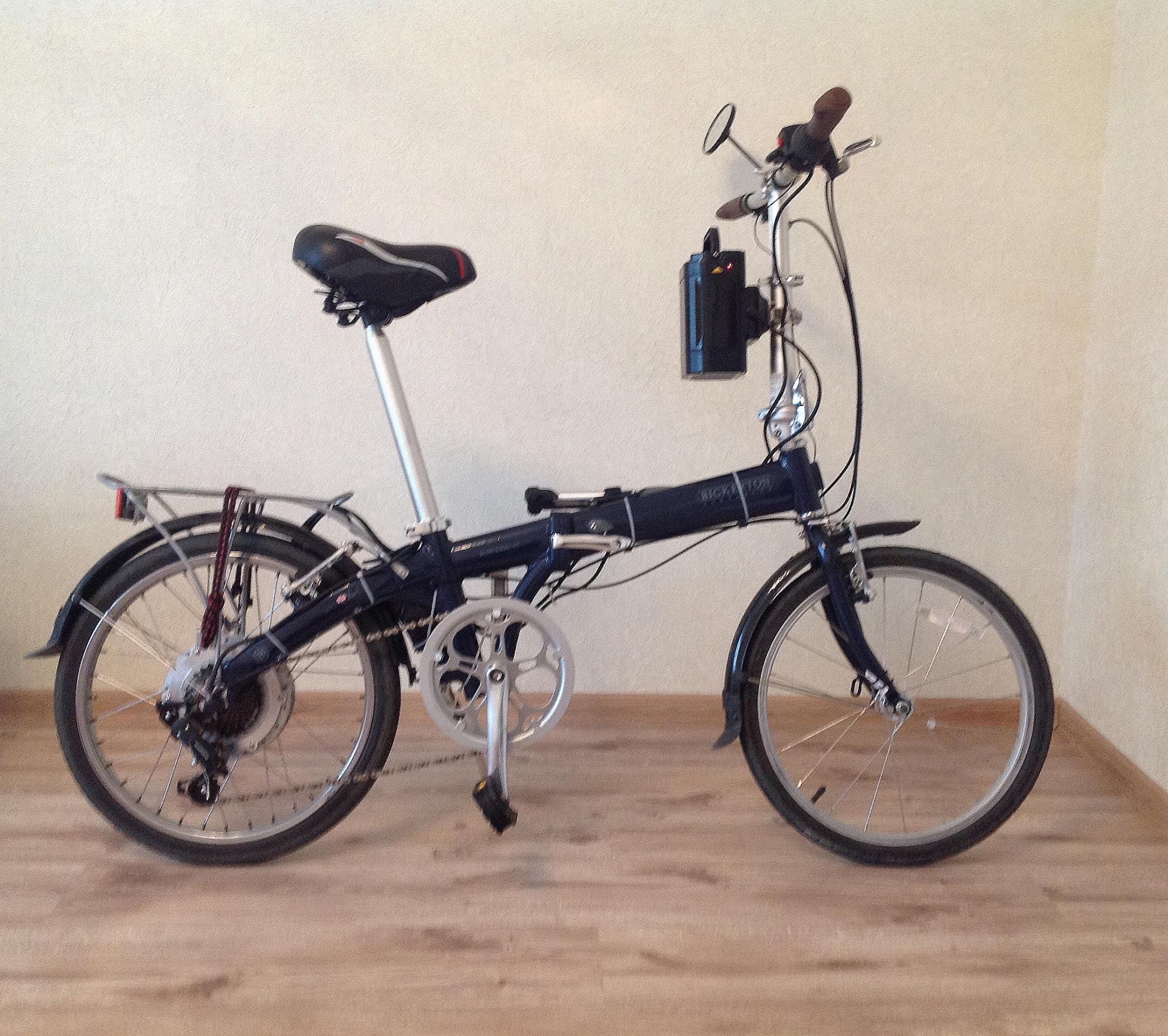

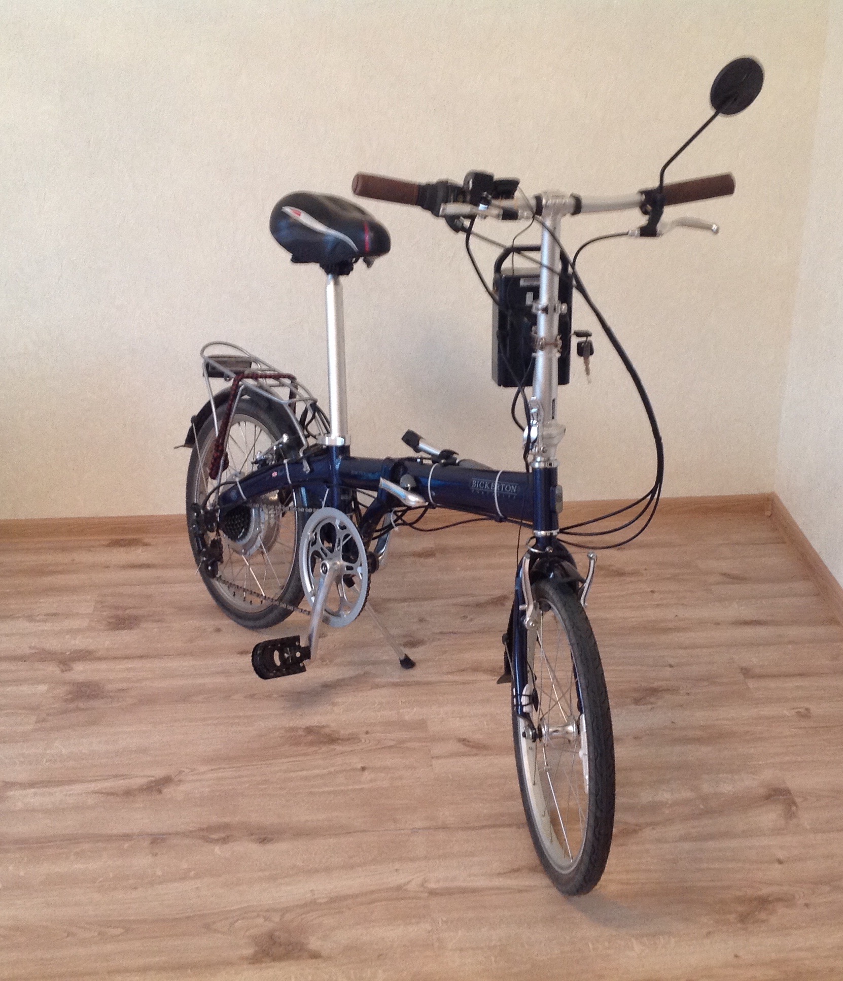

Собрал вот такой конфиг для холмистой местности :
Колеса 20 дюймов, бафанг врм 500 Ватт, 335 рпм, 36В, 9ач, контроллер 15А (540Ватт), полетный вес 110 кг, скорость ХХ 30,5 кмч, максимальная по равнине 28 кмч. Скорость на подъем 6-7% 16-17кмч без подкрутки, с подкруткой 50-100 Ватт легко берутся 8-12% подъемы. Пробег 23-27 км практически без подкрутки.

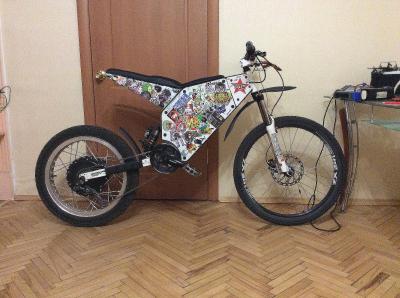

GriShock
ShorCann
[user]GriShock[/user],  :ah: увидел наклейку Т-34, и подумалось...
Надо эти ободрать, купить вот такую пленку
И затянуть основные плоскости (и заднюю вилку)
А затем, не нее уже символику (бортовой номер + любимую модель)...
Должно получиться просто и красиво (и не марко)
