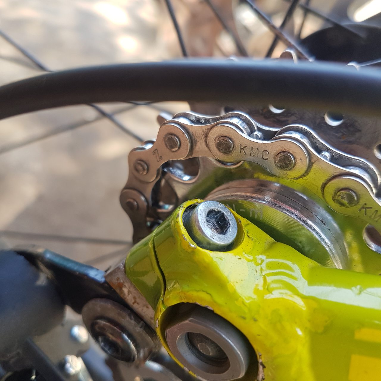

Столкнулся вот с какой проблемой,
значит собрал я цепь бмх с авито из двух штук.  Значит мучали меня выстрелы изза прыгание цепи на зуб звезды.... варил в парафине цепь что бы лучше гнулась , изначально были как будто запресованы звенья и изза плохого сгиба они прыгали на зуб .
Окей мучаюсь мучаюсь , меняю с задней кассеты на 1 ск звезду 20Т.   но все равно прострелы.
Я уже никакой, сто раз все разбирал менял.
Еду в мастерскую говорю есть цепь HG 40 , как тут чупа писал вроде норм она.
Ок есть, ставьте. Мастер говорит твоя цепь растянута бмх.  Я такой  ура думаю хоть нашел проблему.  Ставим СГ40 шимано цепь на 20Т сингл спид . Выежаю и снова прострелы в результате попадания на зуб цепи. бббб думаю я. Еду домой ставлю кассету на 7ск и все заработало нормально. Единственное на высоких скоростях при нагрузке бывает прострелы.
Так вот вопрос. На эту сигл спид звезду 20 Т нужна другая цепь? она то новая , на али брал.   Если кто может дайте советы, может и на цепь нужную для этой звезды , шаги если разные. . а то кассета и эта тонкая цепочка шимано не внушает доверие . на моторе стоит КМС Z710HX какая то. Она прям мощная в ней уверен. там и замок качественный.
П.С, просрелы проявлялись в нагрузке только.

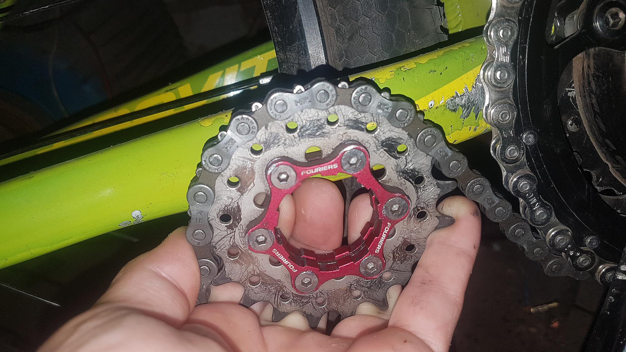

[user]Gt8[/user], ну а так-то, если померить расстояние между вершинами зубьев - какое?
Gt8
Цитата: dengor2 от 21 Июль 2019 в 23:17ну а так-то, если померить расстояние между вершинами зубьев - какое?
сейчас поздно не подскажу. Да и хотелось бы услышать кто реально сталкивался и знает их конструкции, эти гадания измерения ни к чему толковому не приведут
обижаю велики на редукторах
dengor2
[user]Gt8[/user], так все эти звёзды одинаковый шаг должны иметь. Вот у вас на фото цепь - не новая. А где фото с новой?
Добавлено 21 Июль 2019 в 23:24
Цитата: Gt8 от 21 Июль 2019 в 21:43значит собрал я цепь бмх с авито из двух штук
Цепи, значит, были не новые?

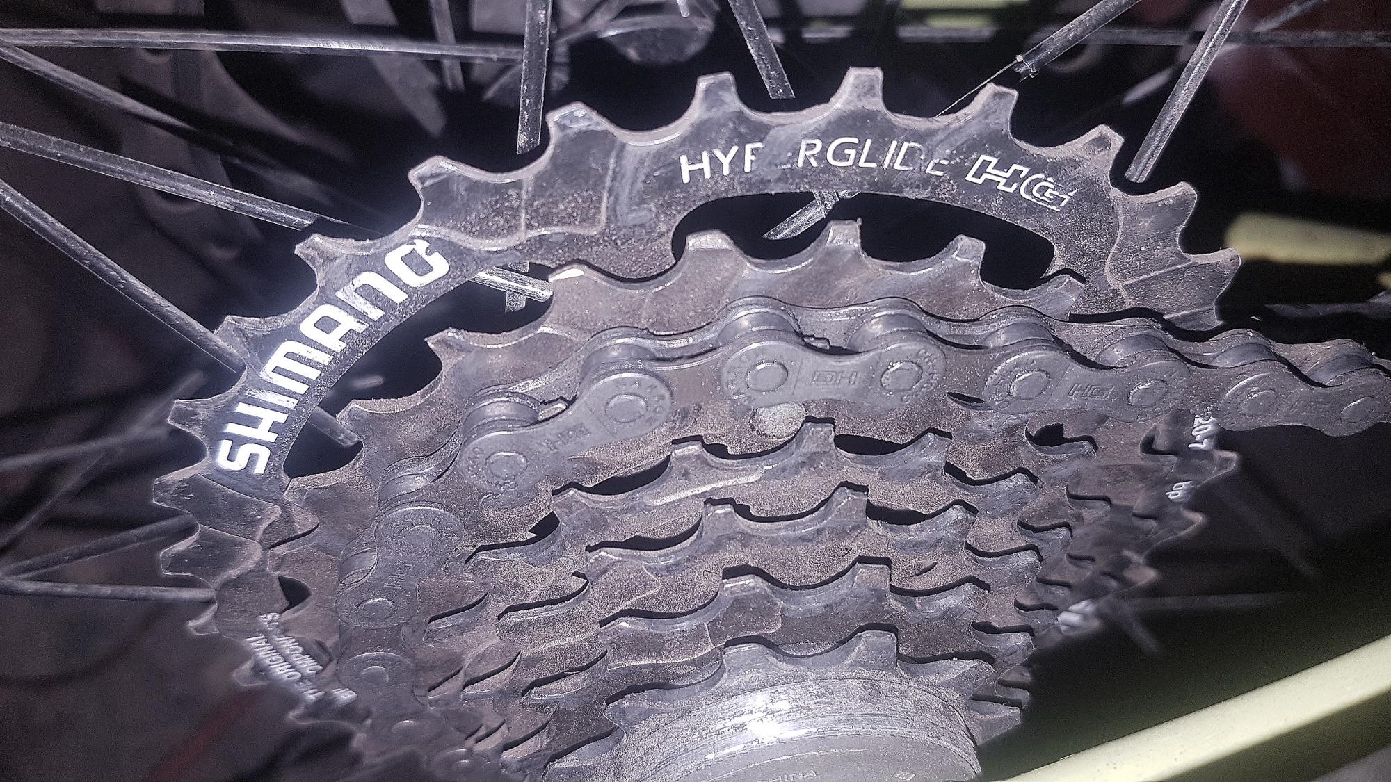

не новые, я как бы сразу сказал что и растянутые. но шимано норм работает с кассетой. а с сингл спидом не хочет
dengor2
Цитата: Gt8 от 21 Июль 2019 в 21:43Мастер говорит твоя цепь растянута
И поставил другую растянутую цепь.  :laugh:
Добавлено 21 Июль 2019 в 23:29
Цитата: Gt8 от 21 Июль 2019 в 23:25но шимано норм работает с кассетой
Где же нормально, если вы говорите "скачет при нагрузке"?

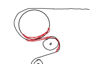

dengor2
[user]Gt8[/user], задний переключатель по максимуму натягивает цепь на звезду?
Gt8
Да.

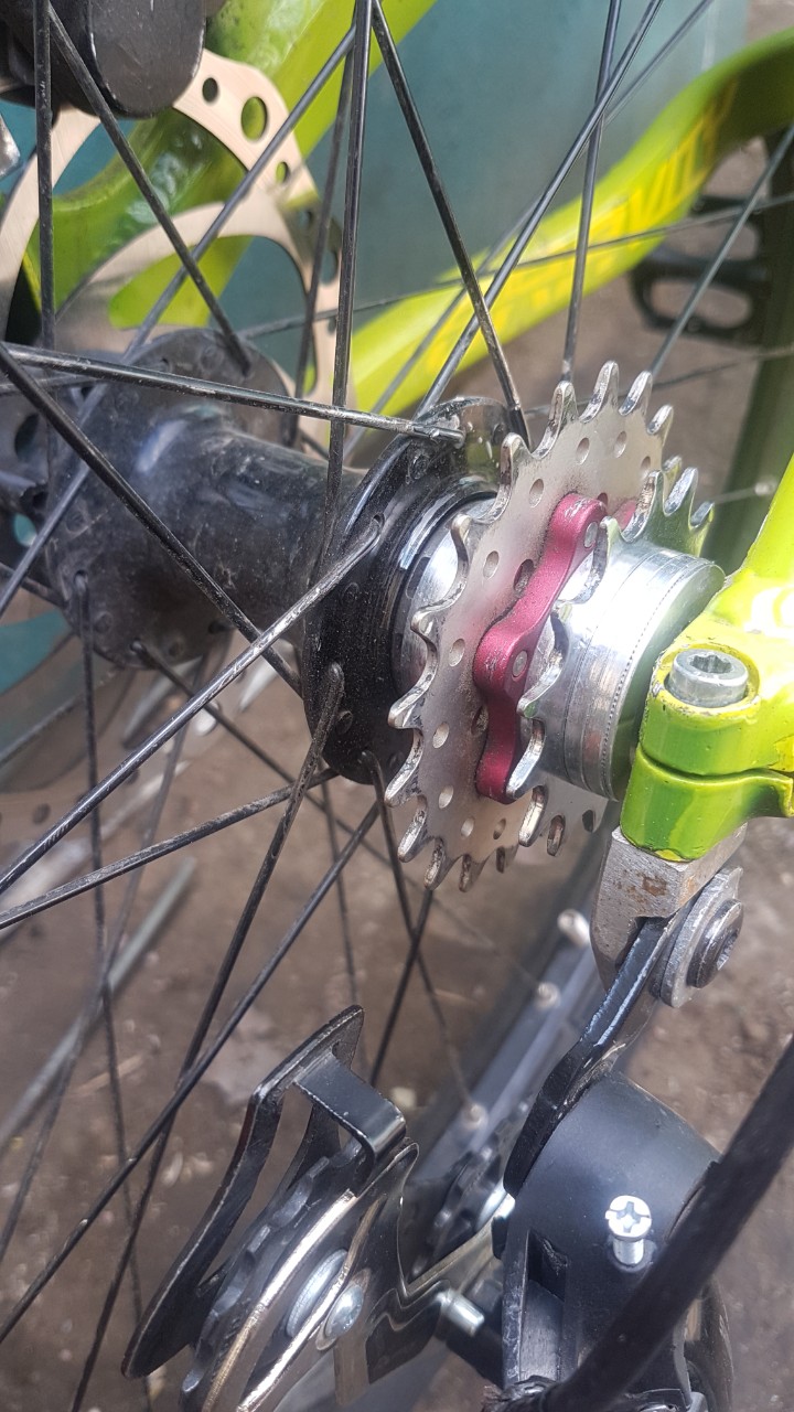

dengor2
Цитата: Gt8 от 21 Июль 2019 в 23:25могу на на цепь натянуть 20Т звезду
Ну, сделайте такое фото.
Gt8
dengor2
[user]Gt8[/user], ну, нормально же садится.
Ещё раз
Цитата: dengor2 от 21 Июль 2019 в 23:32задний переключатель по максимуму натягивает цепь на звезду?
По максимальной окружности?
Gt8
нет, он по середине стоит , у вас с права, относительно звезды. Но даже если так. на кассете же все ок, почему на сингл проблемы
dengor2
[user]Gt8[/user], подкрутите, чтобы стоял как на рисунке.

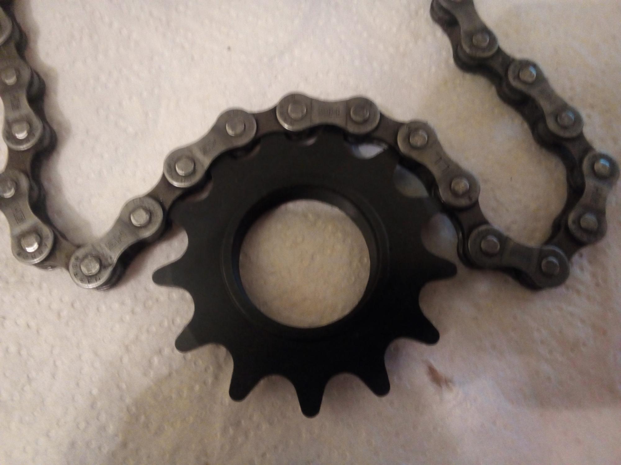

ferum
Может я один такой тупой. БМХ звезда имеет толщину 3мм. Сингл спид звезда 2.3мм. Восьмискоростная звезда 2мм. Цепь hg40, это восьмискоростная цепь. Кстати отстой, я ногами за месяц вытягиваю на складном веле. Специально полез, нашел в коробке цепь и звезду. Нихрена одно в другое не лезет!!!!!!! Чувак, ну ты че тут развел то?
