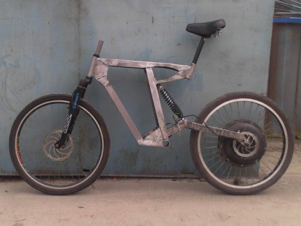

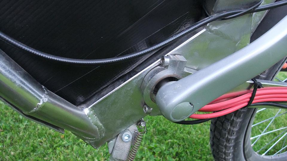

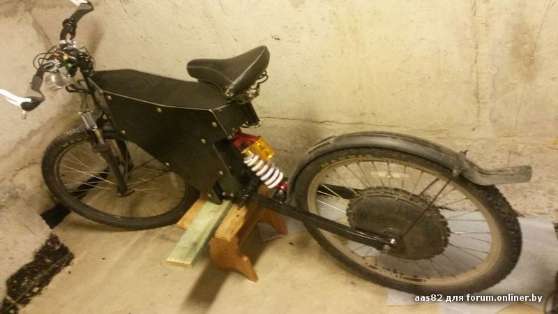

Господа рамовары, подскажите почему не совмещаете ось каретки и ось крепления маятника ? помоему идея лежит на поверхности ?
Макс81
Тогда ноги будут за уши цеплять; либо коэффициент рычажности будет маленький; либо отсек АКБ будет крохатный  :kidding:
Попробуйте по-чертить, все станет ясно.

Jeca
Так?
На коленке сложно. А из люминя готовые достать негде.
Попробовал по колхозному. Не разрезной корпус. Не ремонтнопригодно.

Макс81
[user]Jeca[/user], О чем я и говорил "ноги до ушей достают" - педали должны быть немного ниже и дальше вперед. Потом возьмите треугольный маятник, Вы поймете - как мало места для АМО. Надо учитывать такие вещи, как: высота посадки, свес корпуса АКБ, длина АМО, универсальность, колесная база и т.д. и т.п. Несомненно - на приведенном фото возможно самая удачная конструкция, никто не спорит  :wow:

Jeca
Что то моё, что то нет. Каких то проблем не наблюдаю.
Макс81
Если не вдаваться в подробности, то проблем нет. Сразу из видимых - привет от натяжителя цепи.

se80
Jeca
Забыли про передачи? Да у меня они есть. Да я ими не пользуюсь.
При желании на всех приведённых выше рамах можно было объединить каретку с осью.

innovator
Совершенно верно. Если не вдаваться в подробности.
Я вот давно пытаюсь нечто такое соорудить. Задача совместить ось со стандартной резьбовой кареткой 68 мм.
Возможно к зиме получится реализовать совершенно безбашенный (в хорошем понимании) проект.

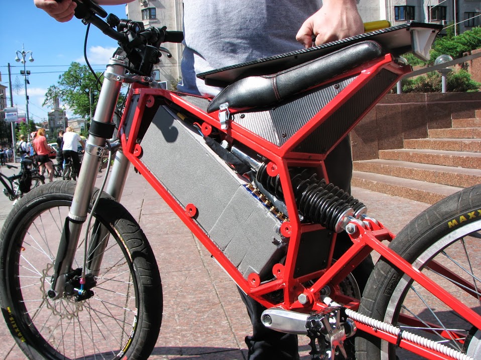

andreym
Цитата: se80 от 09 Апр. 2015 в 20:38
Есть одна маааааленькая проблема - хода подвески там НЕ ОСТАЛОСЬ :)
точнее осталось но очень мало.
ну и как бы это помягче сказать "СПОРНЫЙ ДИЗАЙН" самой рамы+невозможность засунуть сколь нибудь существенное количество батареек.
se80
[user]andreym[/user], это greyborg одна из первых реализаций - там вроде все с ходом в порядке было ? про емкость - все ведь относительно, думаю 2-3квтч ионок туда можно упоковать .
