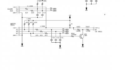

Про закоротить очень интересно, это я умею.  :bored:Непонятно что именно коротить. Грешу на контроллер, т.к. разные ЦиклАналсты реагируют одинаково на сигнал скорости. А если откидывать сигналы с датчиков МК, таким образом удастся определить направление неисправности.
din-7 (изменения Infineon 24fet, LiFePo4 28S A123 20AH основная + 24S дополнительная, МК пока родное) + вел Ашан Rigid (жесткий) (Infineon 12fet, LiFePo4 24S A123 20AH МК новое серое 1000W GY) + вел Ашан Full suspension (двухподвесный) (контроллер от din-7, 7 котлет 14S 10AH, МК редукторное 250W)

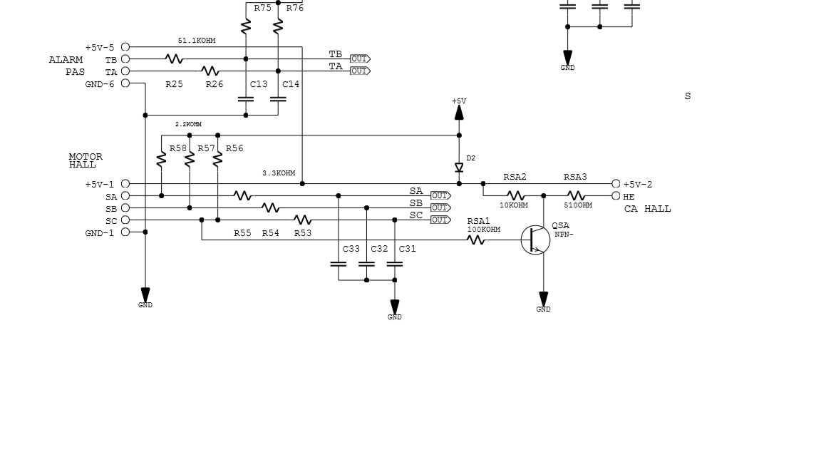

[user]Shake[/user], объясняю более популярно. См. скриншот ниже:
Ваттметр берет информацию об оборотах МК через 5-ый провод.
В свою очередь, этот провод, через делитель подключен к одной из фаз МК (через контроллер).
Если связка контроллер МК работают корректно, а все цикланалисты глючат одинаково, то резонно предположить нарушение цепи в 5-м контакте коннектора. Возможно надо проконтролировать весь участок цепи, от контроллера до коннектора.
Или (временно) его закоротить любым внешним проводом (лучше сразу на плату СА).  :exactly:
Ghozt
ЦитироватьВ свою очередь, этот провод, через делитель подключен к одной из фаз МК (через контроллер).
[user]Илс[/user], он подключен к одному из датчиков холла, а не к фазе, вроде как. Или есть версии с отводом от фазы?... Но ведь с холла точнее, у него нет эффекта дребезжания. А неисправность похожа именно на дребезг контактов
[user]Ghozt[/user], Ну да похожа. По сути, неважно от чего берутся импульсы, пропорциональные оборотам МК. Ведь существуют и безсенсорные МК.
Важно чтобы импульсы были стабильные и без помех. Кстати, помехи можно осциллом посмотреть.  :exactly:
Он подключен именно к Фазе, через делитель. Многие контроллеры имеют в опции без-сенсорное управление.
Но, сами, можете подключить и к Холлу, если у Вас он есть..
licwn
Посмотрел схему. По ней выходит что к  холлу все таки.
VladimirA
Дело в том, что подключенный к Фазе выход, можно подавать, как на стрелочный (аналоговый) прибор, так и на цифровой, ограничив вход. На тех контролерах,которые идут с цифровыми панелями, видимо сразу делают выход от Холла?
Удачи
licwn
Речь об инфинеоне идет, так? У инфинеона судя по схеме, с холла. За остальные не знаю.
rzaviy
на инфенионе идёт с фазы ,через резистор.На простых просто подключаеш к любой фазе.Там линейное наростание напряжения от 0 до Х вольт в зависимости от питания и скорости.
Мой "ПЕПИЛАЦ"
licwn
Вот же выход с холлов на сайкл аналист, нет?
rzaviy
с аналистом не игрался ,с простыми китай индикаторами регулярно,там точно так как написал.
Мой "ПЕПИЛАЦ"
licwn
Ай ай ай.. А мы как раза обсуждаем проблему со сбоем индикациии скорости на цикл аналисте.

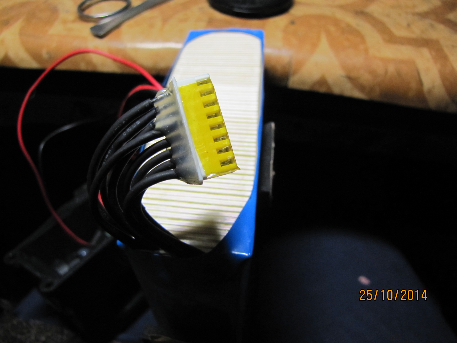

mass
[user]Alexand_R[/user], зазор попробуйте сделать мм 2
NoName 250W 36V, чистокровный Китаец. Колёса 26 дюймов.
Alexand_R

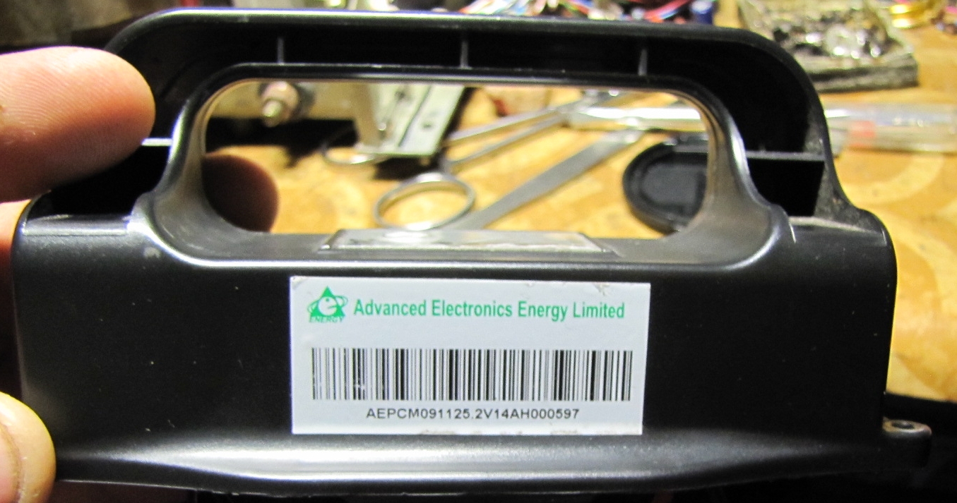

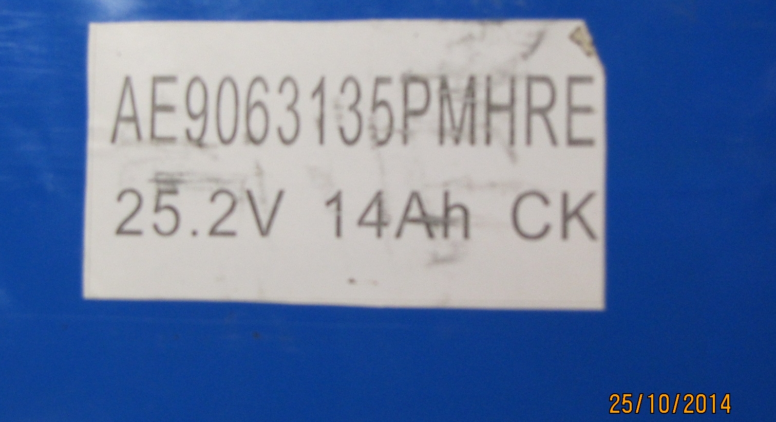

хорошо, попробую, сейчас измерил напр. на разъеме от ЗУ - 29 В, на раъёме кот втыкается в контроллер - те же 29 В, нагрузка две автолампы фар (12В,40-50 Вт) соедин. последов  в качесте нагрузки подойдут (для теста акумм.)?
Добавлено 25 Окт. 2014 в 12:29
какое ЗУ нужно, чтобы задействовать этот разъём? Литий 24В 14 Ач, восемь проводов в линейном расположении?
