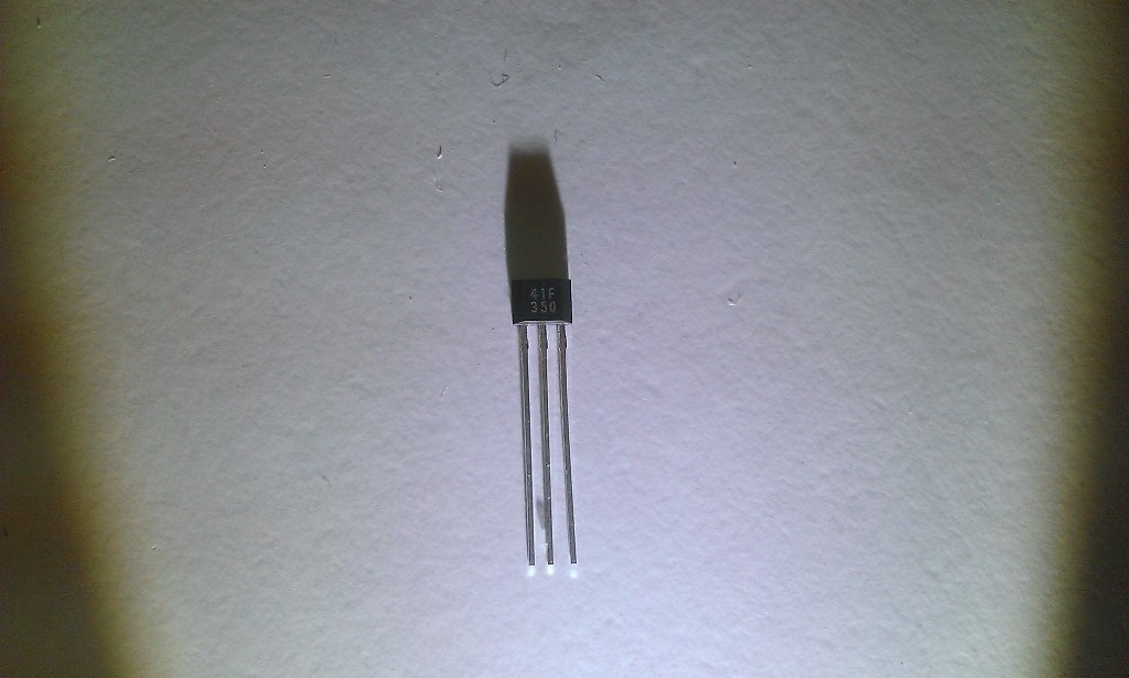

Пользуясь моментом хочу спросить про холлы.
МК DD MXUS 750 ватт.
Сгорел один холл, колесо не вращается.
Заказал вот эти холлы http://ru.aliexpress.com/item/Free-Shipping-10PCS-41F-0H41-SH41-SS41F-S41-Bipolar-Hall-element-sensor-Motor-sensor/1284890843.html
Разобрал колесо. Поменял неисправный холл. Подключил питание на холлы, и светодиоды на выход холлов.
Оказалось,что при подаче питания на двух холлах логический ноль(светодиоды не светятся), а на том что поменял, логическая единица(светодиод светится)
Можно было бы так оставить? Колесо работало бы? Можно было бы поменять все три холла у которых логическая единица на выходе  при подаче питания?
Потому как в экстренной ситуации нужно было что то делать, отрыл холл из компьютерного вентилятора.
Холл из вентилятора работает правильно, так же как и остальные два из МК, при подаче напряжения на нём логический ноль.
Ghozt
А ничего, что при вращении колеса уровни постоянно меняются? И если бы вы покрутили колесо, то на них могло быть почти что угодно. Последовательность - 101-100-110-010-011-001

Этого я и боялся. Поэтому оставлять так не стал.
Дайте кто нибудь ссылку на али где продают холлы у которых при подаче питания логический ноль, который подойдёт в будущем для ремонта МК DD MXUS 750 ватт.
ссылк норм, сам там покупал, недавно.  :exactly:
По моему вы, [user]alex88[/user], немного тупите.
Если холл впаян (подсоединен) правильно, сигнал при вращении колеса меняется,  то все будет работать отлично.  :hello:

[user]илс[/user], У меня в посылке вот такие были.
И почему тогда другой холл из вентилятора работал как надо, а те что прислали нет?
Я не отрицаю что можно было бы собрать МК так как есть, может оно и завращалось бы.
А может нужно было бы все три холла заменить на одинаковые?
