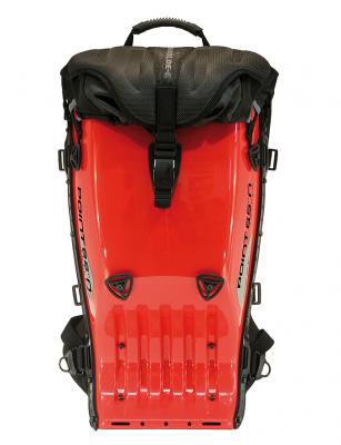

Странная полемика наметилась, что лучше «легкий миддрайв» (рюкзак), или «тяжёлый миддрайв» (акб на раме). Дык оба имеют право на существование, «кто то любит ананас, кто то свиной хрящик». В прошлом году ездил с рюкзаком 8кг, это перебор, был бы вес рюкзака 4кг, даже бы не парился сейчас с крепежом на раму. Основной плюс тяжёлого варианта, момет опрокидывания значительно меньше.
senya
Чуть не забыл, грамотный рюкзак, хорошая защита спины.

Цитата: peat от 15 Апр. 2015 в 12:27
Цитата: Artxaoc от 15 Апр. 2015 в 03:44
Батки у меня в раме конечно. Но рюкзак с 13 лет всегда со мной. Сейчас там барахла на все случаи жизни под 5кг весом. Особенно когда еду катать в лес. Так что не надо про всякие болячки. Тем более если упаковано хорошо и рюкзак не говно.
Единственное что можно на спину завалиться... Ну так оно и без рюкзака может колом выйти...
Население в плане медицины у нас с основной массе - не грамотные. В этом оно ничем не отличается от тварища Шарикова из Собачьего Сердца.  Тоже касается юридической грамотности.

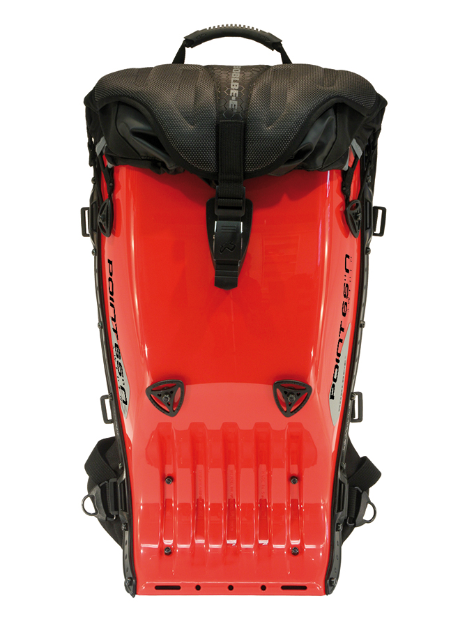

У deuter, насколько помню, есть топовые вместительные рюкзаки, совмещенные с защитой спины. Само собой при этом с правильным профилем и все такое. Вот в подобный рюкзак можно много чего пихать, в т.ч. батарей + падать со спокойной совестью прям на него.
