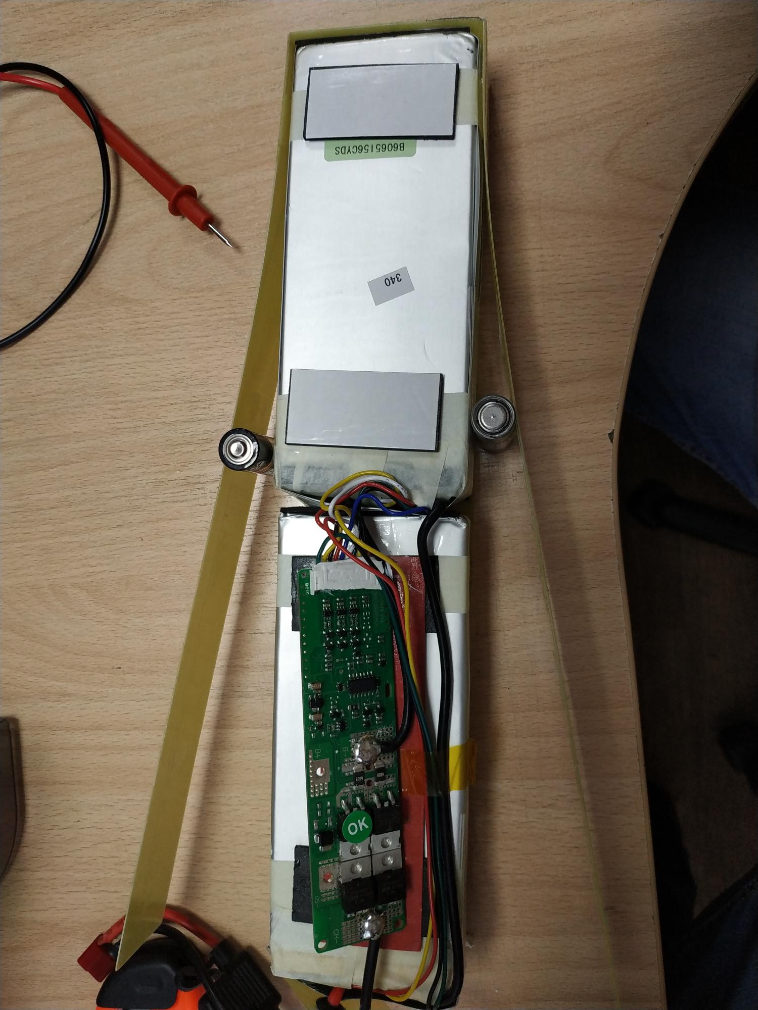

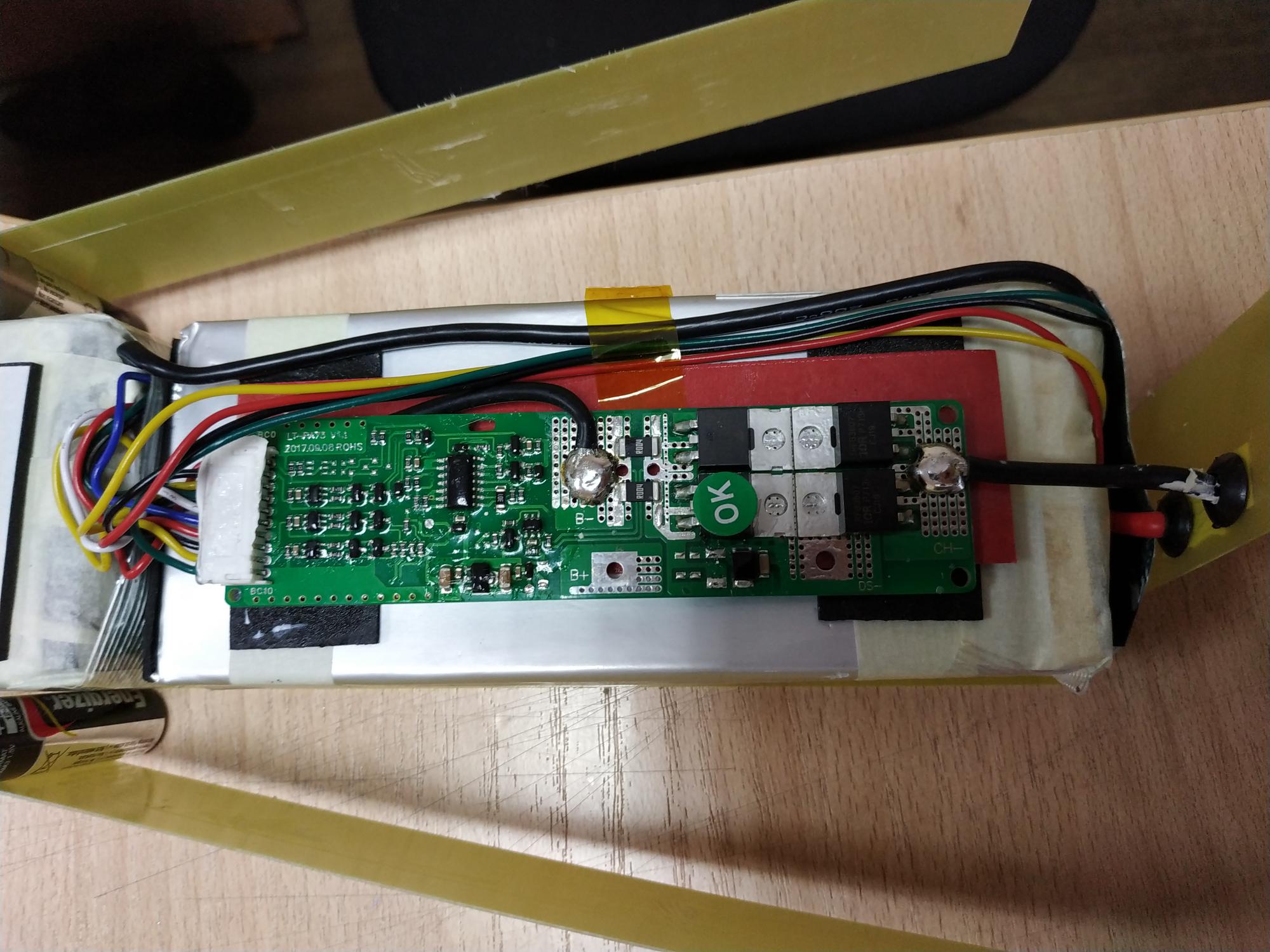

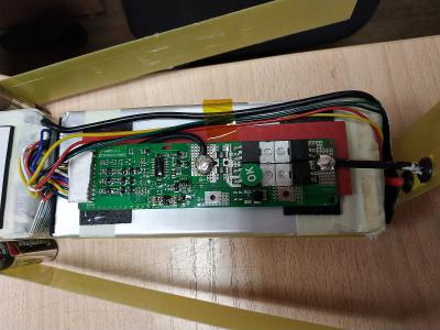

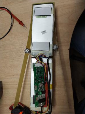

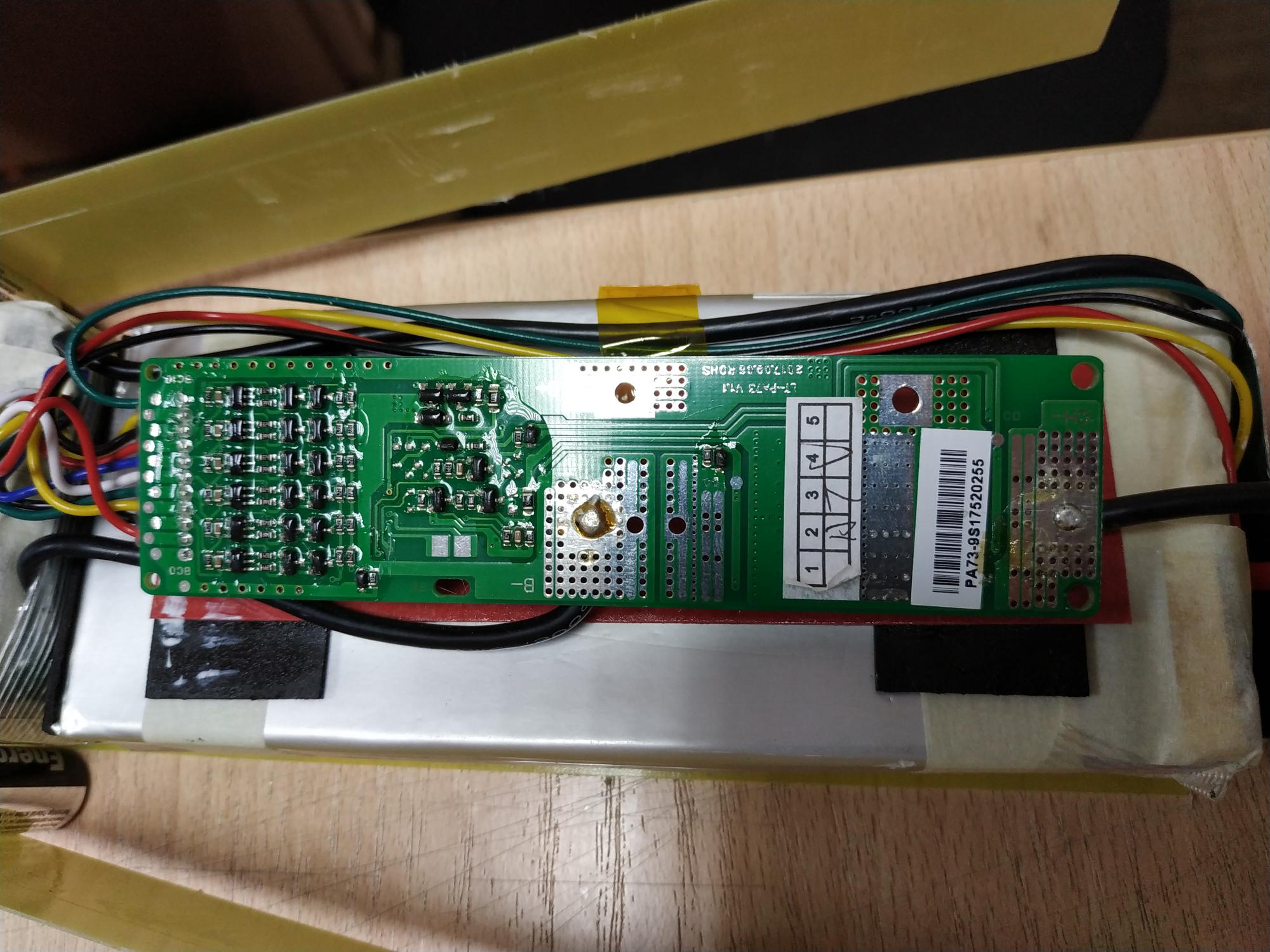

Здравствуйте. У меня e-towow Booster на 33v батарее, куплен в середине 2018 года. Выскрыл батарею, было подозрение на разбалансировку ячеек.
Так вот вопрос: есть ли балансировка ячеек? Вот фото контроллера. Или как это проверить тока не собрал аккумулятор обратно.
forummailandlogin
[user]nokia_series[/user], с чего вы взяли, что присутствует разбаланс?
gde700
Есть ли разбаланс можно проверить тестером на балансировочных проводах.
На новых БМС функции балансировки нет
Li-Ion microvast 55,5V 22Ah
Begode Tesla V2 литровая.
