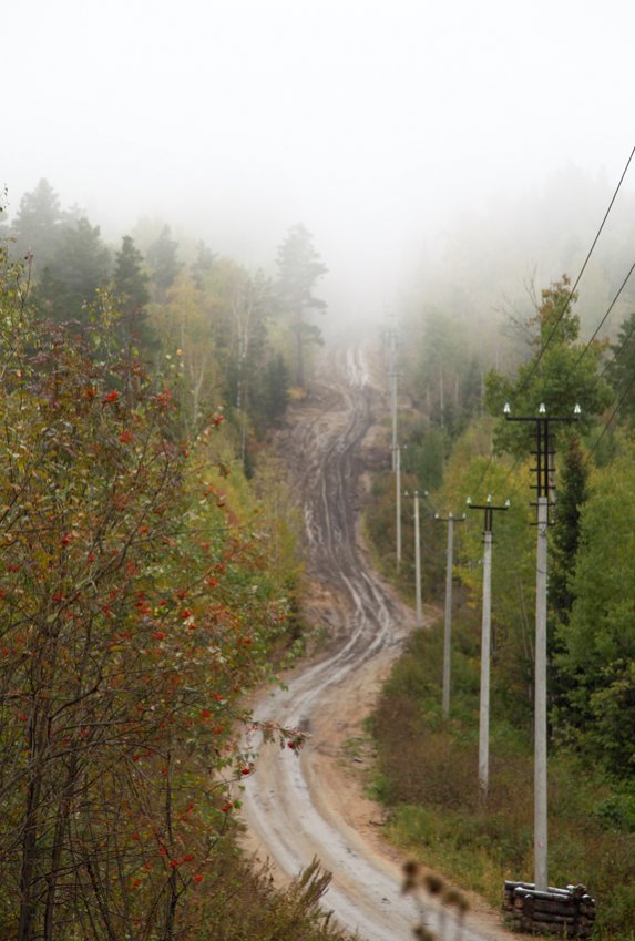

"сосед" съездил осень посмотреть и зафотал тот злосчастный подъем снизу. тот самый первый, где еще DD пожег. выложу фотку, чтоб равнинным жителям было понятно какие условия требуются. подъем начинается в середине фото, столбы и деревья дают представление о крутизне. перепад высот там метров 300 с чем-то. говорит по этой погоде почти никто осилить не смог, в том числе крузак, только нива с большим трудом взяла.
это предельная крутизна, по которой хотелось бы ехать, если тянет. но боюсь вел очень быстро рассыпется :)
Зачетный подъемчик. :wow:
Думаю, я бы в него на педалях въехал.  :hello:

А если под колесами жыжа?

давил педали со всей свежей дурью на самой большой звездочке с газом в пол - пробуксовка заднего колеса, тогда сухо было, колеса зубастые 26x2.1". скорость падала, потом завалился и повел. мускульной силой не получится вытянуть этот подъем - лошадок мало и сдохнут быстро. если увеличить момент редукцией (такой на штатных великах не видел) то придется пару поддерживающих колесиков приделать, чтобы вел не завалился из-за низкой скорости или приделать к редуктору маховик для балансировки :)

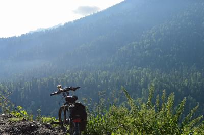

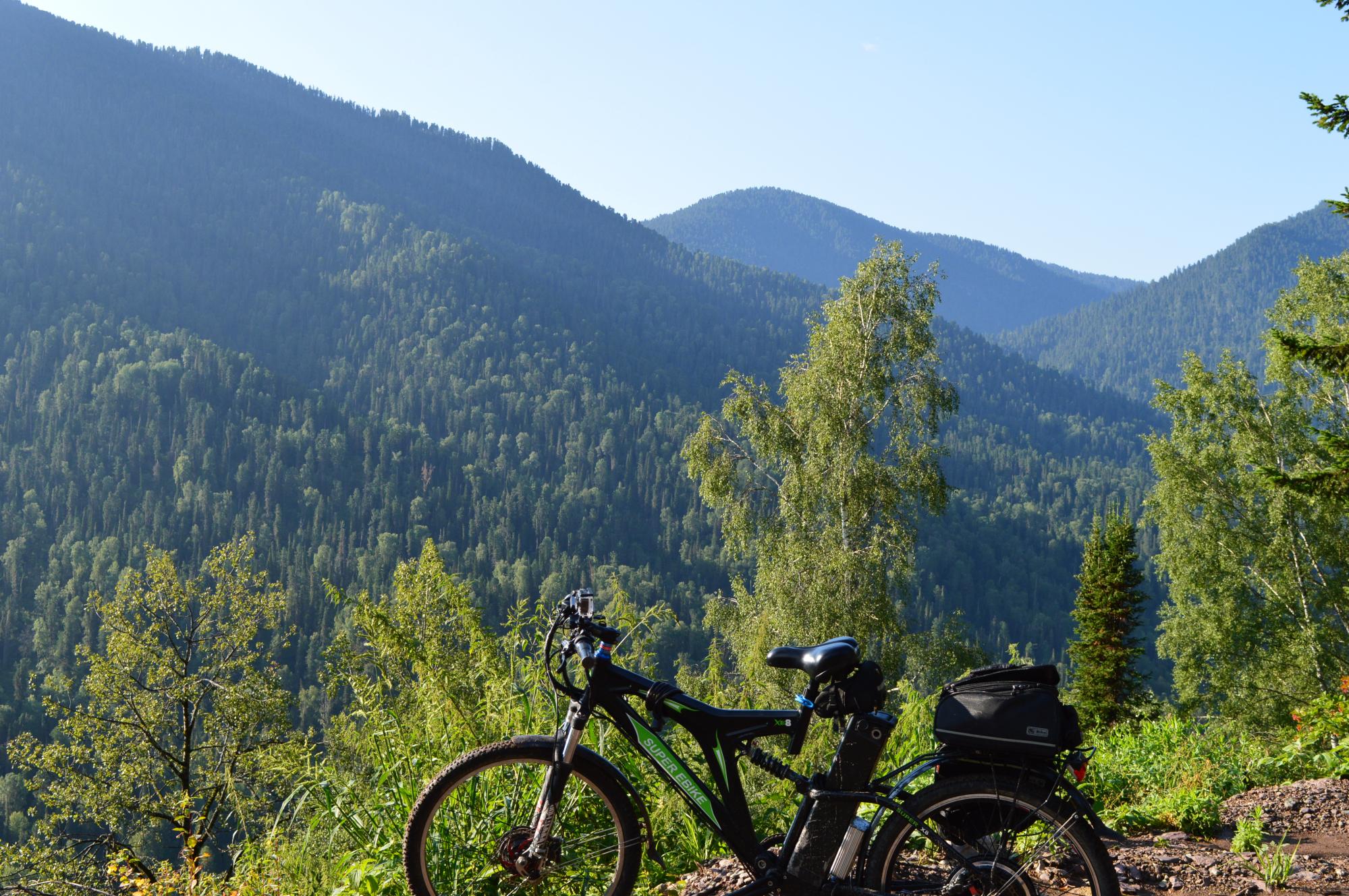

отчитываюсь об удачном восхождении
https://www.strava.com/activities/1029429205
дорога убитая ручьями и внедорожниками и крутизна почти всегда большая, а местами почти запредельная. булдыганы, гравий, скальник - всего хватает. переключил бафанг в 3 пас (60% мощи, 100% лимит скорости), поставил 34 звезду сзади (42 впереди), курок зажал ладонью и пилил. когда скорость падала ниже 15-20 врубал передний qq100h и докручивал педалями. почему так: восхождение долгое, не хотел перегреть мид максимальными токами ПОСТОЯННО и не хотел быстро высадить батарейку такими токами. перегрев распределял между мидом и эпизодически передним мотором. задний у меня на финике, крутит быстро, а тяги нету, провода перекидывал по одной шпаргалке - не помогло, поэтому не пользуюсь в тяжолых условиях и вобще сниму, лишний он. о хорошем: заехал, никто не перегрелся и не сдох, ну только я щас понимаю, что хорошо устал :)
о плохом: соотношение звезд 42/34 (не говоря о родной 46) не для таких условий. 30/34 на другом велике с кассетой куда интереснее. скорость на крутых уклонах падает, кпд падает. метров за 100 до высшей отметки пришлось поменять батку на запасную, на изначальной было 43в и тяги уже мало, с учетом недостаточного момента по звездочкам вел почти не ехал, когда упало ниже 46в пас поставил на 100% тяги.
второй момент: батка нужна мощная. родная 13x8 на LG 18650MH1, просадка напряжения даже от двух моторов небольшая. когда поставил 13x6 на Panasonic NСR18650PF то просадка напряжения была несколько вольт под нагрузкой, хотя по калькулятору на li-force эти батки имеют одинаковый долговременный ток 48А, а я снимал 33-35.
кстати, народу вел понравился, спрашивали чо да как. иностранцы "вери гуд". затащили же их на алтай :)  по этой дороге ехал быстрее внедорожников, им тяжело было по раздолбаной дороге переть. делика чота разочаровала, сначала уехала от меня вперед, ближе к вершине дорога стало ровней, метров через 300-400 высоты стоит и охлаждается.
что думаю сделать:
вел китайский хоть и дубовый, но прочный и с багажником, который грузил нормально. батарейка большая с быстрым съемом тоже плюс. будет жить, если переживет завтрашний заезд на мажойский каскад с поднятием на крутом и страшном серпантине :)  убираю ненужный задний мотор и контроллер. минус 2.5кг. новое колесо без мотора под кассету и кассету пока попробую китайскую на 40 звезду, 42/40 будет уже лучше 42/34. трещетки на помойку истории. мотор продам или дочери в вел поставлю, у нее вроде трещотка, если подойдет. передний привод оставляю - тема полезная, реально помогает и страховка на случай поломок велотрансмиссии. три мотора можно, контроллер могу поставить вместо финика такой же хофовский как на переднем, но батку нужно наверное от 10 в параллель - не мой вариант.
