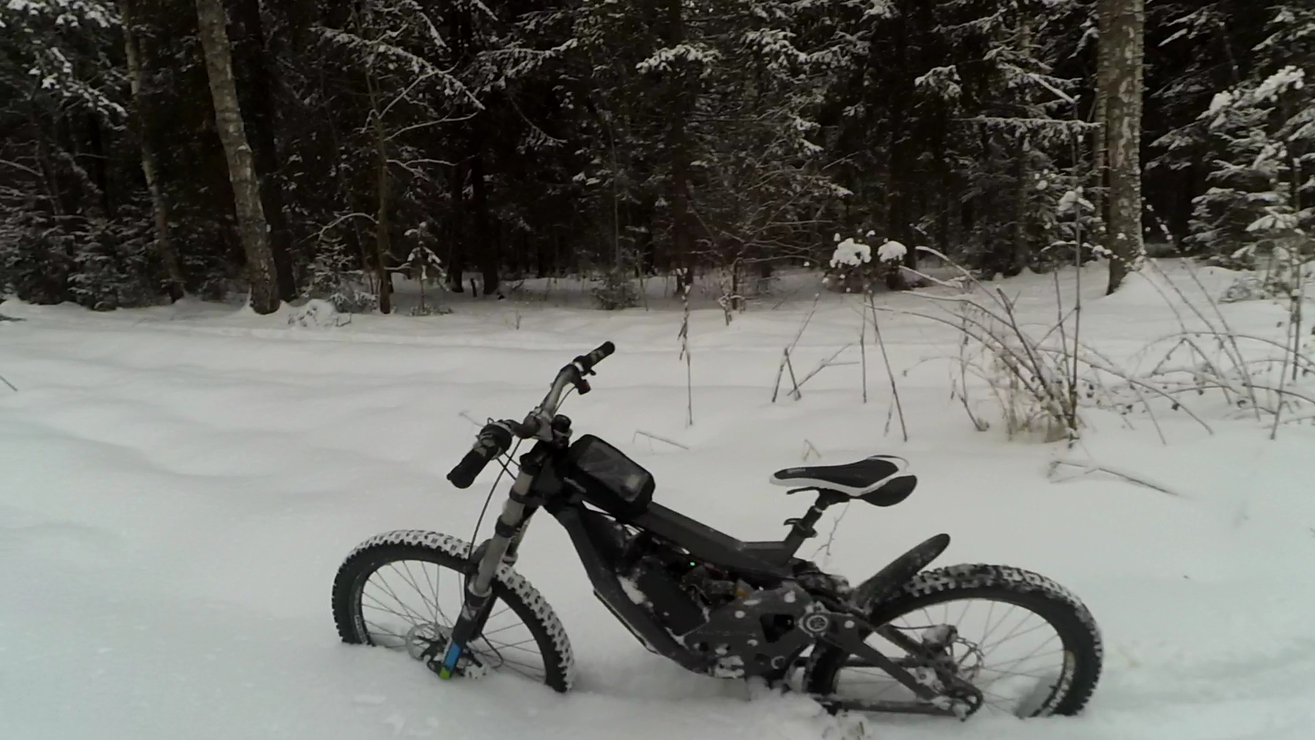

[user]Wielding[/user], чтобы снять нормальное видео, надо этим заниматься. Чтобы это было интересно смотреть. То ковырялово, что получается с камеры на груди или голове, в ходе просто покатушек, это уныло и не интересно, и меня расстраивает.  Поэтому уже и не запариваюсь со съемкой. К тому же потом это надо все обрабатывать, тратить на это время.
Сегодня в деревне покатался, тяжело держаться на тропинке, уходишь в сторону на целину, но на целине колеса проваливаются под корку и практически не едет, много энергии уходит на разрезание корки. Нужен ход хороший и разгружать переднее колесо. Думаю фат колеса решат все эти проблемы, и можно будет катать всю зиму в удовольствие. Так что в следующей раме учту эту возможность. Ну и по охлаждению, мак без продувки нагревается до 100+ градусов за 10-15 минут нормального хода на первой передаче, выше не переключался вообще.
Вот такие пейзажи
