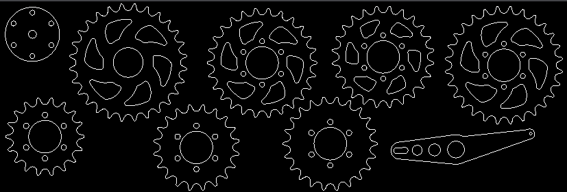

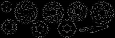

[user]ferum[/user], а по чем звезды вышли? а то тоже нужны, думаю где бы заказать.
ferum
Цитата: silayma2 от 25 Июль 2016 в 22:43
Я тоже шифтер обрезал, но снаружи одел кольцо 8 мм толщиной и 10 мм шириной, и вкрутил кусочек прутка 6 мм сквозь кольцо и ручку, чтобы пальцем переключать, а не кистью крутить.
Полторы тыщи кажется последний заказ был. Из моей стали, 2мм. Вот такой заказик

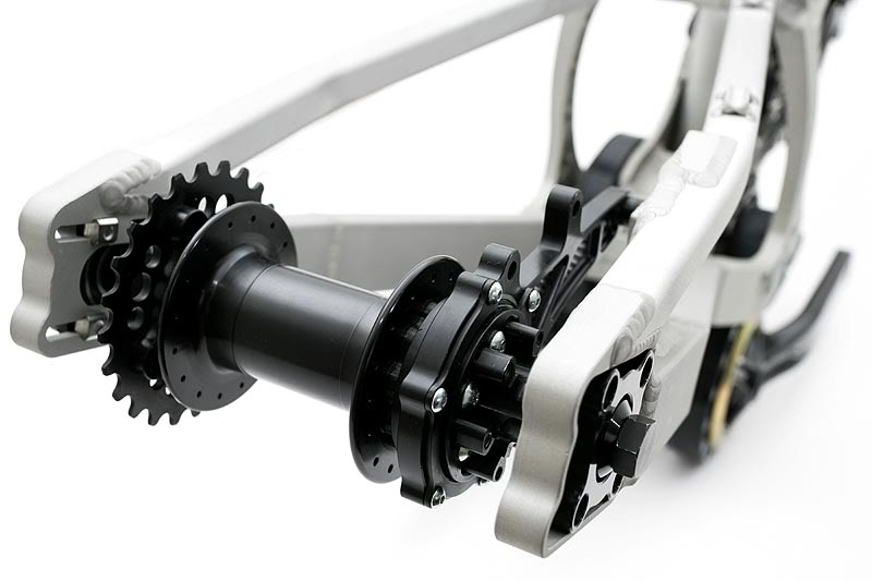

Серёга привет! Решил написать сюда, а не в личку, может ещё кто подскажет. Тема такая:
задумал я тут пустить цепь слева, а тормоз поставить справа, но проблема в том, что при установке калипера справа, силы, действующие на него в момент торможения, направлены в противоположную сторону, а именно - не на прижимание калипера к адаптеру, а на отрыв калипера от адаптера (ну и адаптера от пера).
Это обусловлено конструктивом всех обычных левосторонних калиперов, у них колодки размещены под углом к установочной плоскости калипера.
В общем как ты решил эту проблему?
ferum
Озадачил ты меня! Вообще не парился на этот счет. Рассмотрел калипер, на колодки никак не не влияет этот нюанс. Единственная нагрузка на два болта м6 на разрыв получаются, в отличии от стандартной установки. Но я не думаю, что поплывет резьба в адаптере или чего с болтами случится.  Тем более тормоз задний.
Вот так NIKOLAI на этот счет извращался, но это не наш путь, кажется мне.
Втулку точить будешь?
dr. Argentoom
в винтах на М6 не сомневаюсь, они с запасом выдержат, а вот адаптер дюралевый, наверно может и подсорвать резьбу. Николашки ведь не стали разворачивать калипер, а вон как заморочились, адаптер сдвинули внутрь да ещё и через подшипник, видимо тоже прикинули, что калипер на отрыв - не фэншуй.
А я то да, я собираюсь кастомную втулку выточить на своей примитивной станочной базе ;-D (токарный, сверлильный + делительная головка), с двух сторон крепёж под 6 болтов, материал Д16Т. Хочу переходить на цепь стандарта 083 (это по ISO 606), моя 081 довольно быстро изнашивается, особенно когда вжариваешь на все 4,5 кВт
У тебя на какой стадии байк, когда затестишь правостороннее размещение калипера?
А левую сторону альфины дополнительным подшипником не стал усиливать? (чтоб тягой цепи не разбило родной маленький насыпной).
ЗЫ: что за байк у николаев? их то что вынудило цепь слева пускать?

Они там тоже экспериментировали с коробками. Там тоже хаб планетарка, только не альфина, а эта, дорогущая которая. Подшипник не ставил дополнительно. Буду наблюдать. Вел у меня в покраске, затянул что то, авто чиню свое, некогда. Ну да не страшно, еще до пол зимы можно будет кататься, пока снега не навалит в пол колеса хотябы. Классно в минус в лесу, велик чистый, вокруг красота!

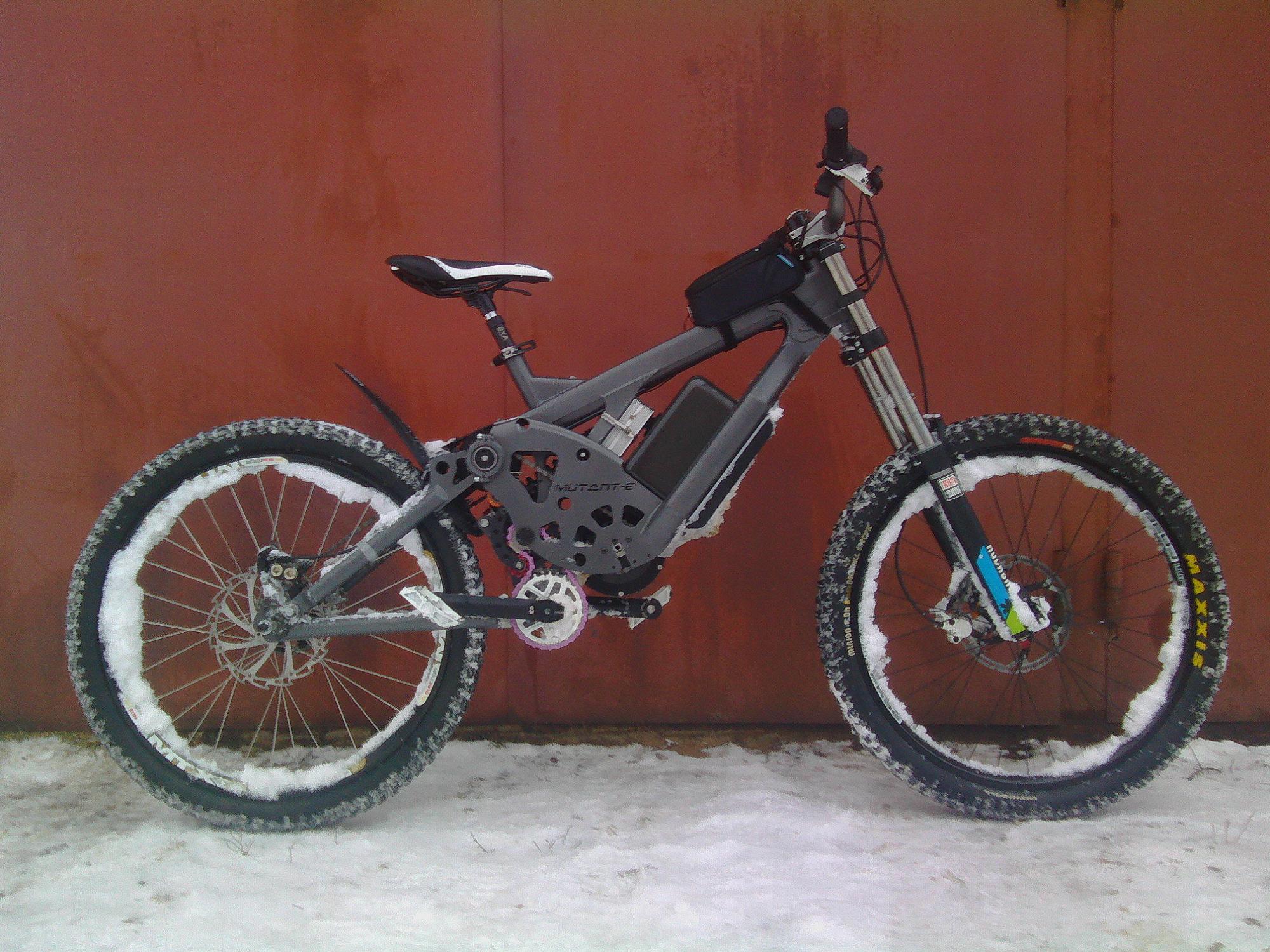

ferum
[user]dr. Argentoom[/user], По NIKOLAI, погугли  Nucleon. Какой то из них. С ролофом.

ferum

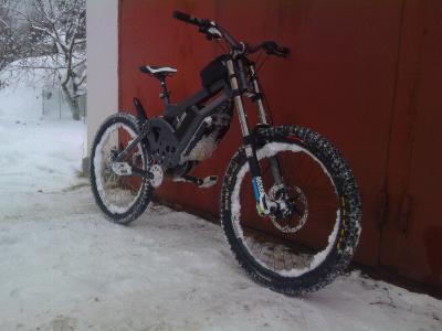

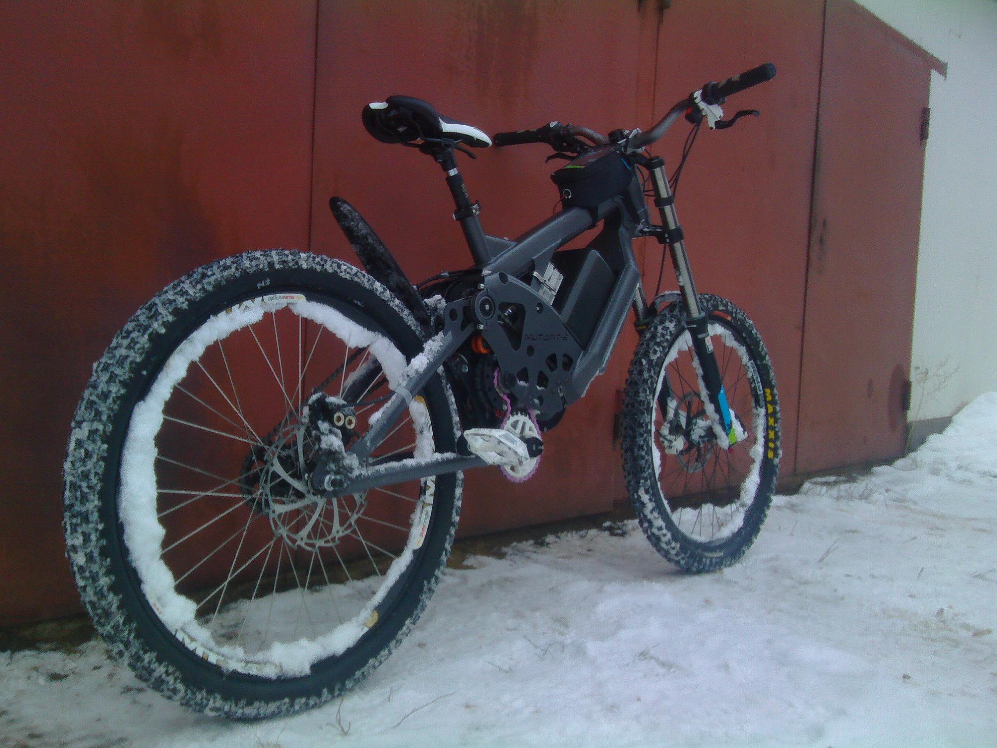

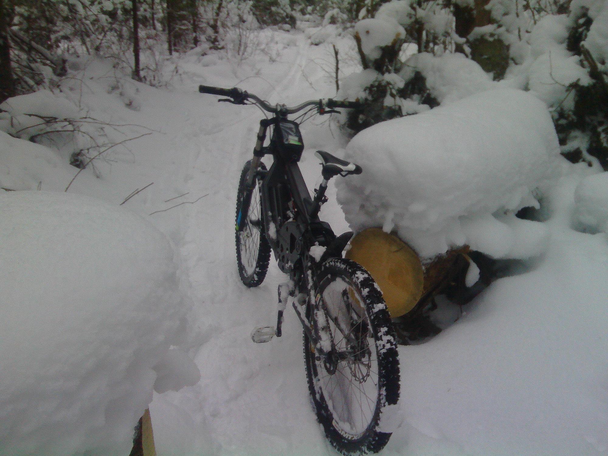

Немного свежих фоток, чтобы разбудить тему. Почему то решил сегодня в лес съездить, при том что на улице 0 градусов. Снег мокрый и скользкий. Накатал 30 км, вернулся как выжатый лимон, термобелье хоть выжимай. Зато хорошая тренировка по балансу. Ехать по лыжне очень трудно, малейшая неточность, скатываешься с этой горки, переднее колесо не держится. Там где широкая дорога, есть еще колеи от квадриков, в них вроде проще, но тоже надо балансировать, все время стоя на педалях, не присядешь. Под конец уже ниче вроде вваливал, приноровился. Попались два чуда на эндурах, один на ямахе, другой на китайце каком то, так те вообще не ехали, их все время поперек выставляло, ноги враскоряку, уделал я их, без вариантов  B-) Надеюсь они не повстречались с группой лыжников, а то им не поздоровится, ну хоть в шлемах были :laugh:
На зиму в лес однозначно нужны фат колеса, в следующей раме будет предусмотрена такая возможность, еще, нужна более низкая каретка, проще баланс, ну и хочу более длинную раму, дальше руль, дальше переднее колесо. В общем немножко отойти от даунхильной геометрии. Слишком вертлявая, приходится сильно напрягаться для быстрой езды по сложному рельефу, одно дело с горы 10 минут скатиться в атакующей позе, другое дело пару часов покататься, а прыгать все равно не прыгаю, думаю хватит просвета дорожного.  Ну и будет однорычажка с мотором, в котором вращается ось. С мутантами покончено! :dance:
