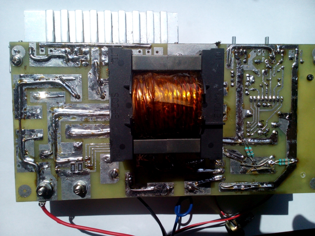

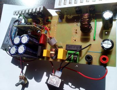

alpatov
https://youtu.be/_5iG4JqgI4Q

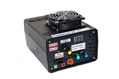

Испытал на 650 Вт, но буду менять транс на более мощный, чтобы он не грелся.
42 сердечник можно эксплуатировать до 600 Вт. По расчетам он 550 Вт.

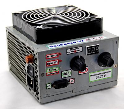

Тест на 700 Вт и 650 Вт. Напряжение 36-75 вольт. Ток 11-9.5 А.
https://youtu.be/GqEKBaiKAGs
Сердечник 42 импортный. Реальная долговременная мощность 600- 650 Вт. Рекомендуемый ток эксплуатации до 9 А при температуре сердечника 75 градусов.

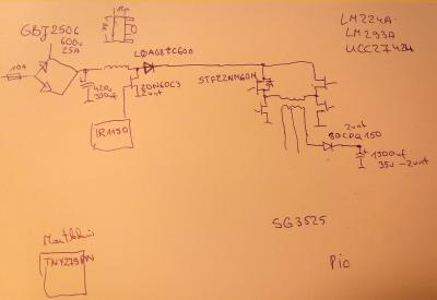

dariuss
Алпатов, какие сейчас используете мощные диоды? У меня больше всево греются диоды, трансформатор на ETD49.
alpatov
#314
Диоды 40А 600 В. Диоды греются без охлаждения на 50-60 градусов при 650 Вт, сейчас когда вентилятор стоит с верху они не более 35 градусов. Транс стоит в притык, 600 -600 Вт. Можно снять и 700 Вт но, транс начинает греться.
Сколько вы снимаете с  ETD49?

dariuss
Я много диодов пробовал из компов блоков, 63cpq100 неожыдал что так будут грется. Какая ваше марка диодов?
alpatov
63cpq100 эти диоды могут работать до 30 вольт. Свои не помню, но стоят дорогие фирменные. У вас диоды могут греться из за выбросов или писка транса, если его неправильно собрали. У вас индуктивность транса сошлась с расчетной? Если нет, то будут сильно греться диоды и транзисторы.

dariuss
Я etd49 перемотал второй раз, сначала очень грелся трансформатора снубер, а после перемотки перестал. Я сейчас непомню данных трансфора, позже посмотрю. Блок питания пока на малых токов тестирую, 2A 24v. Сделаю поже больше нагрузку из 24v лампочек

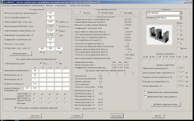

Вот данные на 49 сердечник.

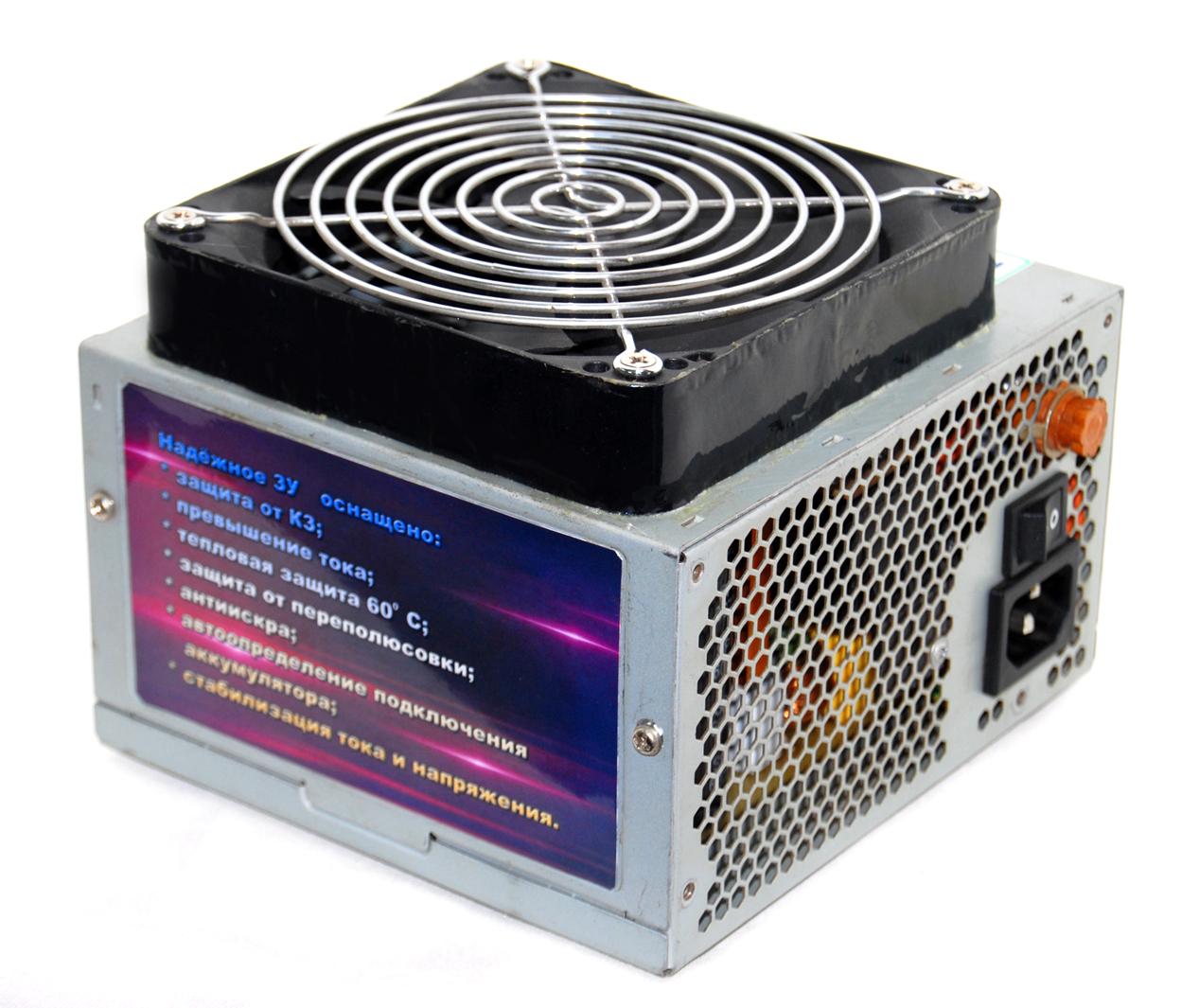

alpatov
ЗУ готово к продаже.

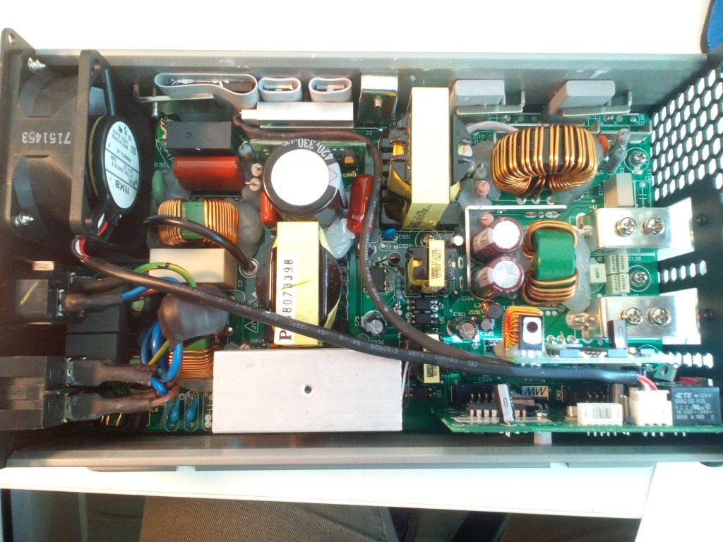

dariuss
Спасибо за ращёты, я первичку мотал 25виткоф, а вторичку 2x12витков. Зарядное устроисто будет работат с ветрогенератором, напряжение DC от 120-300В. По таким ращётам сечас наченает 24В зарежат от DC 120В. Транзисторы у меня два 20N60C3.
Недавно знакомыи дал посмотрет фирменое Meanvel зарядное устроиство 24В 20А, сделал фото и какие детали исползуется.
alpatov
Первичку много витков мотать нельзя, будет греться транс и транзисторы, так как нужен будет еще больший ток намагничивания сердечника. Сматывайте 5 витков с первички, и правильно его склейте. Индуктивность первички должна сходиться с расчетной.

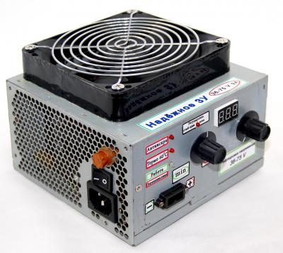

alpatov
https://youtu.be/JlR9wpsAcLc
Новое ЗУ, переделал на драйвере и 2 транзистора STP 25N50. Напряжение регулируется от 34-79 В. Работает отлично.
