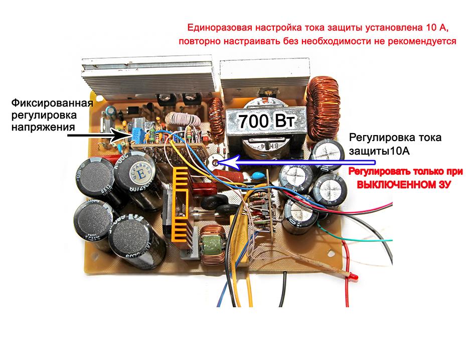

alpatov
#275
Тест на 700 Вт снят успешно. Добился того, что температура транзисторов IRF 740 при 700 Вт низкая без принудительного охлаждения.  Выходной диод MBR20 200 температурный тест не прошёл, завтра буду менять на 40 А. И снова делать тест.
Я не спешу сразу собранное ЗУ отдать клиенту, пусть это будет дольше, чем мне хочется, но я отдам клиенту проверенное надежное ЗУ, которое имеет запас прочности 50%.

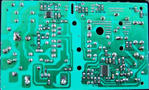

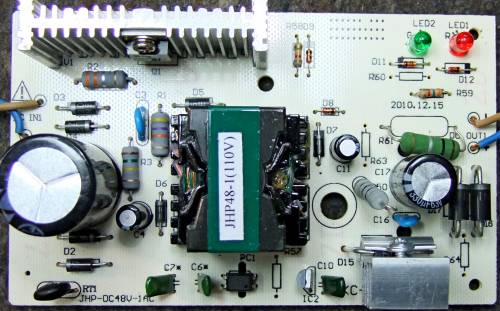

Вот китайское ЗУ которым все пользуются.
Зарядное устройство 48V 10-12Ah для электро велосипеда.
Надежное ЗУ https://electrotransport.ru/index.php?topic=31814.msg750878#msg750878
Преобразователь напряжения https://electrotransport.ru/index.php?topic=31601.0
Реверс трайк https://electrotransport.ru/index.php?topic=33036.0
Электромобиль https://electrotransport.ru/index.php?topic=21852.0
Линейно-импульсный эквивалент нагрузки с ОБР https://electrotransport.ru/index.php?topic=44200.0
yuri
[user]alpatov[/user], каких 500Вт? 48В*2А=100Вт, там же 10-12Аh, а это 2А ток зарядки.

alpatov
Тест на 500 Вт.
https://youtu.be/0UzoDYO2lPM
Жду вашей критики, что мне еще доделать-?

FUNTICK
Как видите однотактный пуш-пул 500 Вт. При входной ёмкости 82 мкф заявлено аж 500 Вт.
Обычный fly-back, как обычно, без EMI фильтра на входе, да ещё и с ошибками в схеме. Похоже, китайцы специально так сделали 8-).
