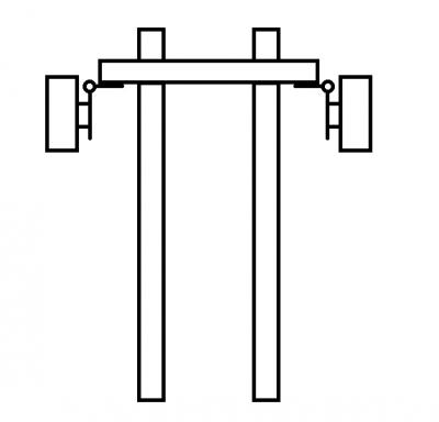

Спасибо [user]Stalker[/user] за идею руля:
Немного обдумал, чтоб обойтись без сварки и вот примерная схема:
Поперечина тоже деревянная, петли закрепить на болты Ф6 или Ф8, в саморезах на подвижных узлах я разочаровался.
При такой компоновке в качестве самого управления, подойдет имеющаяся в наличии трапеция, только теперь на ней не будет силовой нагрузки.

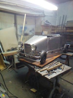

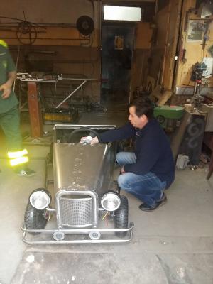

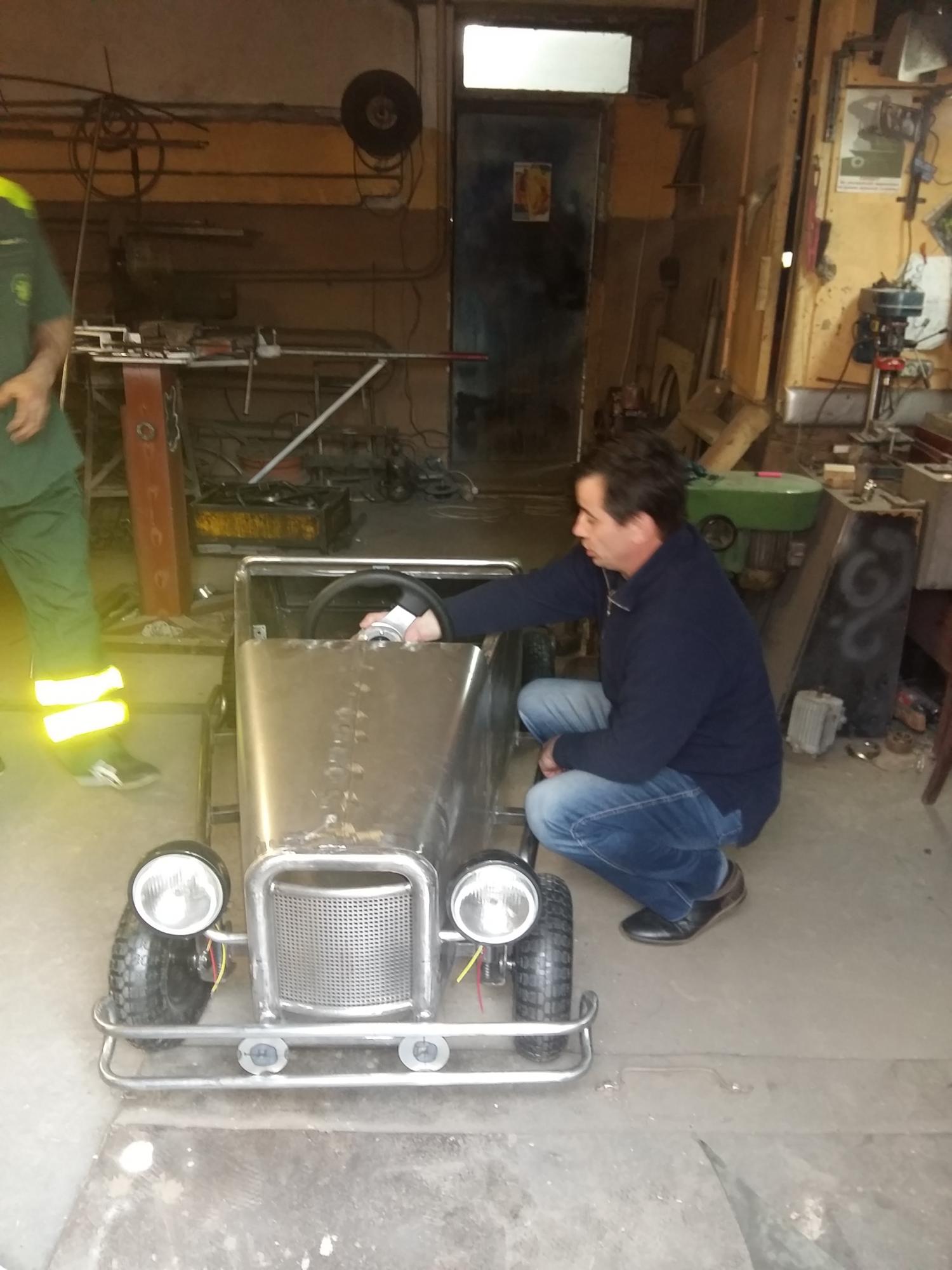

Добрый день господа. ,после долгих мук и терзаний. Получилось вот это  :facepalm:[
Встает вопрос с движком?????? Помогите. Советом. Спасибо!!!

И еще, мое одно замечание/пожелание. С кузовом вы потрудились на славу! Очень достойное исполнение. Но вот колеса, если честно бросаются в глаза. Они явно, диссонируют в Вашем проекте. Опять же мое ИМХО.
