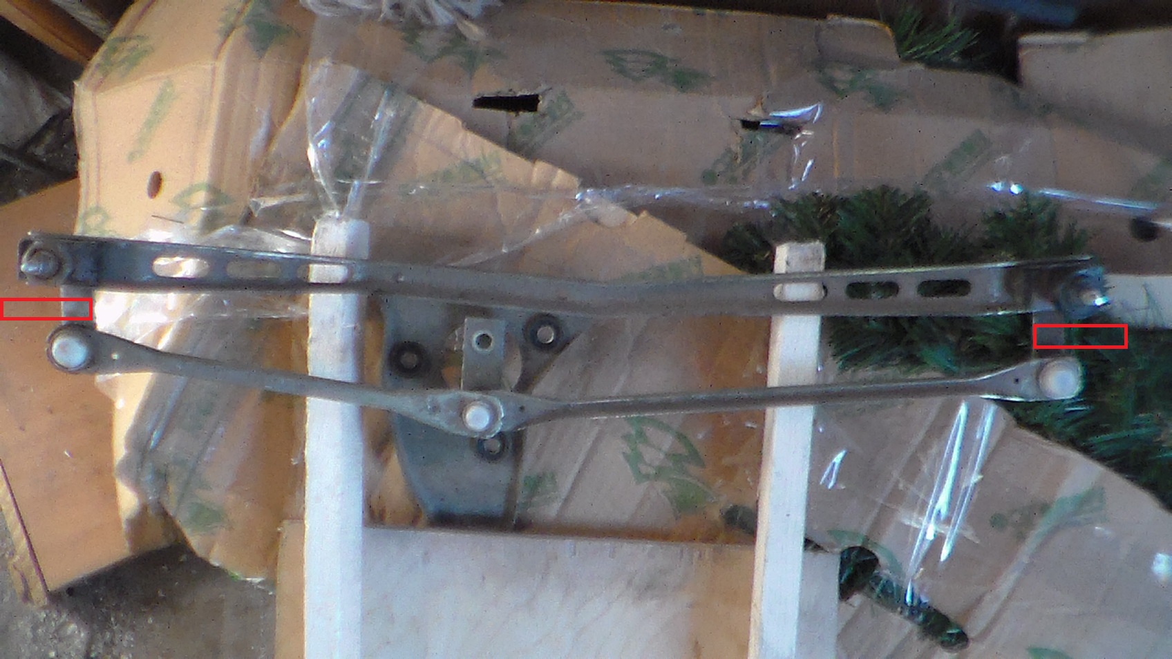

Проблема в том, что рулевой вал будет находится по центру машинки, а сошка смещена вправо, вот и как мне грамотно сделать этот узел?
Вот поэтому я и сказал , что тяги резать надо !
Зачем их резать, если можно вал соединить с сошкой тросиком, который используется для дрелей и шуруповертов, где-то на форуме видел как DED использовал их для электро-роликов.

DisaX
Цитата: andg от 16 Фев. 2016 в 10:24
[user]DisaX[/user],
Мы сначала создаем себе сложности, а потом героически их преодолеваем.
Меня бы больше волновала проблема крепления колес к вашей трапеции а не руль сбоку.
Вот так будут приварены болты, а на них наденутся колеса:
Нет границ - есть лишь препятствия, на пути к цели.
За электротягой - будущее!!!

andg
#105
[user]DisaX[/user], Вы уперто продолжаете тулить эту трапецию. Ну хреновое это решение, проблем будет больше чем выгоды.
Давайте, вы поставите туда колеса, а я потом подскажу как легко передвинуть вал руля.
Добавлено 17 Фев 2016 в 11:48:06
Очень гениально. Вы прикидывали на долго их хватит, если получится правильно приварить?
DisaX
На работе есть отличный сварщик, приварит как нужно и на долго :wow:

Stalker
#107
Судя по фото трапеции , ее балку при нарузке должо сломать .
Так что делайте номальный мост .
Походите по магазинам , по авторынкам и барахолкам . Иногда продают интересные вещи !
Из г...на можно сделать конфетку , только конфетка будет г..но .
При конструировании не бывает готовых решений .
За частую кажущееся простым и легким решение , выходит боком !
В вашем случае это недостаточная прочность узла дворников .
