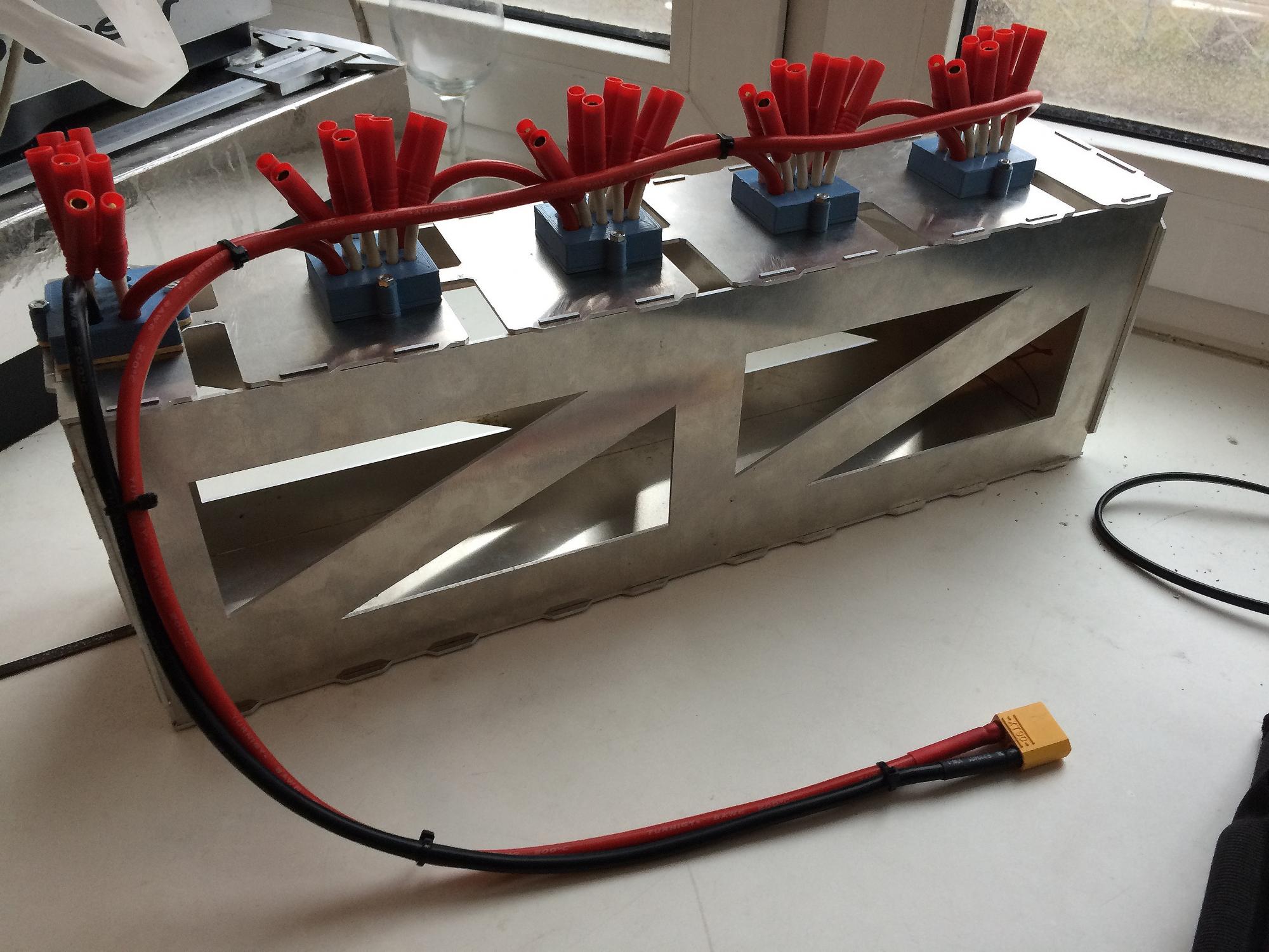

Бокс для котлеток:
Для него изначально предполагалась сумка из кожзама/брезента, но шить ее лень. Пока ездит в плотном пакете для мусора. Еще я недооценил размеры "гребешка" разъемов, так что АКБ снимается и ставится на место в раму не так легко, как планировалось. С новой АКБ таких проблем не будет.

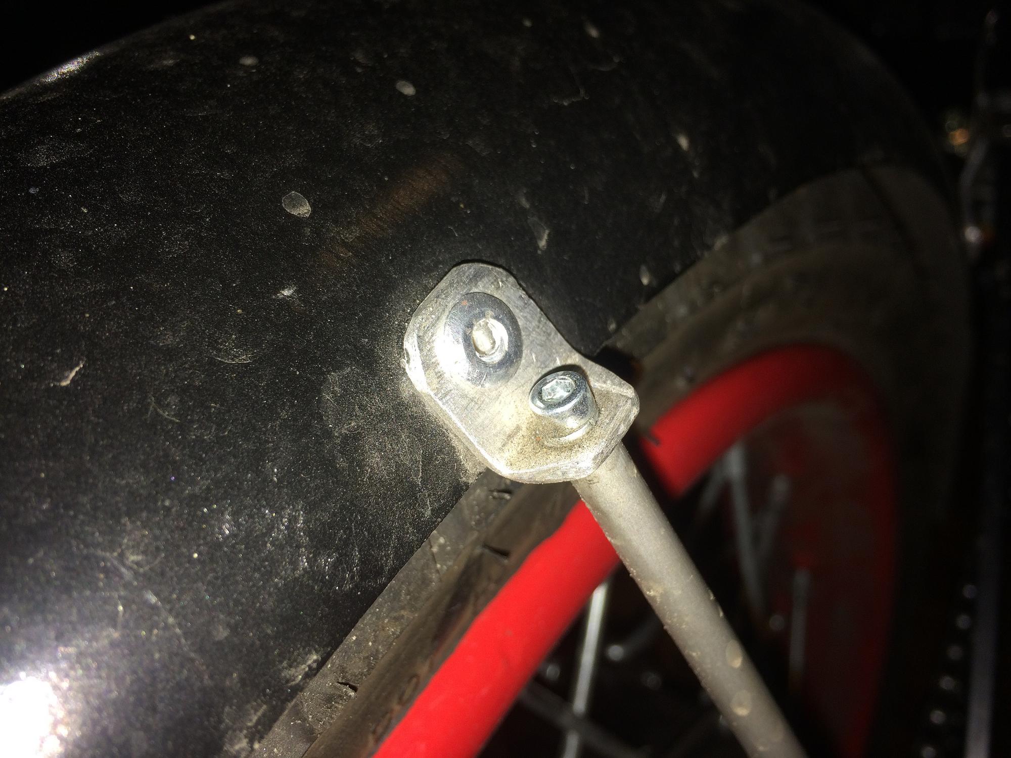

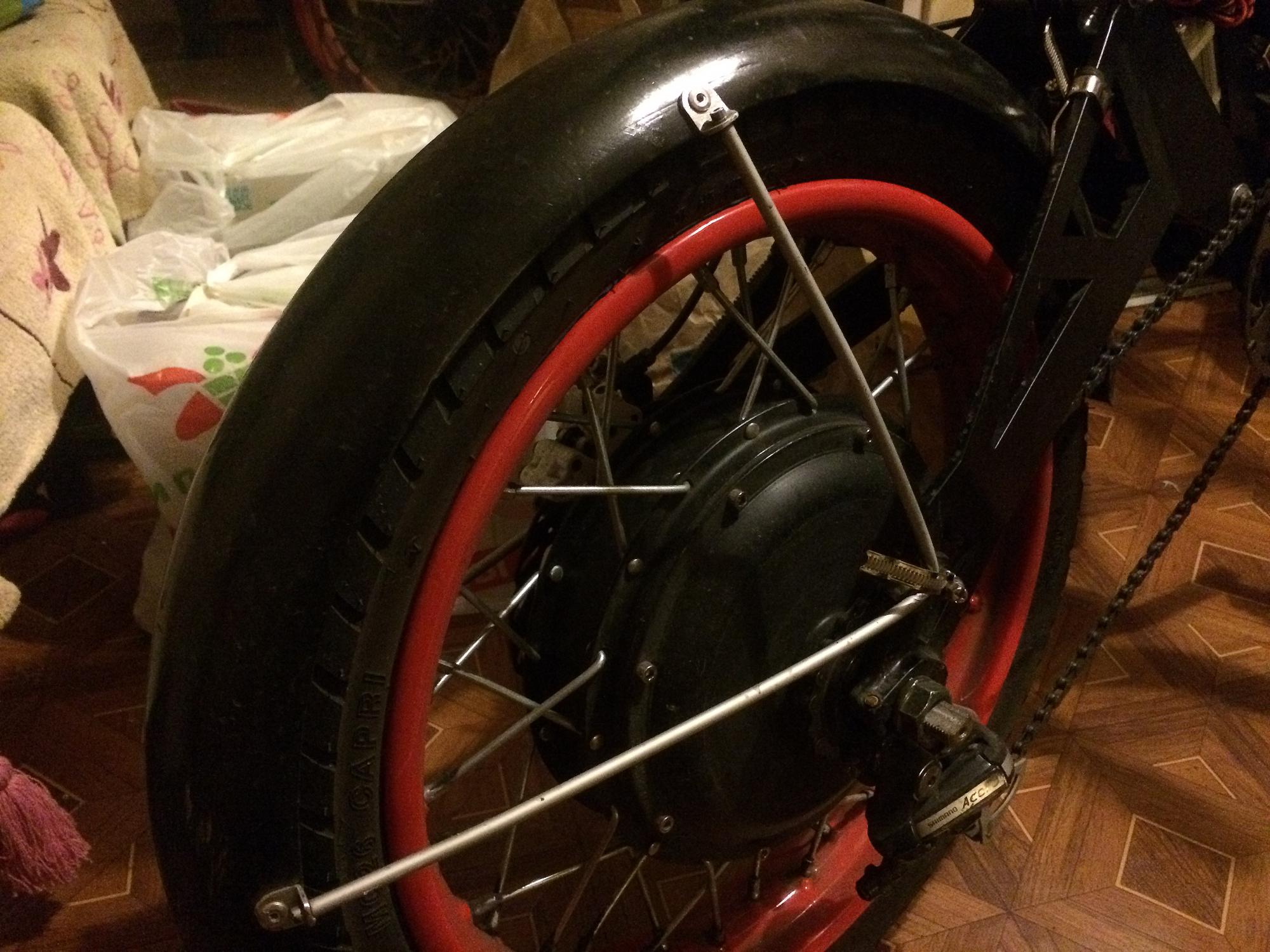

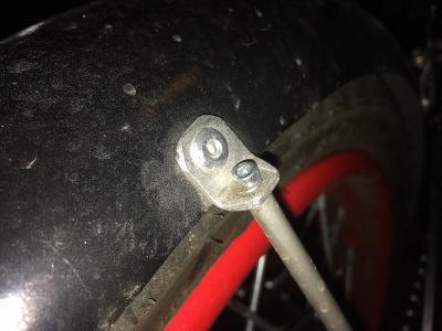

#12
Крылья сделал Василий из Колпино, усы я придумал из алюминиевого круга диаметром 6мм, купленном в строймаге. В торце уса сверлится отверстие 3мм, нарезается резьба и вкручивается болт с уплотнителем резьбы. К крылу на заклепку крепится алюминиевое ушко, в отверстие ушка - болт от уса. К раме усы крепятся сантехническими хомутами с прокладкой из резины 3мм.
Крепление получилось очень прочное, заднее крыло выдерживает вес вела (47 кг) целиком на себе (испытано при перевозке вела в тесном лифте). Так же заднее крыло пережило скрежет по асфальту при выскакивании вела из-под неразумного ездока, слегка погнулось и поцарапалось, но при этом осталось на месте.
