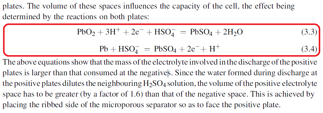

Товарищ [user]Alex_Soroka[/user], а не пора ли вам заглянуть в книги и прочесть от чего зависит "расход" (как вы выразились) кислоты в АКБ?
Вот формула реакций протекающих на обоих электродах.
Это из главы 3.6. Correlation Between H2SO4 Amount and Cell Capacity - (соотношении между количеством кислоты и емкостью ячейки), книги Павлова о свинцовых АКБ.
Да эта формула вообще много где встречается....  :-D
Где тут что про ток? Я вижу тут 2е- два электрона. Где тут чего про ток? Т.е. у нас количество электронов в реакции стало резко зависеть от тока? Или у нас все же происходит высвобождение двух электронов на отрицательной пластине и поглощение их на положительной? Нет? Это количество электронов как то зависит от силы тока или все же скорость высвобождения электронов зависит? Может тебе стоит еще раз прочитать мое предыдущее сообщение и разобраться все же что я написал?

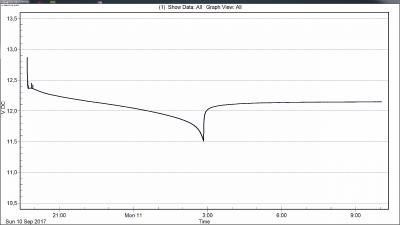

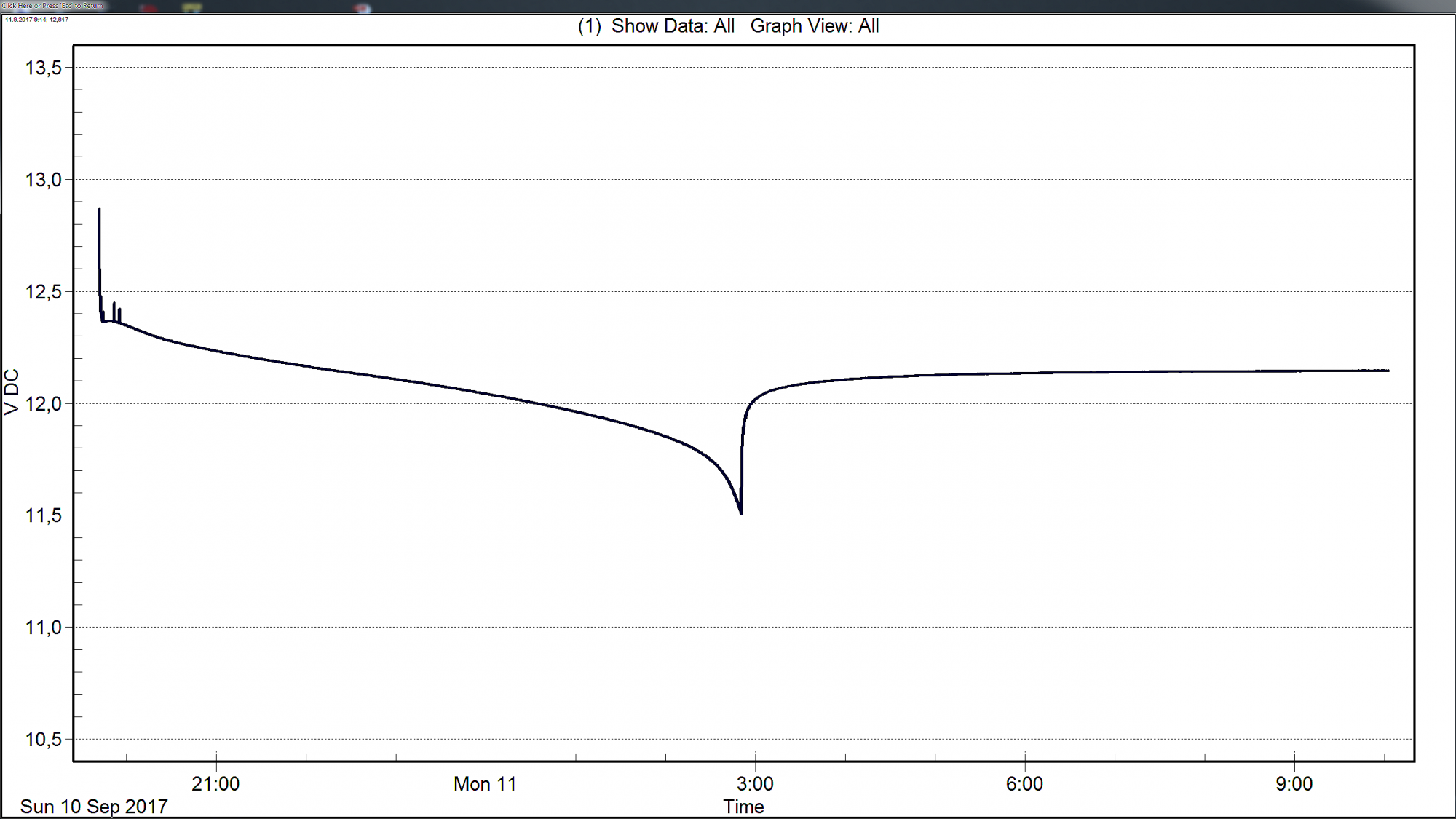

Емкость сопоставляется НРЦ для АКБ находящегося некоторое время в состояние покоя = ничего к клеммам не подключено.
Так понятно?
Вижу что непонятно и еще одно сообщение сгенеришь.
Гляди на график разряда дохленького АКБ, на правую часть
Видишь рост напряжения по отключении нагрузки сразу экспоненциальный, а затем линейный?
