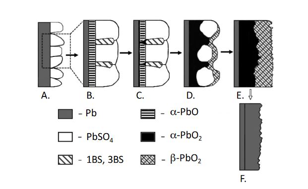

[user]Дм.[/user],  Все ответы выше ещё раз переитывайте, а вот исправленный ляп, от других исследователей.

Там нет ни слова конкретики по картинке, одни личные переживания.
Опять гальванические находки. Зря тут некоторые так яростно за положительные решетки переживали, ведь, судя по этому рисунку, свинец нарастает.
Vova_n
[user]Дм.[/user], Это вы переживаете за Павлова, я за него спокоен.
Да находок у меня не мало в собранной литературе и постепенно прибавляется :-)
И таки да нарастёт если переполюсовать  ;-)
