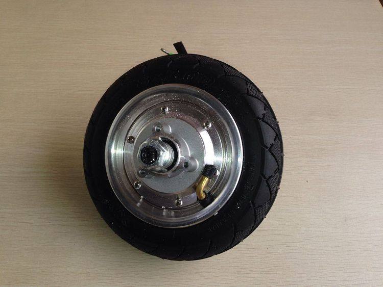

Помогите выбрать между 2-мя 8-ми дюймовыми колёсами.
1. MW уже (тоньше), покрышка не надувная.
2. похож на HYSPT motor, похож на колесо у Fram_a, покрышка надувная.
Fram пишет, что при форсировании по току, колесо перегревается и грыжится (поскольку надувное). Как себя ведет MV при форсировании? Выглядит узким, есть сомнение что достаточно мощное.
Интересует возможность разогнаться до 35-40 км/ч с 70кг "грузом" ) при форсировании по току/напряжению
http://item.taobao.com/item.htm?spm=2013.1.0.0.dcs0kT&scm=1007.10009.754.0&id=35428934060&pvid=3c9b8e9a-d19e-4876-9cce-84f84f86460e
http://item.taobao.com/item.htm?spm=a1z10.5.w4002-4542227272.13.BrWrhw&id=38913785685

[user]_Os[/user],
Я не гуру, могу сесть в лужу, но, судя по характеристикам - колесо тяговитое, но не скоростное
_Os
Тут 2 колеса: одно MW, другое  HYSPT(вероятно).  HYSPT проверенное, но греется при больших токах. MW вот не знаю не встречал отзывы как оно в разгоне (подозреваю что сам езжу на клоне MW только с 6-ти дюймовой резиной).
