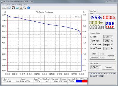

Цитата: nadgoob от 23 Май 2018 в 11:28БМС отключает 60-ти вольтовую батарею при напряжении 46-47в
Даже ниже бывает на 44В только собранная ну не из Г естественно.
Вот график из LG MH1 16S7P  22.4 Ah расчетные.
9II-I82-78-78
nadgoob
Это зависит от того при каком напряжении настроено отключение. Если 44 то это при 2,7 вольта на элементе. В ситиках обычно на 2,9. Бывают батареи где даже на 2,5, то есть садится вплоть до 40в. Но смысл? Батарейка убивается, садить ниже 50 уже не хорошо, да и токоотдача минимальная, напряжение падает на глазах под нагрузкой и батарейка начинает греться.
Но отключение при 54-56в (когда токоотдача максимальная) это явно перебор, и свидетельствует о серьезной проблеме с акб, такое напряжение это 40-50% заряда...
Да, кстати пересмотрел профиль автора сообщения, у которого вырубается на 54-56в, скутер х7. Как я и писал ранее эти батарейки идут без балансировки и изначально полностью разбалансированы. Обычно они и вырубаются на 52-54в, и имеют 13-14 ач вместо 19,5... Это потому что если хоть на одной параллели напряжение падает до 2,9в бмс отключает всю батарею чтобы не угробить разряженные элементы. Я сейчас массово разбираю эти аккумуляторы и выравниваю напряжение, после этого отключаются на 46-47 и имеют полную рабочую емкость. Проблема только с этими батареями, тех что в ногах ставят несьемные пока не встречал без балансировочной платы.
Отсюда и пробеги 30-40 км на 60в 20 ач у автора, хотя должно быть 60-70...
