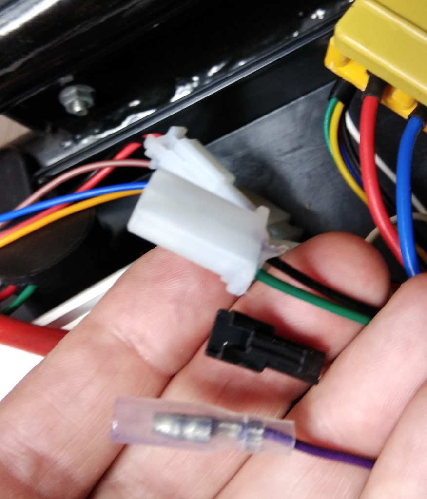

На старом, не было свободных проводов.
Сейчас у меня не работает спидометр и одометр. Плюс фара не светит.
На новом контроллере нет цветовых совпадающих пар.  Например на скутере от концевиков тормозов идут серо -зелёные провода.
На контроллере -же они чёрно-белые. Только фишки похожи.
Вот так моторка должна выглядеть. А у меня фишка обрезана с мотора. и всё на скрутках...

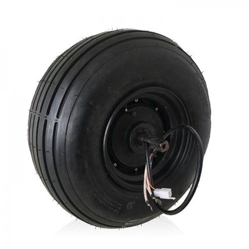

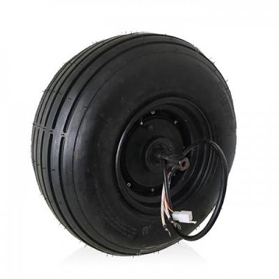

Вопрос к знающим. От коллеги. Пробил баллон. А м-к - тяжёлое.....
Да ещё оси торчат. В шиномонтаж не возьмут.
У ситика нельзя извлечь мотор из обода?
Только якорь с обмотками...
Магниты остаются в диске.

Цитата: Sovaelectro от 23 Июль 2018 в 14:56От коллеги. Пробил баллон. А м-к - тяжёлое.....
Зачем шиномонтаж? Я когда покупал ситика,купил сразу комплект кордовых латок с клеем корейским в Ж\Б,уже пробивал колесо на остром камне.
с задним мк нужно аккуратнее,диск блин мягкий,я резину снимал легко.
Снимаешь колесо с ситика(я даже провод не отсоединял).
Колесо уже спущенное,берешь пластиковые монтажки,смазываешь вазелином или любой другой смазкой,ОДНОВРЕМЕННО засовываешь 2 монтажки на расстоянии примерно 5 см.
Покрышка снята,камеры там нету.
Турбинкой или чем нибудь изнутри зачищаешь место прокола на размер латки которой будешь клеить. Клеишь.
Далее смазываешь корд покрышки небольшим слоем вазелина или другой смазки,так же монтажками ОДНОВРЕМЕННО двумя в конце надеваешь одну сторону,потом так же вторую.
Если при накачке компрессором воздух травит-берешь любой горючий балон пшыкаешь буквально на долю секунды в покрышку и поджигаешь,покрышка встает на свое место-дальше докачиваешь сам.
Тут че, на всем форуме никто ни разу не клеил бескамерные колеса?Я сам никогда этого не делал. Когда на машине колесо пробил,увидел как шиномонтажники делают,сделал так же и все.Нафига заного изобретать колесо???
Добавлено 24 Июл 2018 в 10:06
Цитата: Sovaelectro от 23 Июль 2018 в 14:56А м-к - тяжёлое.....
МК тяжелое?))))Вы издеваетесь?)Вы колеса от автомобиля поднимали?))
P.S. помял немного диск когда пытался разбортировать колесо,все решилось просто,взял резиновый молоток(можно пластиковый) пару раз стукнул по диску в месте сгиба и все. колесо как будто не разбиралось.

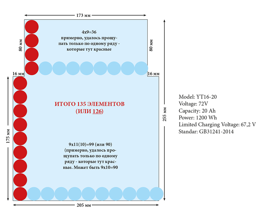

Ребят. Долго искать в форуме. Дайте размеры чемодана батарейки на BR 20. Пожалуйста. Внутренние.
Белой краской на ящике написано
Это "неправильная" батарейка
