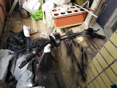

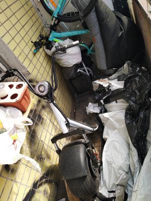

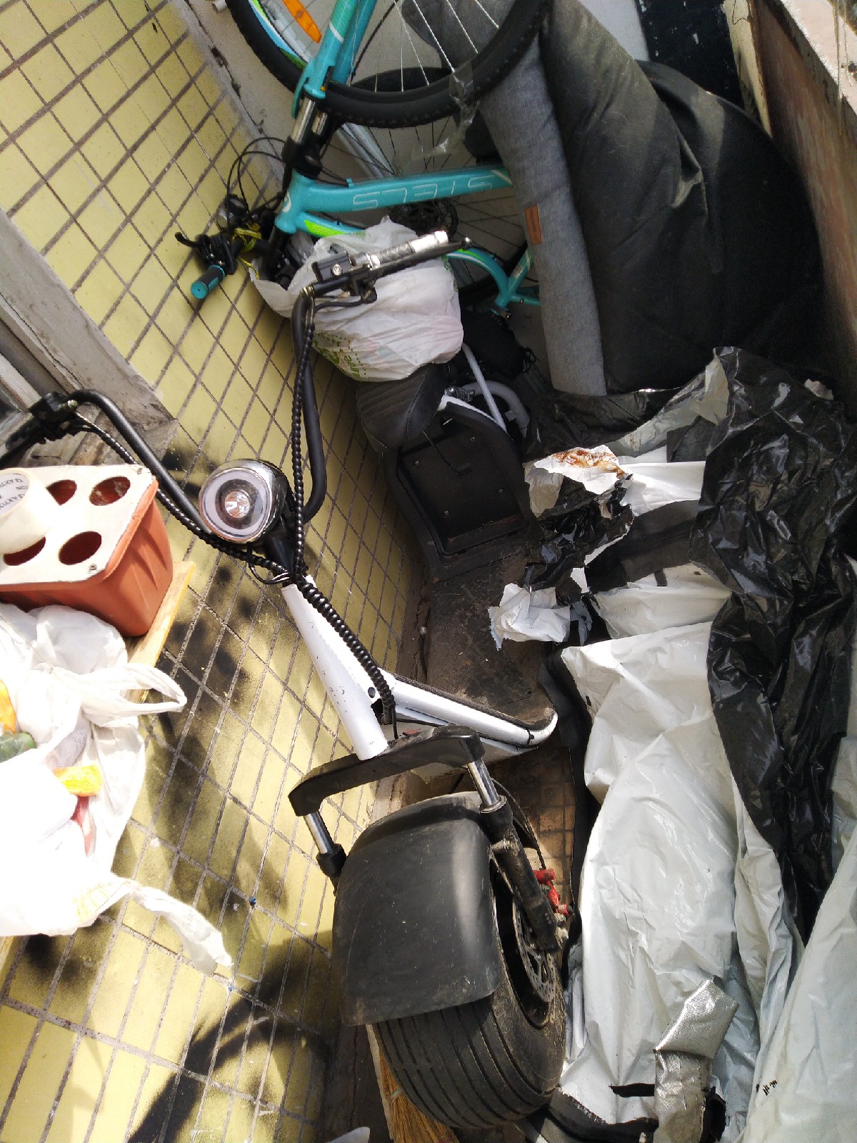

здраствуйте дорогие любители сити коко. есть такая ситуация  купила год назад Тёща на д.р City Coco ну не подумала о лифте :-D ;-D по итогу надо каждый раз снимать руль
контролер в шкафу рама на балконе укрыта. мотор тоже в шкафу
лежит без дела хочу продать его вес ну без АКБ

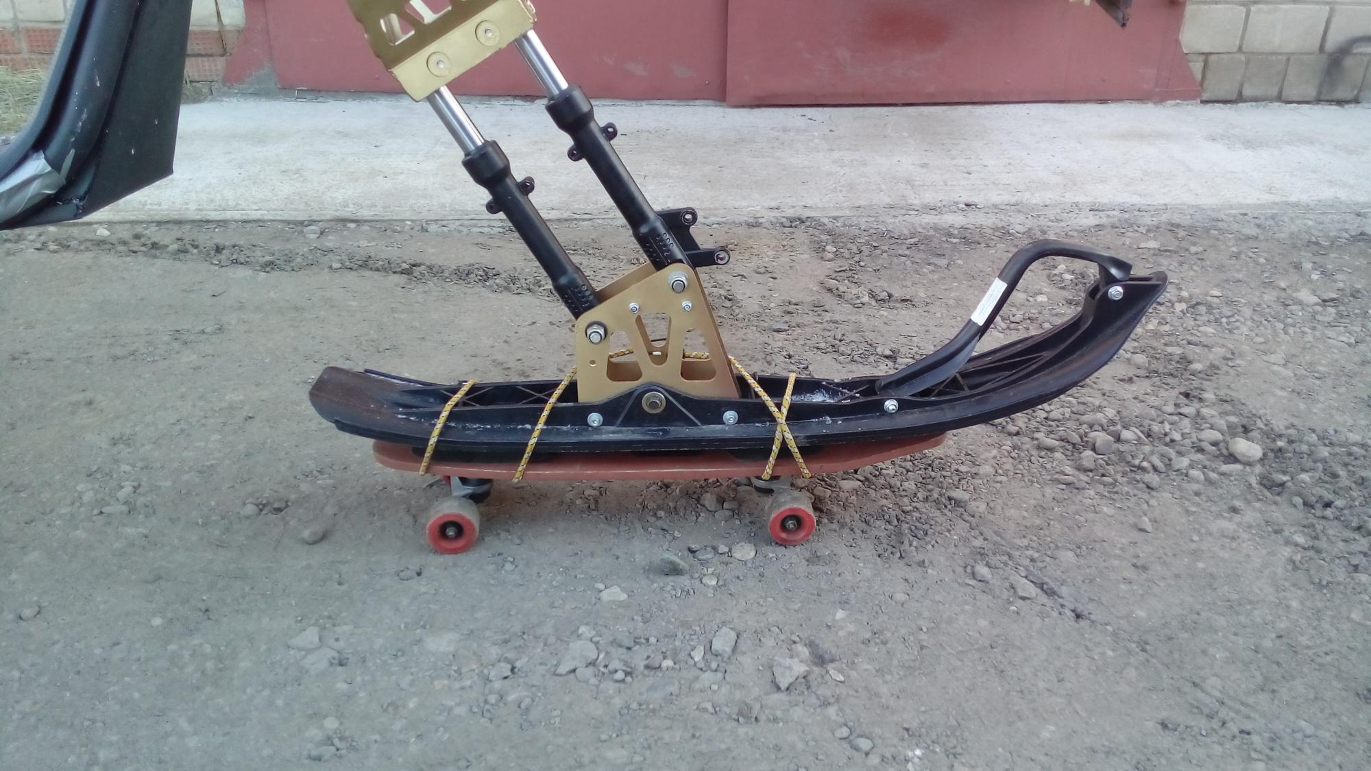

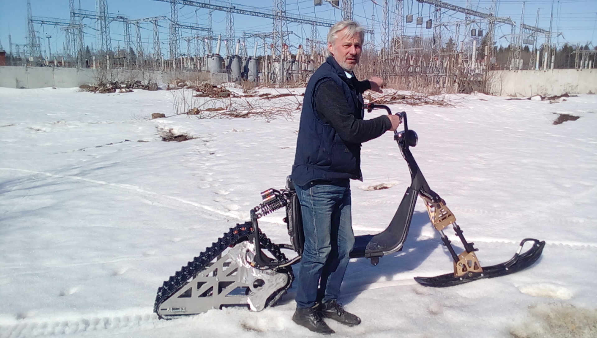

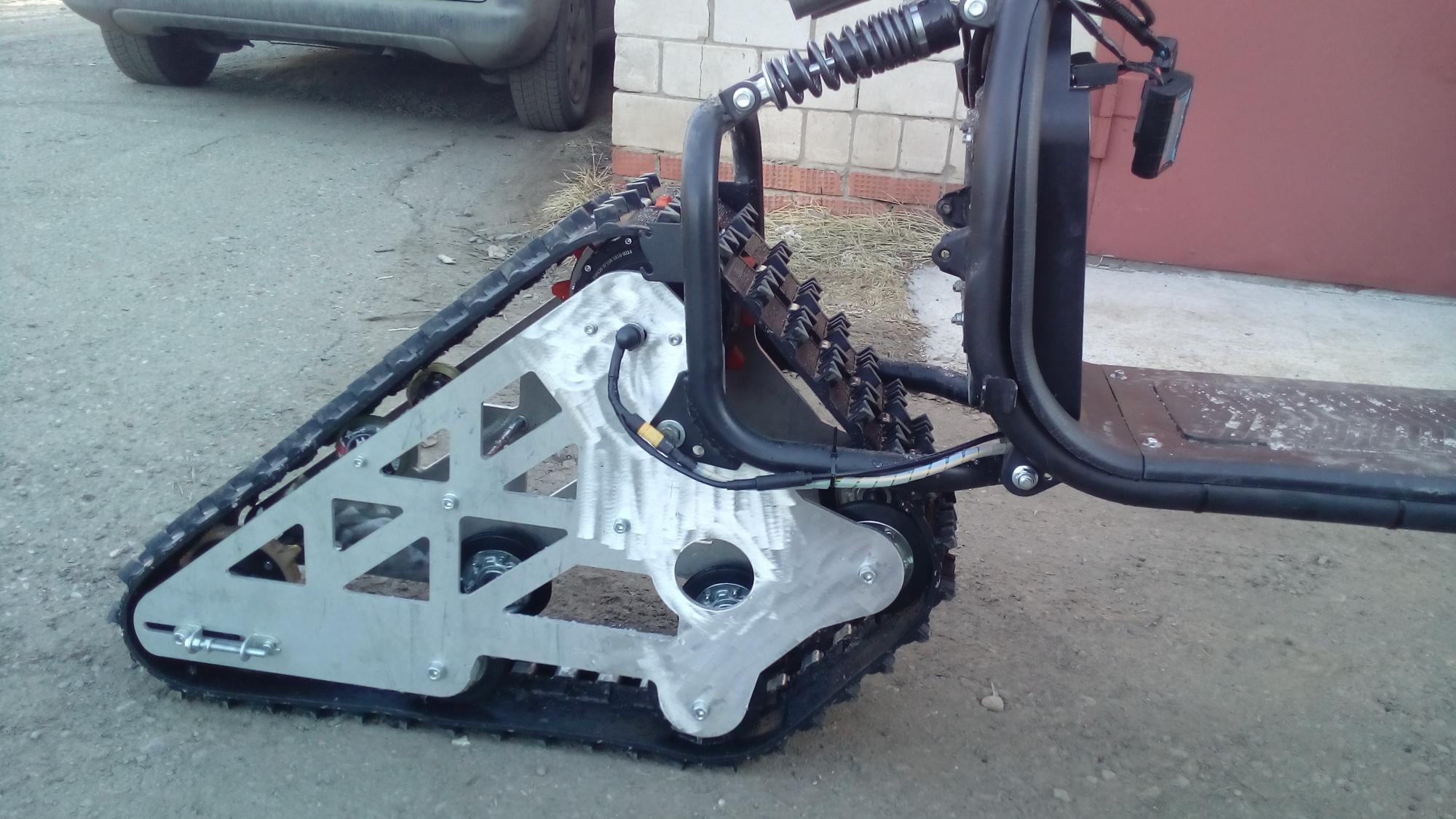

Вот,коллеги,собрал еще оддин привод для ситика.Пока прототип,не красил,только испытал.Очень быстро и просто устанавливается вместо заднего колеса.Не плохо бежит.Скейт под лыжей,это не особенность конструкции,надо было по асфальту доехать до снега(мало его осталось).Контроллер родной не потянул,поставил Келли,все здорово.Мне Келли с каждой конструцией нравится все больше.Рекомендую
Очень информативное сообщение. Ни модели, ни расположения аккумулятора, ни мощности мотора, ни цвета, ни меторасположения на карте России или других государств...... :wow:  "Простопродаю"....... :bn:

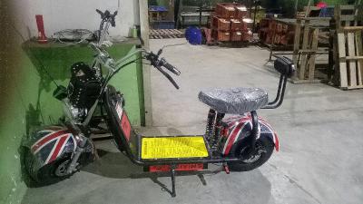

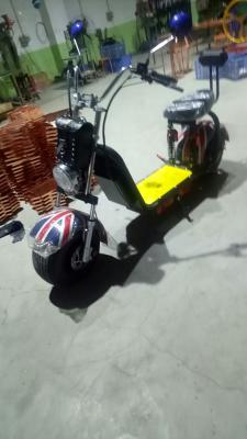

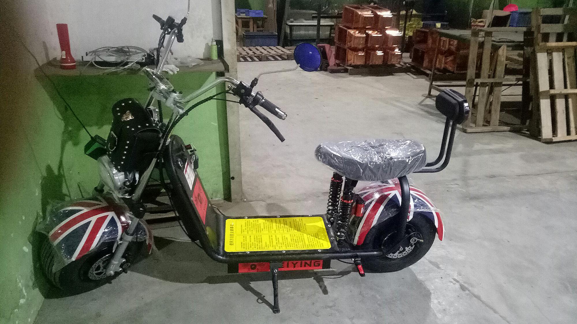

Жыла
все будет сегодня фото и инфо
Электро сам уважаю людей кто самоделками занимаеца низки поклон какие у вас есть еще варианты для связи
мой вк https://vk.com/id274734203
в личку отпишусь скоро
Corbon 27-5 (31.5кг)Rai 59кг 1000w Infineon 4 (6-FET) 67v 12.2 Ah
pik 60km
Жыла
#3919
МОТОР 1000W
паспорт где то есть
контролер я без понятие какой тут.  но тут все рабочие
вот и рама фото
Москва Бирюлево Восточное

[user]Электросам[/user], а чем обосновано такое расположение передних амортизаторов? Мне кажется, что так хуже будет проглатывать мелкие неровности, чем если бы традиционно...
Электросам
Для лыжи сутуация несколько другая,в отличии от колеса.Надо демпфировать вертикально(классически) и демпфировать передний и задний конец лыжи.Такая конструкция самая оптимальная,испытано мной не однократно.Неровностей просто не нет.Работает отменно
