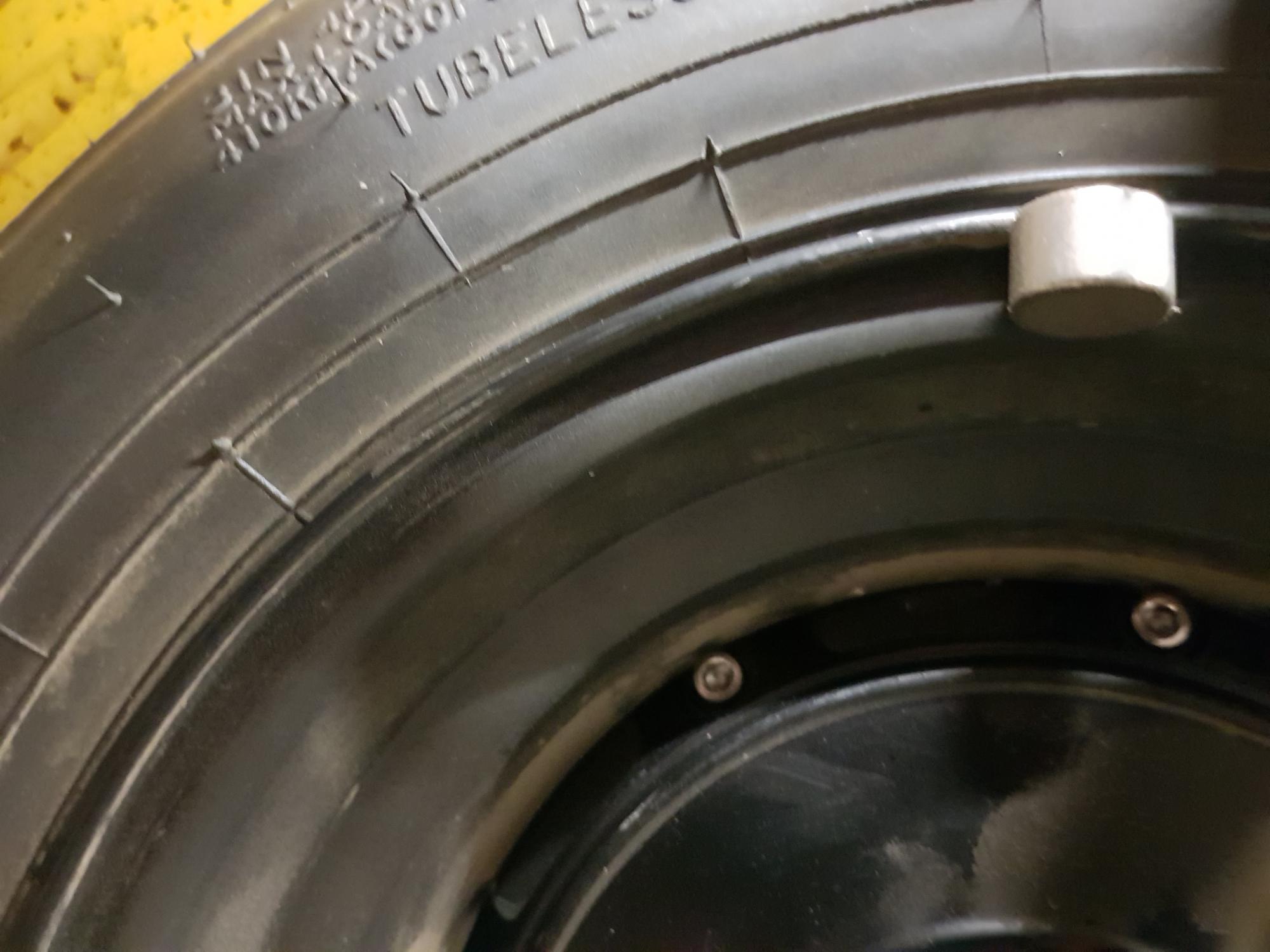

Цитата: RodionV от 10 Апр. 2019 в 17:26У меня такой же (с птичками) и так же обнуляется .... Самый верный способ - поставить вело комп. и вольтметр/амперметр/ваттметр
По поводу велокомпа я тоже занялся. Но не знаю как крепить магнит. Он идёт с креплением на спицу. Не наш случай. Закрепил на сосок колеса с удлинителем, не считает.
Посоветуйте другие способы!

RodionV

я банально на супер клей на обод посадил,но поменял на неодимовый магнит
Timmy1
Сам держится на диске . :wow: Диаметр магнита 12 мм . До этого был 10 мм - маловат - сигналил не точно
Максим Кзн
Прилепил на обод  от водосчётчика, не считает если колесо провращать, ему определенный пробег нужен?
И сразу вопрос напрашивается, какой свободный ход переднего колеса должен быть, у меня меньше 1го оборота от вращения руки идёт?
Чтоб скорость показывать колесо вращаться должно.... Переднее крутится как на велосипеде - долго. Если после зимней спячки не раскатается - менять подшипники.
Максим Кзн
Цитата: Timmy1 от 11 Апр. 2019 в 15:23Переднее крутится как на велосипеде - долго. Если после зимней спячки не раскатается - менять подшипники.
Ну так и есть переднее от вращения руки максимум 1 оборот идёт, заднее 3-4 оборота делает от вращения той же руки.
Возможно в этом и есть моя низкая скорость.
Про подшипники здесь есть где почитать?
