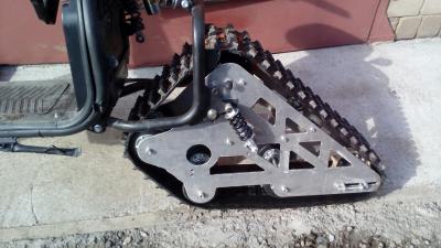

Электросам
За переднюю вилку прошу не пинать,стрем,понимаю.Просто хотелось срочно установить колесо,два уголка и три отверстия,и поехали.Потом будут красивые фирменные удлиннители.
Электросам
Это легкий и относительно бюджетный модуль с редукторным мотором,скорость с ним не велика,15 км\ч.Но по бездорожью или снегу вполне хватает.Есть другая модификация,с мотором QS,72в 3000вт и цепной передачей.Тот огонь!Скорость по снегу до 30 км\ч.Но он подороже.Контроллер в том и другом Kelly KLS7212S.Первый со штатной ситиковой батареей 60в 20 а\ч,второму нужна 72в 20-30а\ч.
