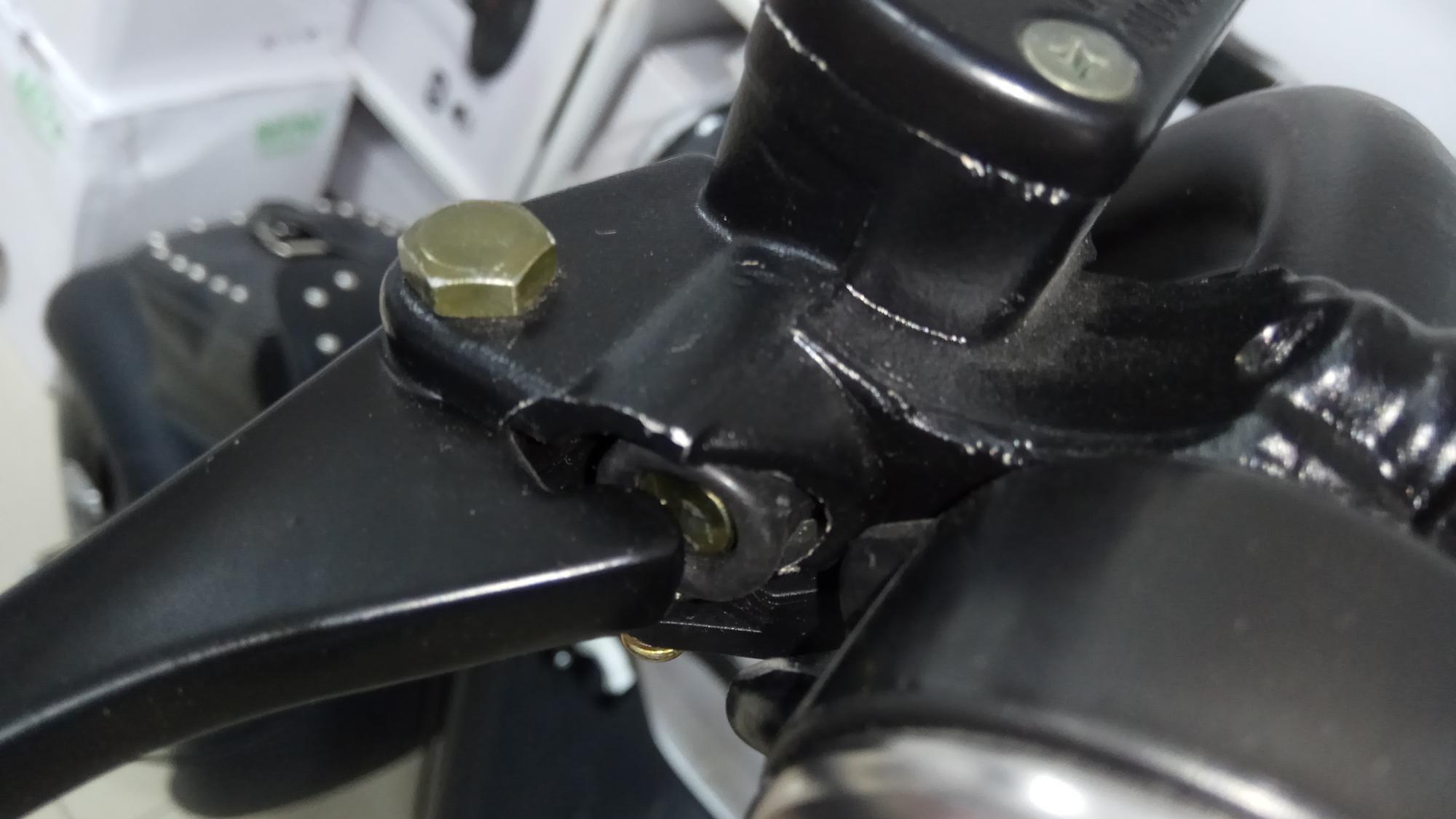

Kitano
А кто нибудь менял тормозные ручки на них? Одна ручка глючит, не возвращается назад до конца, поршень на ручке который она толкает почему то не возвращается после нажатия, там пружина в нем или давлением масла возврат происходит?
Электросам
Должна быть пружина возвратная на поршне.Может закусывает что нибудь?

Kitano
Цитата: Электросам от 18 Апр. 2019 в 08:32Должна быть пружина возвратная на поршне.Может закусывает что нибудь?
А нет фото как она выглядит и где находится? Блин если разбирать масло вытекает же..
Электросам
Пружинка стоит за поршнем.Вытаскивается или со стороны рычага (снять рычаг,пыльник и вытащить поршень с пружиной),или может сниматься со стороны трубки
Электросам
Там не масло,а тормозная жидкость DOT.Трубку вниз не опускайте,она останется заполненной,потом снова в верхний бачек зальете,и порядок
