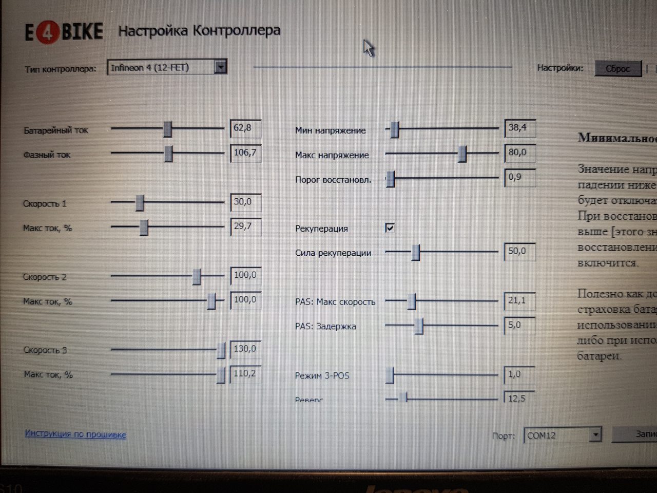

[user]Timmy1[/user],  если у тебя ток 20а на 80км/ч и даже при 80v(батарея у тебя 20s) то электрическая мощность у тебя выходит всего 1600вт. А для скорости 80, этого, считается явно недостаточно, так что ждём пруфы. А вот если ток 60а, то это солидная мощность 4800вт.
Timmy1
#4037

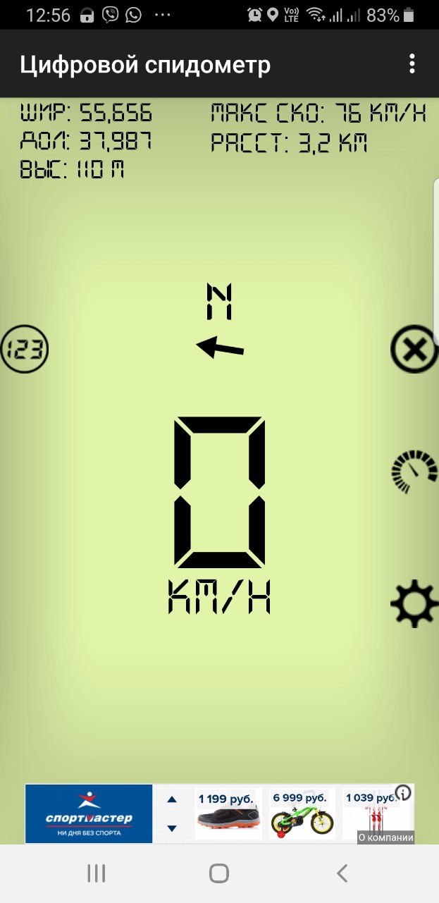

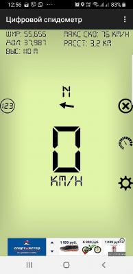

Вы в процессе движения наблюдали за силой тока? Максимальный ампераж идет только при разгоне, движении в гору и при сильном встречном ветре. При движении с постоянной скоростью ампераж только падает. Вот замер скорости по GPS - к сожалению это на второй скорости (на третьей скриншот не сохранил, но на днях как поеду на работу на Ситике обязательно сделаю новый). Теперь вопрос к вам - по какой формуле вы вычисляете зависимость скорости от мощности?

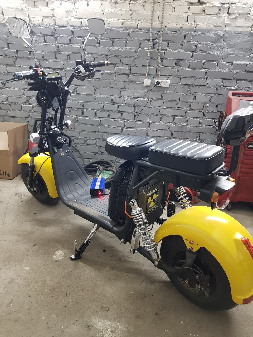

Привет.Расскажи,что за блок задний с поворотниками и стопом,где брал?Задние аморты от чего стоят?Похоже,мягонькие..

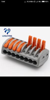

привет ) не могу не воспользоваться ситуацией и не задать вопрос про электрику  :kidding: к меня свет переделан на 12в, задние стопсигнал заменил с поворотниками . Разъемы все соединение через клеммы-защелки. Так вот когда нажимаю на ручку тормоза и загорается стоп сигнал , передняя фара диодная и птф начинают тускло моргать , при включенном ближним свете все норм ! Проверил все разъемы и провода , с виду все норм ! Где может коротить? Или нужно ещё что то сделать , кинуть там провод какой ....?!
Электросам
Схемку от руки выложи.своих соединений.Посмотрим.Либо где то минусок не контачит,вы использовали гильотинные врезки в провода?Если так,то порекомендовал бы их убрать.Лучше всего соединения паять.Надежно и на долго

Здесь подробно по поводу задних амортизаторов - начиная с сообщения #2257:
https://electrotransport.ru/index.php?topic=38494.msg1419299#msg1419299
Фонарь задний на Али покупал около года назад . На 60 вольт, но отлично работает и на 84! То появляется, то исчезает из продажи. Цена тоже прыгает :

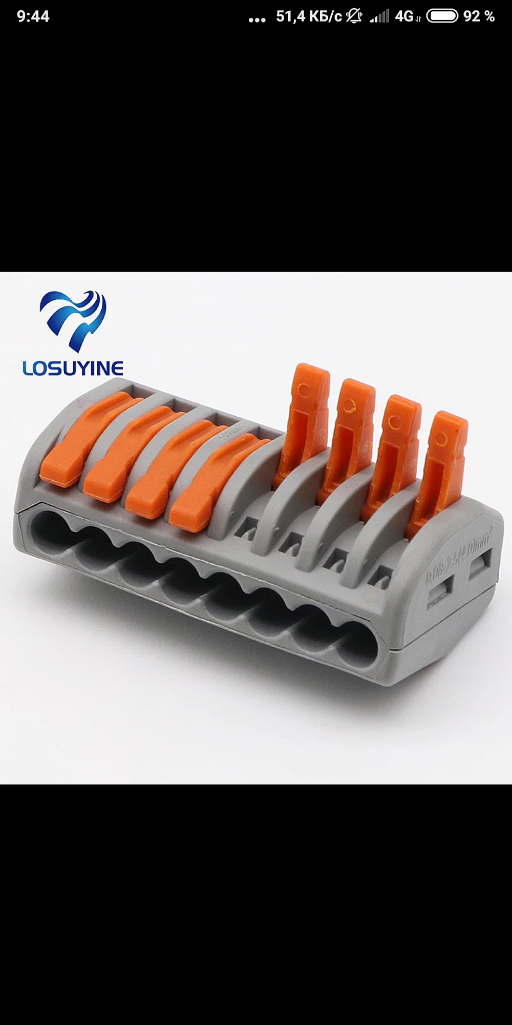

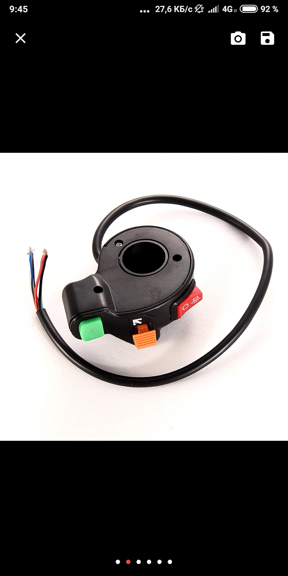

от контра идёт плюс минус на преобразователь от него две колодки на плюс и минус вот такие
от него плюс на переключатель света
Почему убрать ? Чем плохи?
Электросам
эти клемники(Ваговские) хорошо работают в сухом помещении и одножильным проводом.Многожилки плохо контачат.Да и при влажности не очень.Когда собрал долго все работало?
я ещё сезон не открывал , собрал пару недель , все работает, повороты свет и ид. Вот только одна проблема которую выше описал ....((( Пробовал контакты, местами переставлял, провода все целы ....
Электросам
Что то не правильно соединили.Нарисуйте схему соединений на листе бумаги,выложите здесь.Разберемся
