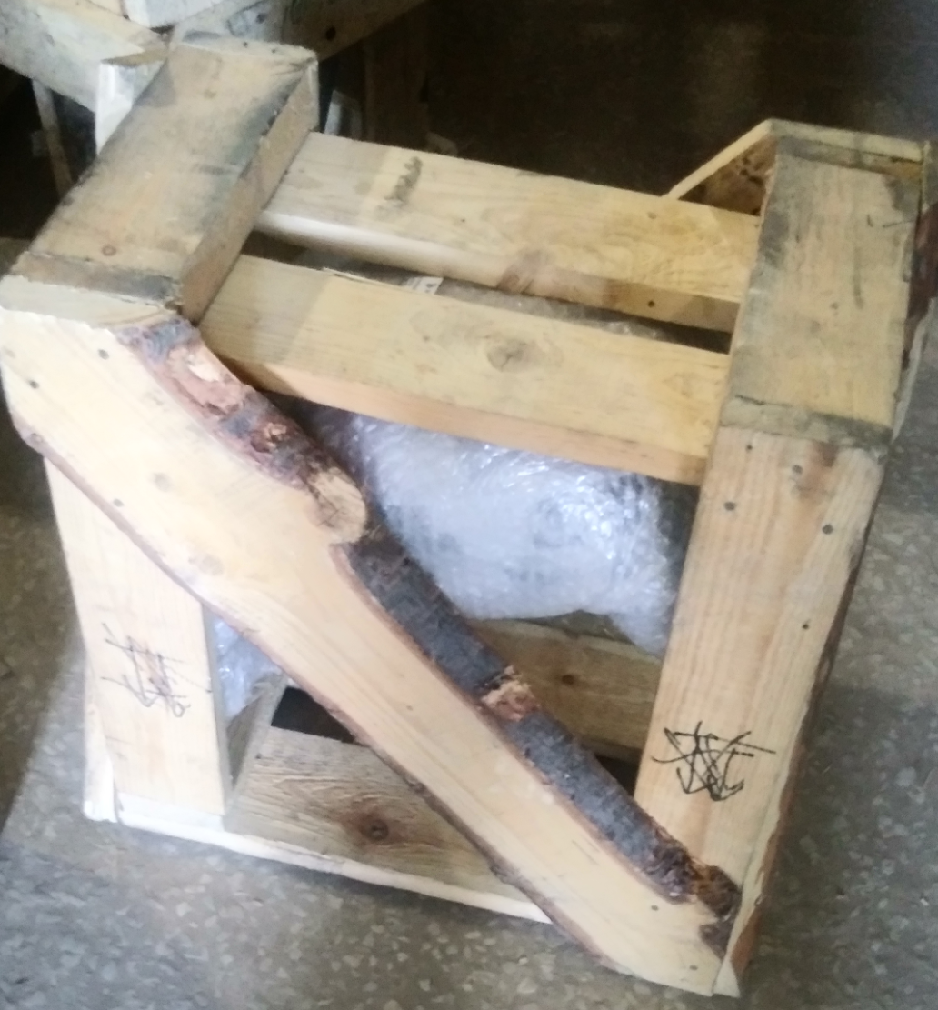

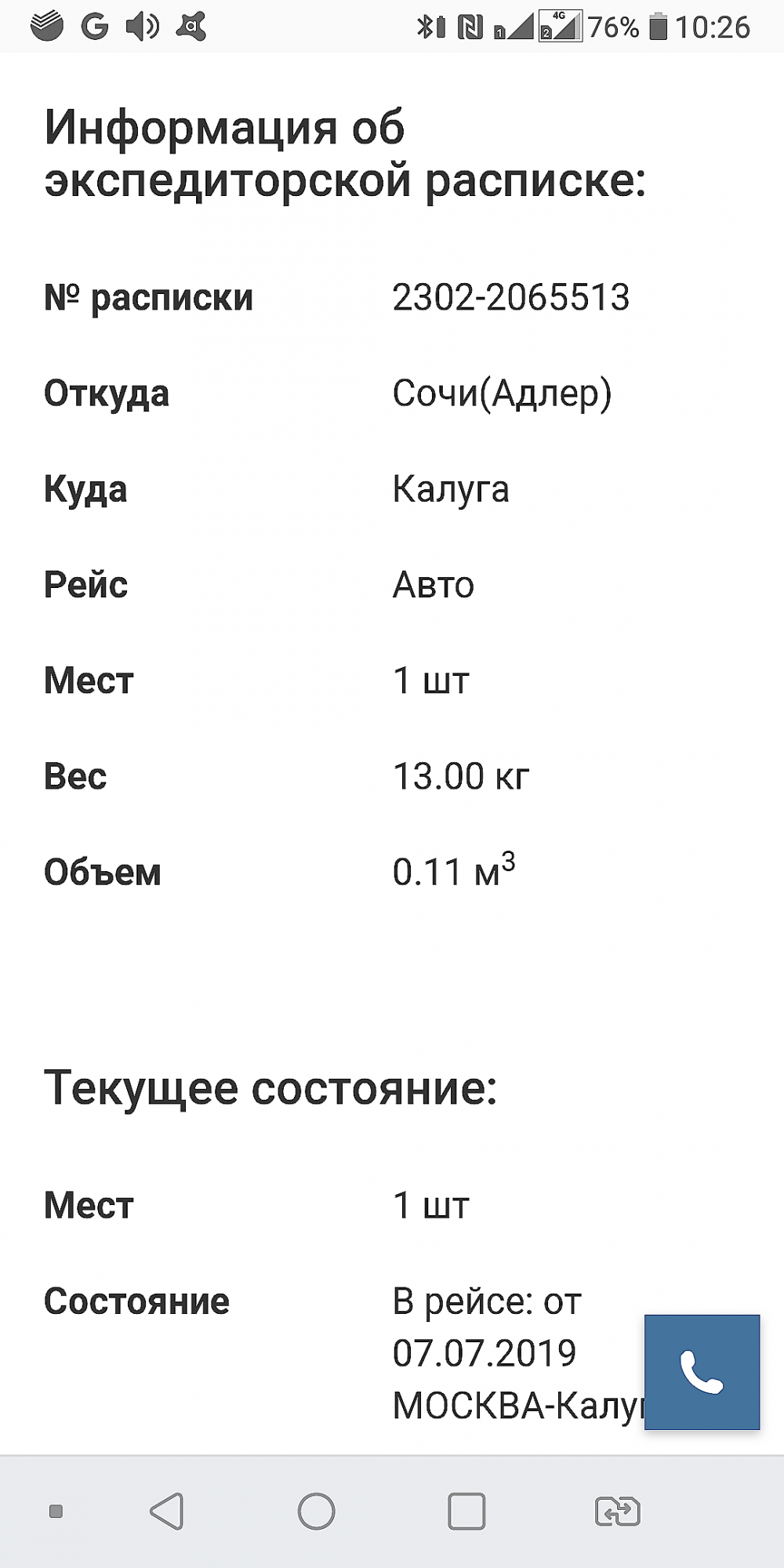

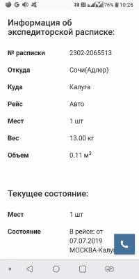

Пришли щитки.... В гребаной тк энергия открыть упаковку не смогли. Весь склад находящийся на самой жопе и представляющей часть арендуемого старого ангара заставлен сколоченными из толстых необрезных досок ящиками. Как в других тк нет ни одного картонного. Только массивный лес.
Я заплатил за пересыл 12 килограмм дерева!!!
Привет Сочи! Могу дрова назад отправить.
Да повторюсь вскрыть при помощи монтировки этот ящик не смогли. Забрал целиком, буду лобзиком выпиливать. :facepalm:

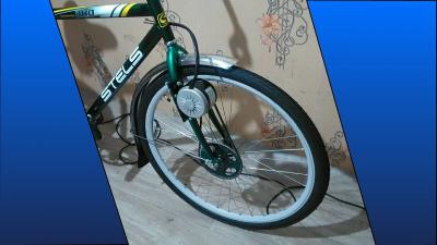

Цитата: Электросам от 09 Июль 2019 в 05:49фланец прикручиваете то что задумали:звезду,шкив
Перед этим пунктом рекомендуется проточить посадку, ибо при сварке деталь поведет.
Timmy1
:laugh: :-D :laugh: Тоже у них крылья заказывал и пока ждал ни как не мог понять - почему такая большая сумма за доставку, пока не увидел такой же прикол... %-)

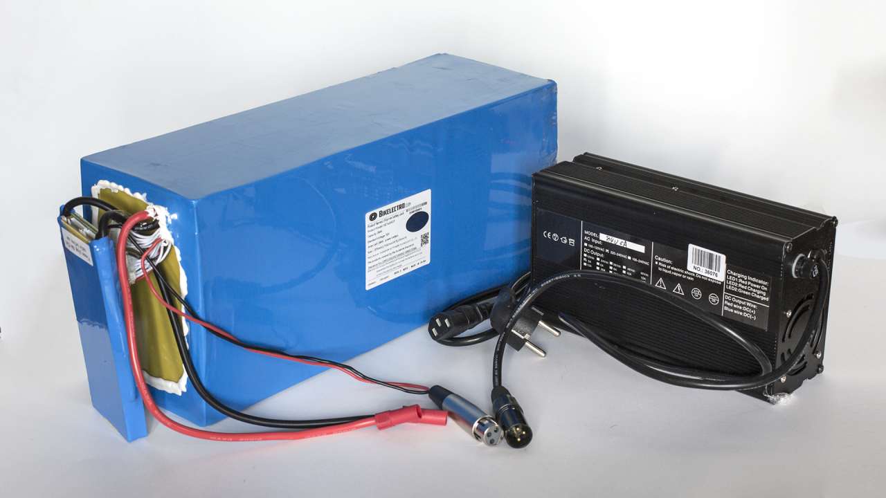

извините, встряну ... есть опыт эксплуатации разъемов ... для таких нагрузок нужно использовать разъемы ХТ90 и конечно провода соответствующие, проверено в автомоделизме и судомоделизме
Это верно! Но!!! С батарейки идут провода 2х1,5мм... Зачастую на "+" стоит предохранитель 30А.
Имеются в виду батарейки в ящиках.
Вскрытие их, и "упаковка" затем - дело не простое...
Правда встречаются баттки, у которых зарядные провода идут отдельно от силовых на контроллер... Там ХТ60 и ХТ90 будут норм.
Надо оставить 1 мм толщины на фланце, а лучше 2мм на торцовку..  Поведёт "винтом" при сварке - точно.

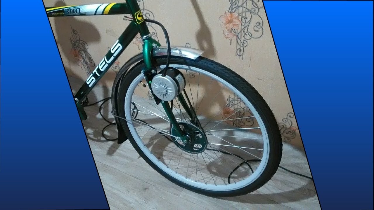

Цитата: 1924 от 08 Июль 2019 в 21:39
Монтаж внешнего мотора на переднее колесо породит другую проблему. Почти все ситики имеют передние аммортизаторы. То есть колесо, при езде, перемещается наклонно-вертикально.
Придётся мудрить с креплением  к стаканам аммортов (хомуты и пр...) сложную, пространственную раму.  :pardon:
Вот вариант электровелосипеда, но у него нет передних аммортов...
Или искать копии SEEV.... Там нет аммортов
Человек спрашивал про разьем на зарядку,зачем ему 90ка?Я ему все объяснил

Цитата: 1924 от 07 Июль 2019 в 14:14
Всем добрый час. Не подскажет ни кто..как можно на диск передний от ситика поставить звезду под цепь..и сохранить тормозной диск с другой стороны?
Может кто делал такое? Под мотор хочу с редуктором..
Я понял из вышенаписанного так.....

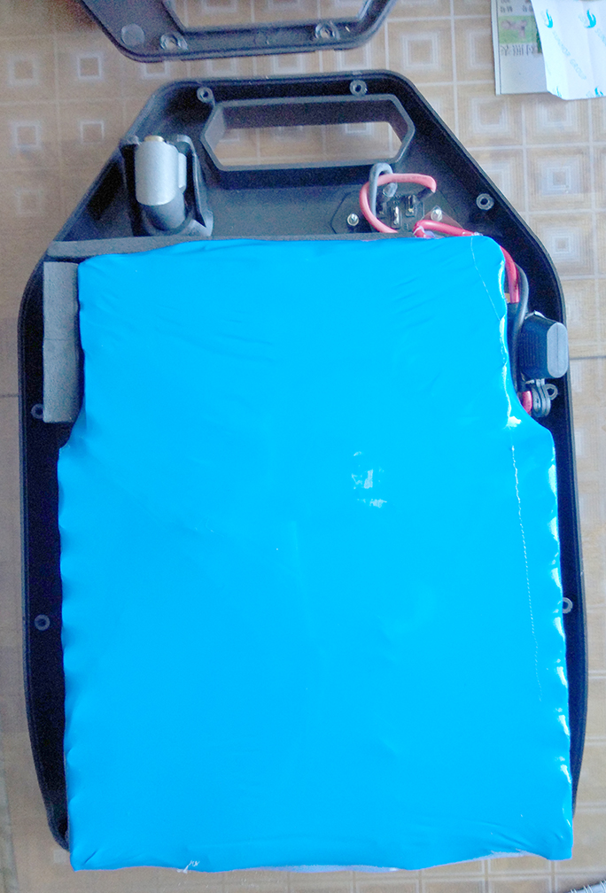

ВиД
Цитата: nikibg от 07 Июль 2019 в 23:24Батарейка не съемная, хочу поставить разъемы чтоб заряжат отдельно
Завтра сделаю фото, как не съёмную батарейку, сделать съёмной.

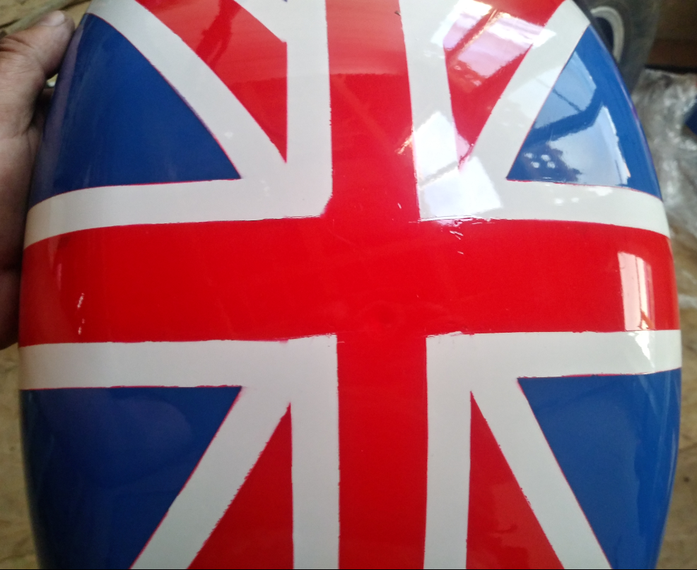

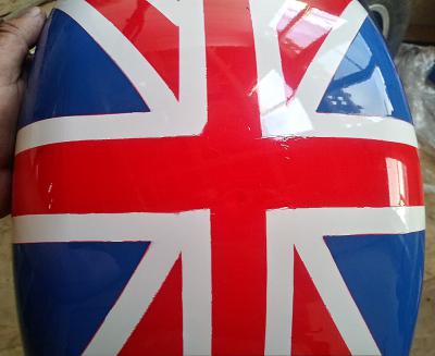

Цитата: Sovaelectro от 09 Июль 2019 в 14:56
Это бизнес... Ничего личного.... Просто бизнес....
Распаковал. Как чуял снимал весь процесс. Качество... Отписал продавцу. Мне такое не нужно.
nikibg
Может и не правильно выразился, разъемы хочу поставит там где идут провода от батареи к контроллеру а не для зарядника. Я уже заказал ХТ90 три щуки.
Значит я не правильно понял.Извиняюсь.Здесь только ХТшки
