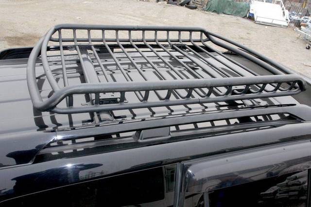

А может лучше возить на машине так?

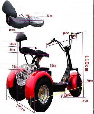

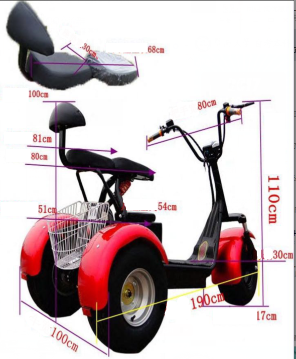

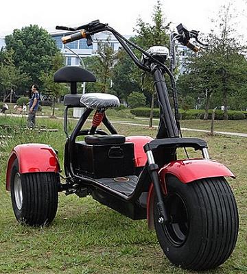

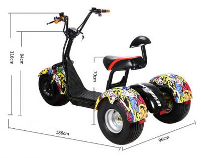

[b-b]Трицикл City Coco Trike - Tricycle.[/b-b]
https://electrotransport.ru/index.php?topic=53695.0
Не буду здесь перепечатывать свой пост.
Но! Добавлю.
Трайк - более дорогой и вялый вариант ситикока. Вялый из за бОльшего трения трёх толстых баллонов.

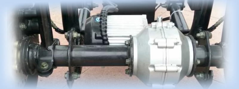

Там не мотор-колесо, а двигатель, похожий на асинхронники - оребрённый и с вентилятором в кожухе, редуктор, планетарка.
Видел четыре исполнения этих модификаций.
Отличия - фарами, приборкой,  подвеской (один или два амморта..), месторасположением аккума (в полу - несъёмный, в полу с люком-съёмный и вертикальный чемодан под седлом..), сигнальными, светотехническими устройствами (есть и без них - "катафоты"..), сиденьями (либо два, либо одно длинное..).
Дальнобойность у трициклов на 15% меньше, чем у бицикла с аналогичным акком.
По тротуарам на таком - очень проблемно (ширина более 90см...) да ещё если с зеркалами... .
На дороги общего пользования - нельзя!!!!
Права - нужны!!!
от категории М до категории В1 (тракторные- квадровые..)
Не высокая проходимость. Клиренс не более 8см. Низкорасположенные крылья. Боятся грязи и мокрого снега.
"Болезни" те-же, что и у бициклов. Лечение - аналогичное.
Имеет модификации с ящиком-кофром, под седлом пилота, спереди (с квадратной сидушкой на крышке, для ребёнка..)
с кубической формы корзинкой из металлической сетки. Последняя, крепится за спиной пилота, обычно, вместо седла пассажира или под ним.
Грузоподъёмность - на 100кг (до 300кг..) более чем у двухколёсного. Вес на 20-25кг больше.
Скорость ниже на 10-17км/ч. Максимальная - до 40-45км/ч.
Встречались с моторкой 1000Вт, 1200Вт, 1500Вт и 2000Вт.
СтОят - на 17-25% дороже бициклов.
Для переделки и кастомизации, подходят гораздо более бициклов.
Моторку можно безболезненно усиливать. Но выдержит ли рама? :bn:
По всей видимости, можно и мотор-колёса от двухколёсных ставить, но придётся полностью менять электросхему.
Увеличится тяга!
Можно ставить акк гораздо бОльших габаритов и не один. Габариты позволяют... .
Это 60В 42А/ч лифер
Удачный вариант для прогулок в малолюдных местах,  катания на дачах и пр... .
При встрече с гайцами, трициклисту - обеспечена более долгая, захватывающая и содержательная "беседа".
Тут, как повезёт...
:pardon:

Цитата: Sovaelectro от 19 Апр. 2018 в 10:32А может лучше возить на машине так?
Шутите? 60 кг поднимать на крышу и везти? Совсем не айс. Думаю мой вариант с площадкой сзади на фаркопе самый оптимальный. Уже заказал эту площадку и во вторник установка самого фаркопа. Единственно, что мне не нравится - это что фаркоп - шар и крепление площадки на этот шар в виде цанги. Как-то неустойчиво, имхо. У американцев подобные штуки крепятся на квадрат, а не на шар. Но они стоят как Боинг и ждать.

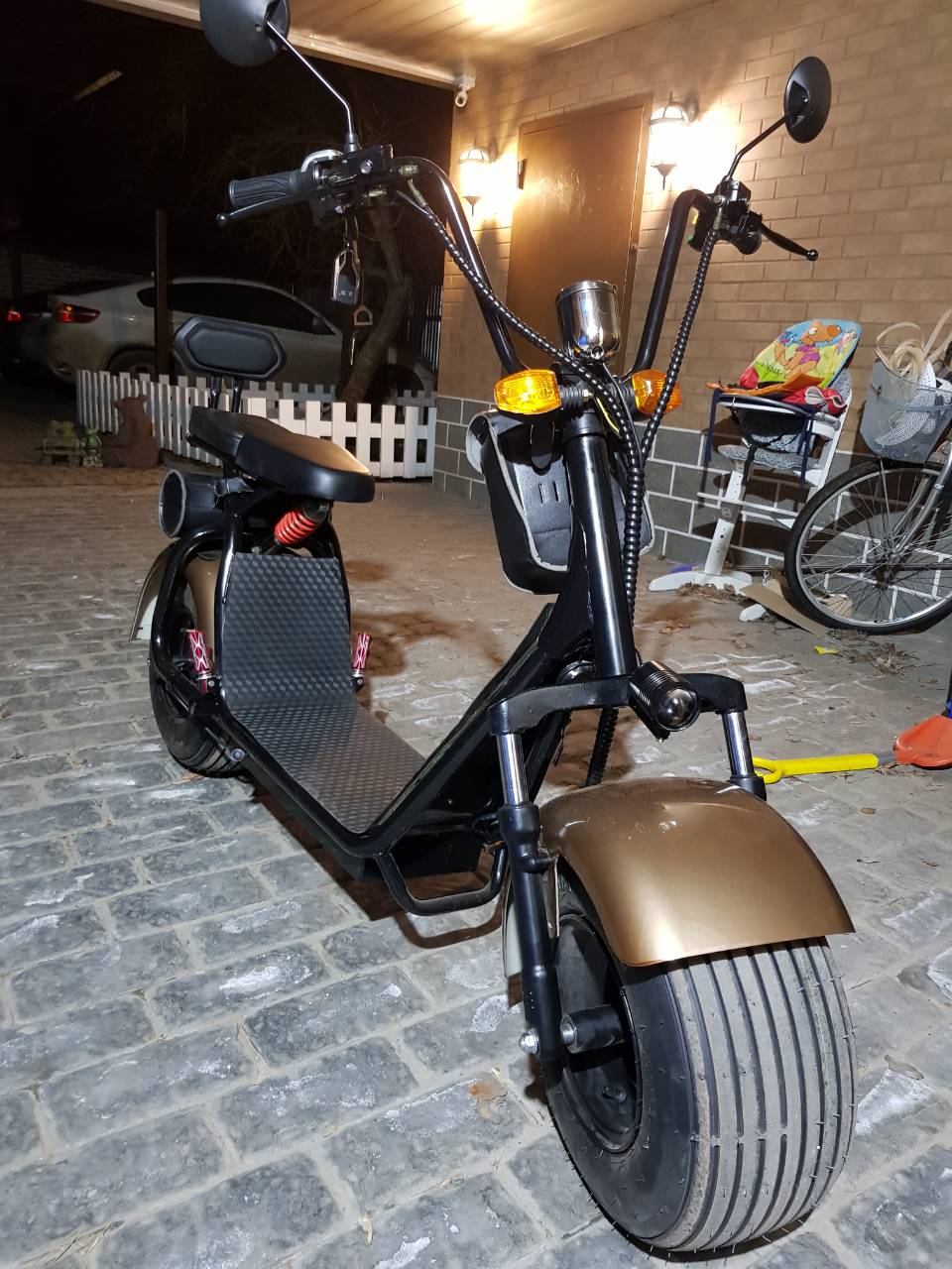

Timmy1
Доброго дня, Друзья!
Вот и осилил 54 страницы. Остался вопрос, который не дает спокойно спать  :-)
Третью неделю катаюсь на (как назвал продавец)  CityCoco Europa.
Исходные данные :  МК 8" - 60v  1000w , Контроллер - 1000w , Аккумулятор (литий) - 60v 20Ah (вроде живой - заряжается до 67,6v)
Выбега на 1 зарядке хватает - 30-35 км.,(мой вес 95), тяга в горку отличная  :wow:, а вот скорости максимальной (по GPS) - 37-38 км/ч , когда выезжаю на шоссе, конечно не хватает. Те-же 45-50 км/ч было бы уже нормально.
Прочитав всю ветку форума пришел к выводу, что для увеличения скорости на 8-10 км/ч :
1) Надо поменять мотор/колесо c 1000w на 1500w (или все-таки на 2000w?)
2) Аккумулятор заменить на LiFePO 60v 20Ah или немного большей ёмкости.
3) И если поставить МК 1500W, то контроллер можно оставить старый (1000W) .( или лучше заменить на другой ?)
Вопрос к практикам - поправьте пожалуйста, если что-то не правильно или есть лучшие варианты.  :-)

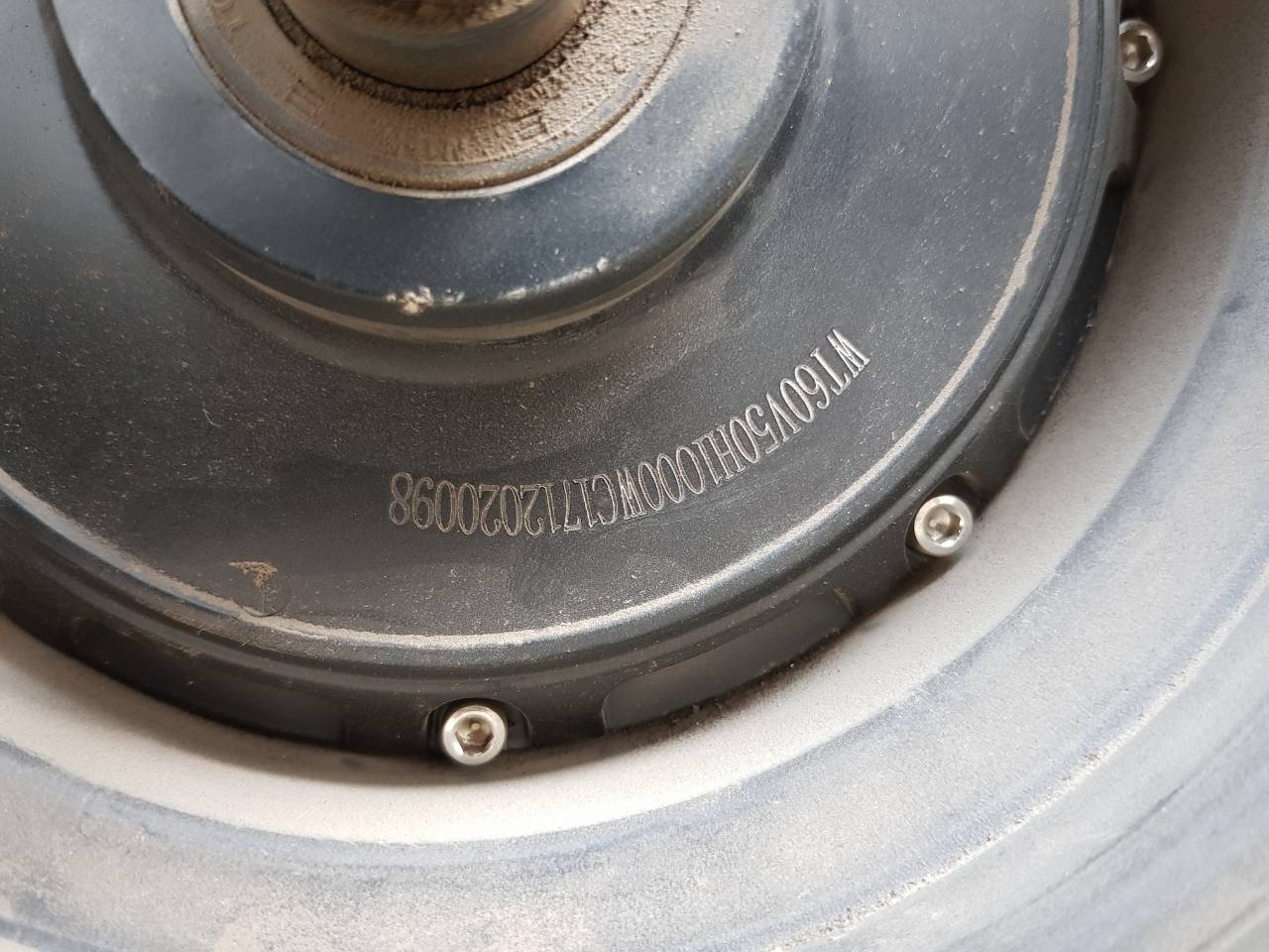

Сначала надо выяснить, какой точно мотор стоит. Это читать надпись на заднем колесе. Она гравированная. Но её может не быть.

Timmy1
Цитата: Sovaelectro от 20 Апр. 2018 в 15:31
Не едут ситики более 45км/ч.
"Спидометр" - троцкист.
С батарейки пробег - маленький.
Сначала надо выяснить какой точно мотор стоит. Это читать надпись на заднм колесе. Она гравированная.
В европе скорость ситика ограничена законом.
На остальные вопросы уже несколько десятков раз отвечено в теме.
[b-b]"Что влияет на скорость, что влияет на мощность, что влияет на пробег,  что влияет на батарейку..."[/b-b]
Если батарейка съёмная, то попробовать купить запасную... .
У меня 1200Вт. Контр 1000Вт  и он еле дотягивает до 44км/ч (ровная дорога, ветер в спину, свежезаряженная батарейка и 3я скорость..)
60v1000wc1712020098 - МК
Мощности хватает, даже при моих 95кг. А 45 км/ч уже было-бы не плохо. 38 и 45 разница ощутимая.
