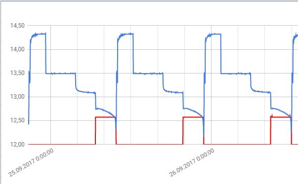

Пока дожидаюсь появления в магазинах аккумулятора DEXP K-7 чтобы провести с ним тест на выживание под BL1204 тестирую свою автономную машинку для КТЦ на убитом АКБ 7Ач. Заряжаю его с помощью BL1204 на первом режиме 7 часов, даю паузу 3 часа, потом идет разряд до 12В маленькой нагрузкой 0,21А. Что интересно с каждым КТЦ емкость хоть на немножко но подрастает. Делал бы я это вручную давно бы плюнул кончено, а так "работает машина и нас переживет", сама включает/выключает зарядку/нагрузку, сама логи в гугл-таблицу пуляет, где уже сами графики строятся...
Вот график емкости после огромного количества КТЦ.

7 часов это общее время заряда, в них входит и поддержание 14,3-14,4В и поддержание 13,5В. Я установил только общее время, сколько по времени займет каждый режим мне не важно. Сейчас, на убитом АКБ напряжение практически сразу улетает до 14,3В и держатся там около 2 часов, все остальное время 13,5В.
Собственно распределение по времени также видно на графиках вот здесь
Вот для примера несколько циклов на графике
Синее это напряжение, красное ток нагрузки.

Яков93, я правильно понял по Вашему графику, что заряд длится где-то ок. 2-х часов, еще 3 часа идет буфферизация, а потом ок. 2-х часов идет саморазряд батареи?

Нет. Поддержка 14,4В длится около 2 часов, поддержка 13,5 около 5 часов (в сумме заряд идет 7 часов). Потом 3 часа пауза перед разрядом (саморазряд) и разряд нагрузкой 0,2А. Пауза естественно ни в заряд ни в разряд не входит.
