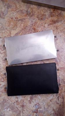

Цитата: kiruhin_k от 24 Июль 2019 в 13:05Корпус разошелся по швам, балансир горячий, разобрал - вздуты 2 банки, клапаны целые. Напряжение:
3.4
3.35
2.32
0.04
2.92
0
А что за титанат ? SCIB, фугасы или пакеты ?
kiruhin_k
Цитата: xeus от 24 Июль 2019 в 14:24а до этого балансир работал?
Два месяца назад все собрал, балансир отработал и остыл. Вчера, перед установкой в авто, банки померил - были отбалансированы.
Добавлено 24 Июл 2019 в 14:46
Цитата: SerKornet от 24 Июль 2019 в 14:27А что за титанат ? SCIB, фугасы или пакеты ?
безымянные призмы
https://48volt.ru/akkumulyatory/yacheyki-lto/akkumulyator-lto-40-ah%202-3-v
kiruhin_k
#1892
Сопротивление полностью севших банок близко к 0
На одной из этих банок при покупке был пробой + на корпус
SerKornet
Похоже, что КЗ в двух банках - судя по напряжению около 0 (в 4-ой и в 6-ой).
А продавец дал гарантию "до дверей ?"
kiruhin_k
Цитата: SerKornet от 24 Июль 2019 в 17:16А продавец дал гарантию "до дверей ?"
Давал срок около недели, я собрал черновой вариант, зарядил, завел машину пару раз и забрал домой, пока корпус/клемы сделал - пара месяцев прошло.

А по факту, может ячейки от большого зарядного тока коротнули. Были же разряжены до 11,5V судя по сообщению ранее, а потом завёл авто и поехал скорее всего, а генератор со всей силы пытался в них вогнать ток чтоб напряжение поднялось до 14-14,5V. Вздулись банки 1-3 и 5 ??? Может ячейки не высокотоковые? Может описание сделано как высокотоковое чтоб на "хайпе" продать аккумы? А на самом деле они просто ресурсные и невысокотоковые? И при таком заряде 2 ячейки "выскочили" раньше всех, ну и при большом зарядном токе напряжение взлетело совсем катастрофически спустя немного времени коротнули внутри, соответственно батарея превратилась в 1p4s от чего остальным ячейкам стало быстро плохеть. Могу попробовать предположить что если бы батарея была заряжена примерно как напряжение генератора, и авто ежедневно использовалось, то всё бы работало более менее хорошо (долго или нет сложно сказать), возможно поэтому в интернете нет шумихи про данные ячейки и сайт, и может быть это первый звоночек (((((( За эти деньги думаю всё-же проверенные фугасы стоило взять, пусть даже на том же сайте, 30А/ч, а не гнаться за 40А/ч в непонятных аккумах ((((

3-я банка в диком саморазряде. Итого у меня осталось 3 живые, но вздутые банки. Куда теперь девать не знаю... Мотоциклистам втирать что вздутость - это нормально или долгоиграющий фонарик сваять?
Добавлено 26 Июл 2019 в 03:55
kiruhin_k
Перед покупкой интересовался кто такие пользовал, никто не ответил, видимо я - первопроходец. Я, конечно, согласен что не правильно эксплуатировал (быстрый разряд-заряд), но верил в бОльшую живучесть. Видимо  в мире титаната этот вариант пропросто гамно помноженый на мою спешку.

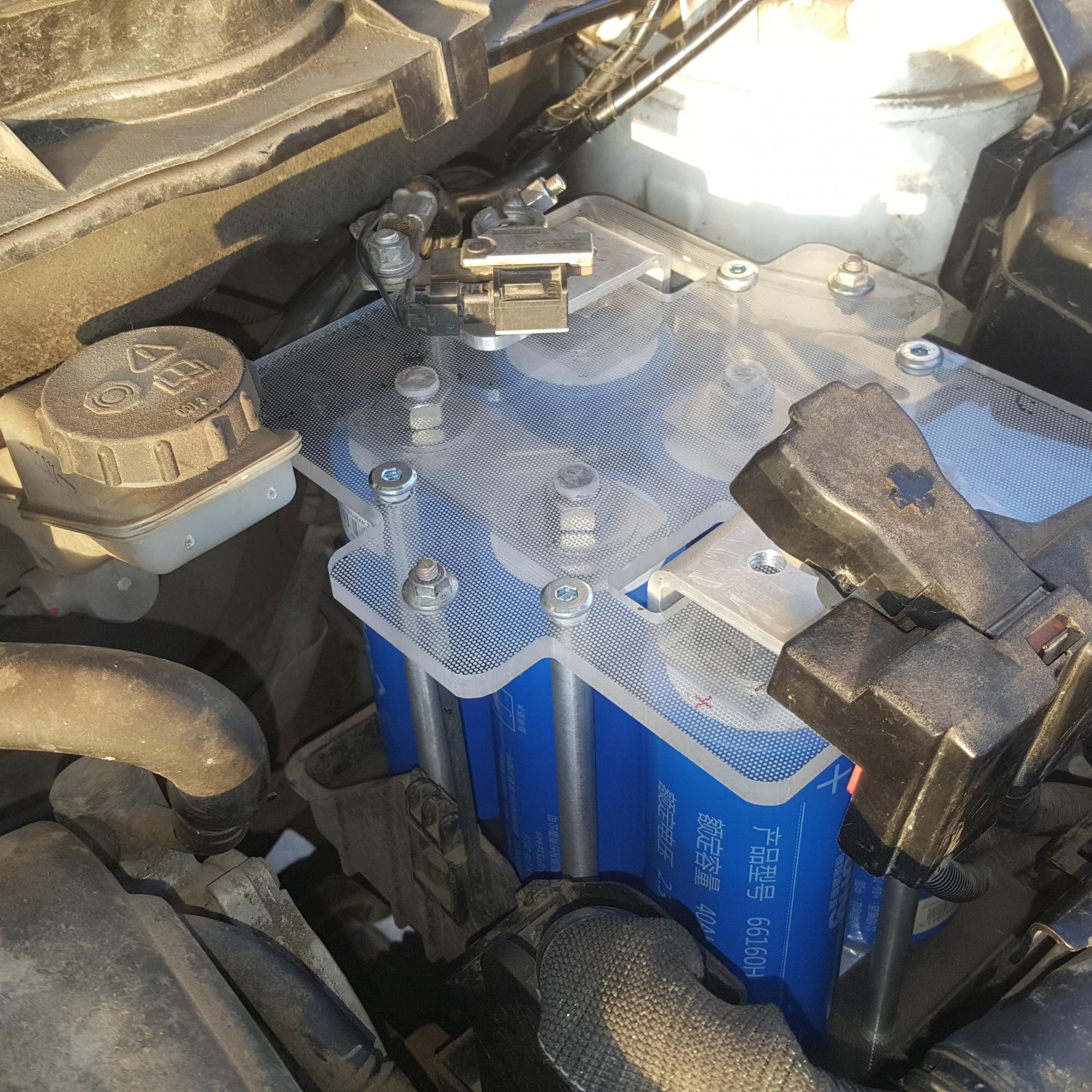

Всем привет. Думаю будет полезно отписаться сюда о случившемся. Использую 6 банок с алиэкспреса lto66160h 40ah в своей мазде как стартерный подкапотный акум без балансиров уже пол года. Все гуд. Крутит стартер как сумашедший и бортовая электроника нормально воспринимает титанат. Банки не разбежались. Недавно после простоя в 2 дня обнаружил что 5 ватная лампочка плафона сожрала секцию до 0 вольт. Скинул клемы с титаната 0.3 вольта. Померил банки вольтметром- заряжены с обратной полярностью. Я ПОДУМАЛ ВСЕ. ХАНА ТИТАНАТУ. Далее понял что надо ,,пнуть,, секцию от кислоты. Взял провода для прикуривания и запаралели кислоту и титанат на несколько секунд. Провода кг20 согнулись от индукции. Померил напругу 10 вольт. Потом потихонку начал заряжать в паралель с кислотой от заведеной машины. В итоге догнал титанат до 14 вольт. Разбег на банках 1 сотая вольта. Балансировку пока что не делал. Померил пусковой ток, он около 1600 ампер  в системе en. Сопротивления секции машина показывает 1.5 мома.  Вобщем секция сороковки пережила плавный разряд в ноль. Буду далше наблюдать что с ней будет
911
А почему без балансира то ?
Жалко 1500р или на себе эксперименты ставите ?
WinStinger
Не вижу смысла в балансире. Первое-разбег в приделе погрешности вольтметра 0.01 вольта .Второе - интелектуальная система зарядки mazda и неадекватными режимами работы. Так называемые автомобили с непостоянным напряжение бортовой сети. Вобщем генератор на этих скайактивах живет своей жизнью. И в третьих не возможно купить балансир под такой автомобиль чтобы балансир корректно работал. Нет в этих маздах понятия идет зарядка или не идет зарядка с генератора, и напряжение бортовой сети изменяется на заведеную произвольно от 13 вольт до 15 вольт. Все зависит от режима езды.

Добавлю чуть еще. В максималках мазда ставит систему ieloop. Генератор 25 вольт - блок ионистров 25 вольт далее dc-dc понижайка на 14 вольт и после акум стоит обыный. Вобщем будущее наступило у мазды

[user]WinStinger[/user], так балансиру от влада всё равно какие напряжения переливать, он же просто весы, работать у вас будет. С другой стороны, если периодический контроль не выявляет разбега банок, то и зачем он нужен. Но. Параметры банок под капотом рано или поздно поедут из-за неравномерного температурного воздействия, кмк, так что балансир может и не сейчас, но пригодится, вопрос - когда.

Я имел введу нет понятия идет зарядка или нет в плане классической ситуации когда заводят машину и мериют вольтметром на клемах акб напряжение. На моей мазде можно нарваться но то когда на заглушеную к примеру на свинце 13 вольт а на заведеную 13 и оно начинает еще и падать вниз. Просто тачка берет и отключает генератор пока ее опять не переклинит она его может и не включить.
Цитата: soltpain от 23 Авг. 2019 в 12:20так балансиру от влада всё равно какие напряжения переливать, он же просто весы, работать у вас будет. С другой стороны, если периодический контроль не выявляет разбега банок, то и зачем он нужен. Но. Параметры банок под капотом рано или поздно поедут из-за неравномерного температурного воздействия, кмк, так что балансир может и не сейчас, но пригодится, вопрос - когда.
Возможно и побегут банки. Как побегут выложу пост сюда обязательно.  Могу ошибаться но помоему балансиры весы имеют пароги срабатывания или чтото подобное, те они не балансируют акум при напруге ниже порога определенного. Могу ошибаться надо читать.
