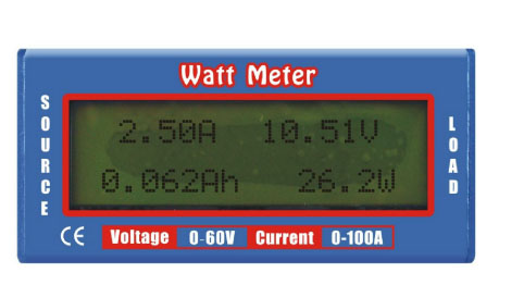

Олег, найди уже наконец клещи. :)
Да уже месяц обещалками кормят.. Вот-вот придут.. Хотя..
да вот такой возьми, токи, напруги, ватты... все измеряет
но контактный
