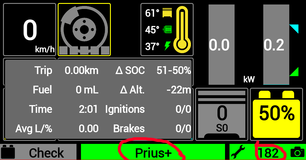

У меня с ее помощью на экране ГУ все параметры машинки + управление некоторыми "хитрыми"  фичами.

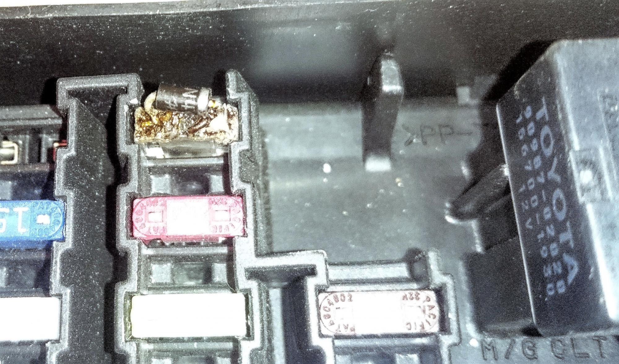

[user]Oleg46[/user],  жесть жестянная - такие низкие напряжения.
Делать было нечего в выходной, решил повысить напряжение реле регулятора.
По самой простой схеме - установка диода 1n4007 в цепь ALT-S (контроля напряжения).
Падение напряжения на диоде в этой цепи вызывает обратную реакцию реле регулятора - подьем выходного напряжения, именно на столько - сколько падает на диоде.
Обычный диод даст 0.7 , диод Шоттки даст 0.2 -0.5.
Производитель об нас побеспокоился и установил предохранитель! Остается только найти подходящий, сжечь его и подпаять диод!
Ничего сложного.  15 минут работы.

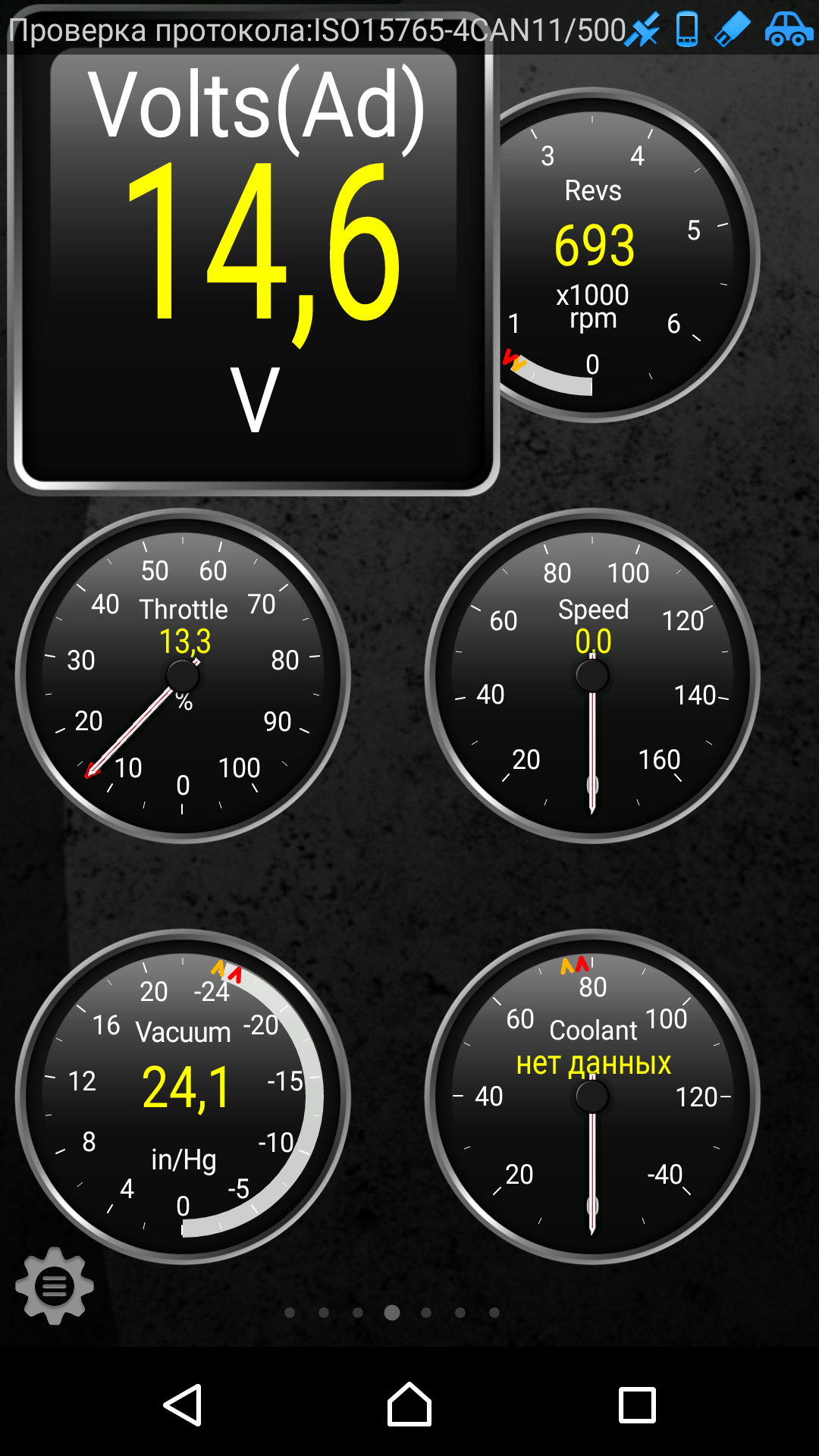

Было 13.8 - 14.2, стало:
rusmax
[user]xeus[/user], не забывай речь про Приус (у Олега46). Там не надо стартер крутить.
На скриншоте у тебя 14,6 :)
xeus
[user]rusmax[/user],  никто не забыват. Это не для него.
Это для тех у кого есть такой предохранитель.
И на скриншоте 14,6, вы все верно увидели. Вас что то смущает?

Спасибо огромное за данный отчет. Сам уже как недели две собирался так же сделать, но все не решался. У меня по схеме этот предохранитель еще на что-то завязан. Сейчас схемы нет под рукой. То-ли на пвторой провод идущий в генератор, вроде, на обмотки возбуждения, то-ли на эбу двигателя, а может и то и то. Как думаете, при такой схеме можно туда вкорячить диод?
Зы
А предохранитель лучше было бы оставить, хотя бы напаять на тот же диод.
И что бы тогда было ?
Ток бы тёк по предохранителю, а диод бы просто как декорация стоял, дожидаясь пробоя преда.
Как только предохранитель из строя выйдет, только тогда он и вступит в работу.
Прочитал неправильно "было 13,8, стало 14,2 и скриншот 14,6"  :-)

Surf_el
Цитата: 911 от 08 Дек. 2017 в 13:28
Цитата: Surf_el от 08 Дек. 2017 в 12:19
Зы
Напаять предохранитель можно не только параллельно, но и последовательно. Очевидно же, спасибо[user]rusmax[/user], опередил с ответом
