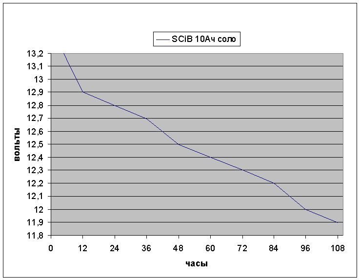

Вынужден был приостановить эксперимент. Пока делюсь, тем что есть.
Титанат Тошиба SCiB 10Ач без свинца соло с балансиром. Смаркей отключен, сигналка Пандора 5000 gsm/gps.
Думаю ещё 1,5-2 сутки вытянул бы.

[user]rusmax[/user],  график средне - печальный- потеря 8АЧ за 108часов или 0.074 Ач в час.
