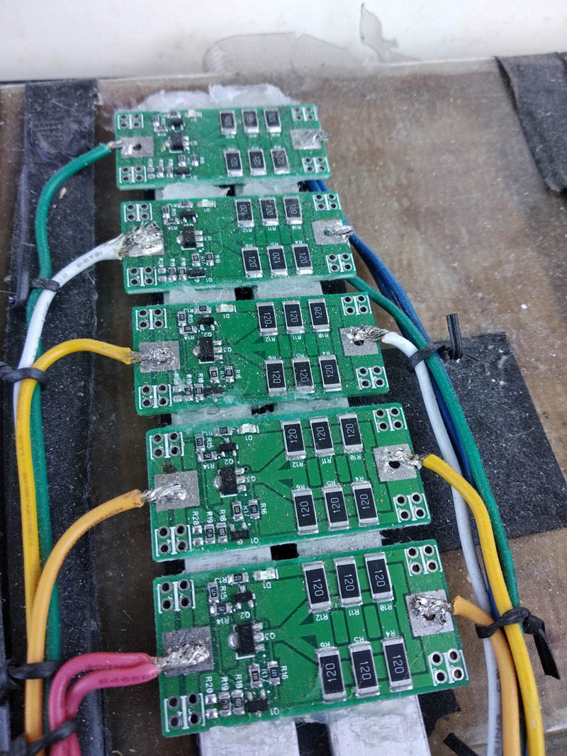

hiker51
#980
Цитата: Tymmmi от 19 Дек. 2018 в 01:50
Коллеги, кто есть такие кто использует Архангельские балансиры? Поделитесь информацией в каком режиме работает акб,  как заряжается и тп?
У меня стоят в 2 батареях, собранных на Тошибах 2p5s. В конструкциях батарей ЛТО есть фото.
1 в машине, что в подписи, 2 для водного буксировщика из 20Ач ячеек.
Поставлены спецом вариант на 2,8в,  ибо работают на краю как вспомогательные при перезаряде. + самоподогрев ячеек, поставлены контактно на них, как радиаторы.))
Основные балансиры - от Владимира. В машине v27, для буксировщика самосбор v2.
Когда собирал батки, ещё не было варианта у Владимира с усилителем тока балансировки, - однозначно поставил бы их.
Но и так норм, переделывать не буду уже.
Так что для Тошиб в 5s лучше сразу с усилителем тока ставить, если авто имеет термокомпенсацию заряда акб. :hello:
Тем, у кого 13,8в бортовая константой, для удешевления, схемы Николая будет достаточно.

[user]hiker51[/user],   интересно именно с LTO66160 вдруг есть такие кто использует архангельские балансиры с ними
rusmax
Моё имхо говорит, что архангельский балансир-ограничитель применим при общем напряжении кратным их срабатыванию. Т.е. это скорее не автомобильное применение.
Для термокомпенсированных генераторов не годится. Для нетермокомпенсированных нужно их перестраивать на другое напряжение. Сам Николай заниматься этим не хочет.
Либо как hiker51 использовать их как дополнение к весам как аварийный.
