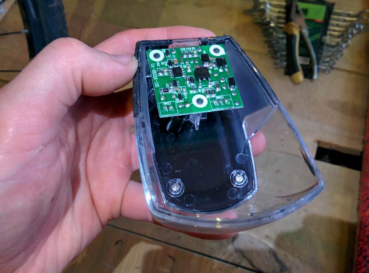

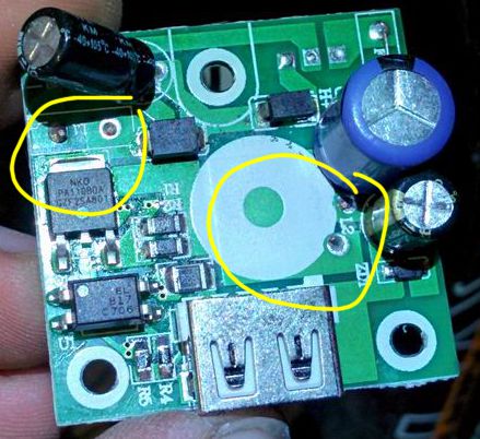

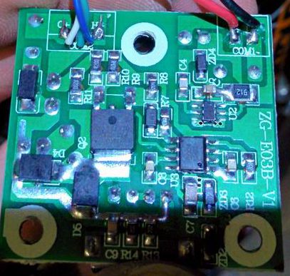

Кратенько о E-03B, возможно кому-нибудь пригодится. После 1300км пробега (2/3 пробега по лесу и кочкам), фара отказала. Вскрытие показало, что отвалились на плате дроссели, которые тупо висели на проводах и никак не были проклеены/закреплены. При очень хорошем качестве изготовления такая досадная пакость. Фару вскрыл с огромным трудом, стык намертво залит герметиком. Запаял дроссели обратно, залил герметиком, фара работает.
PS Фарой очень доволен, на новый проект приобретена такая же, вскрывать не вариант, думаю аккуратно просверлить верхнюю крышку над платой и залить герметиком.
АлександрМ
Цитата: Chiv от 06 Май 2019 в 22:19Фару вскрыл с огромным трудом, стык намертво залит герметиком.
Вскрывали без нагрева?
Chiv
Цитата: АлександрМ от 06 Май 2019 в 23:24Вскрывали без нагрева?
Без, у фары вся верхняя часть пластиковая, думаю она первой бы поплыла. Хотя надо все таки попробовать погреть остатки удаленного герметика.
АлександрМ
Цитата: Chiv от 06 Май 2019 в 23:39Без, у фары вся верхняя часть пластиковая, думаю она первой бы поплыла.
Без фанатизма, плавно увеличивая температуру нагрева... возможно помогло бы легче её раскрыть. Феном без регулировки температуры - да, можно перегреть и пластик станет мягким.

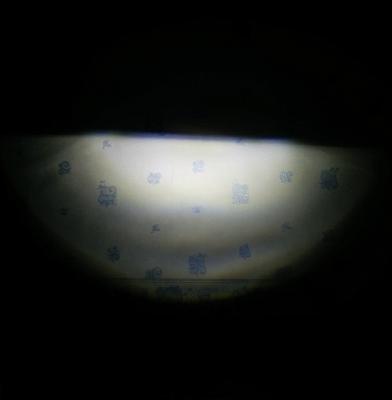

А какую часть линзы Arctic или аналога какой шкуркой и насколько надо зашлифовать, чтобы получить рассеянную засветку, достаточную для знаков и веток? Очень хочется обойтись одной фарой на вилке и освободить руль.
Post16
Может просто матовое стекло прикрепить? Или пленку матовую? Скотч белый? Или просто какой-нибудь фактурный прозрачный пластик? Опытным путем можно найти подходящее место, где закрепить. Линзу я бы не стал трогать, потом не восстановишь.
Вообще освещает нормально? Я себе клон Machfally-350 установил, не сказать чтобы ярко, но вроде хватает. Он же знаки освещает, хотя обещано stvzo, и граница четкая, для знаков много не требуется. Поэтому до TDGO, клона Arctic, не доберусь. Пока и не нужна.
АлександрМ
Цитата: Alex42 от 03 Июль 2019 в 14:26А какую часть линзы Arctic или аналога какой шкуркой и насколько надо зашлифовать
Я приклеил на скотч кусочек полиэтилеоного пакета, тоненького. В качестве времянки, протестировать. Прижилось. Так и катаю уже больше 200 км. Нижняя граница стала размытой и появилась подсветка ближней части + знаки стало лучше видно. Вообщем, получился полноценный ближний свет. Для дальнего у меня отдельная фара.
