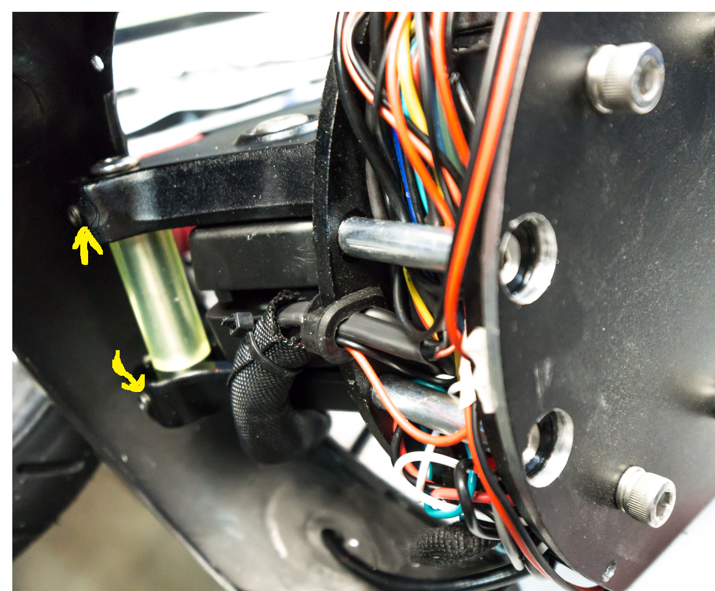

Здравствуйте, спасибо большое, что мне написали. Если получится исправить проблемы с механизмом сложения, будет хорошо. Самокат пришел в коробке, он был сложен. Я его разложил, металлические "штуки" сели в паз и всё, с какой бы я силой не жал на рычаг(педаль), просил помочь отца который сильнее меня, у нас так и не вышло сложить его.
Да верно 2 этих пробки возле валика, как вы показали на фото стрелками - только я не знаю, что с ними делать.

[user]NeeDforKill[/user], Сложить самокат очень просто - наступаете ногой на деку и сильно толкаете руль вперёд ,одновременно нажимаете на рычаг складывания. Можно выкрутить два регулировочных винта и напряжение в  складном механизме ослабнет,нажимаете на  красный рычажок  и складываете самокат. Вот что с батарейкой  хорошо знает первый владелец.
NeeDforKill
[user]СергНик[/user], [user]drewqas[/user], Спасибо, выкрутил фиксаторы, самокат сложился.

Чтобы не люфтил складной механизм надо эти пробки закручивать когда самокат разложен и проверять люфт и возможность нажать на педальку складывания. По поводу аккумулятора. Предполагаю, что ремонт не самый дорогой и по силам радиолюбителю. Поищите (не знаю в каком Вы городе) спеца. Самое неприятное если накрылась банка т.к. ее скорее всего придется заказывать на али, а это долго...
