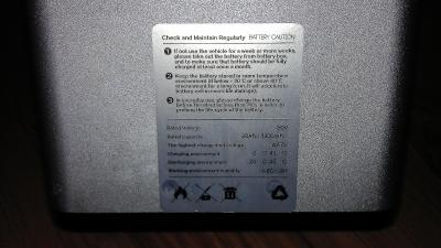

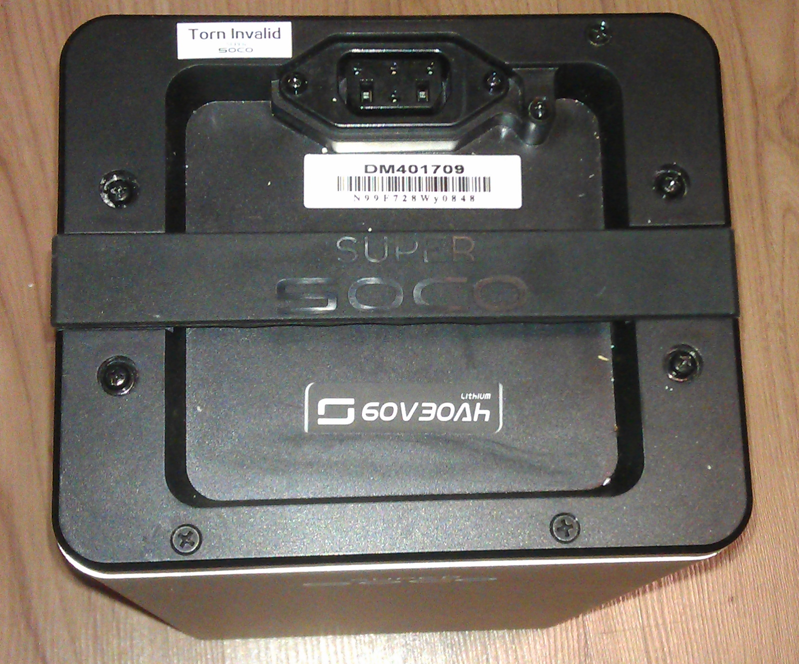

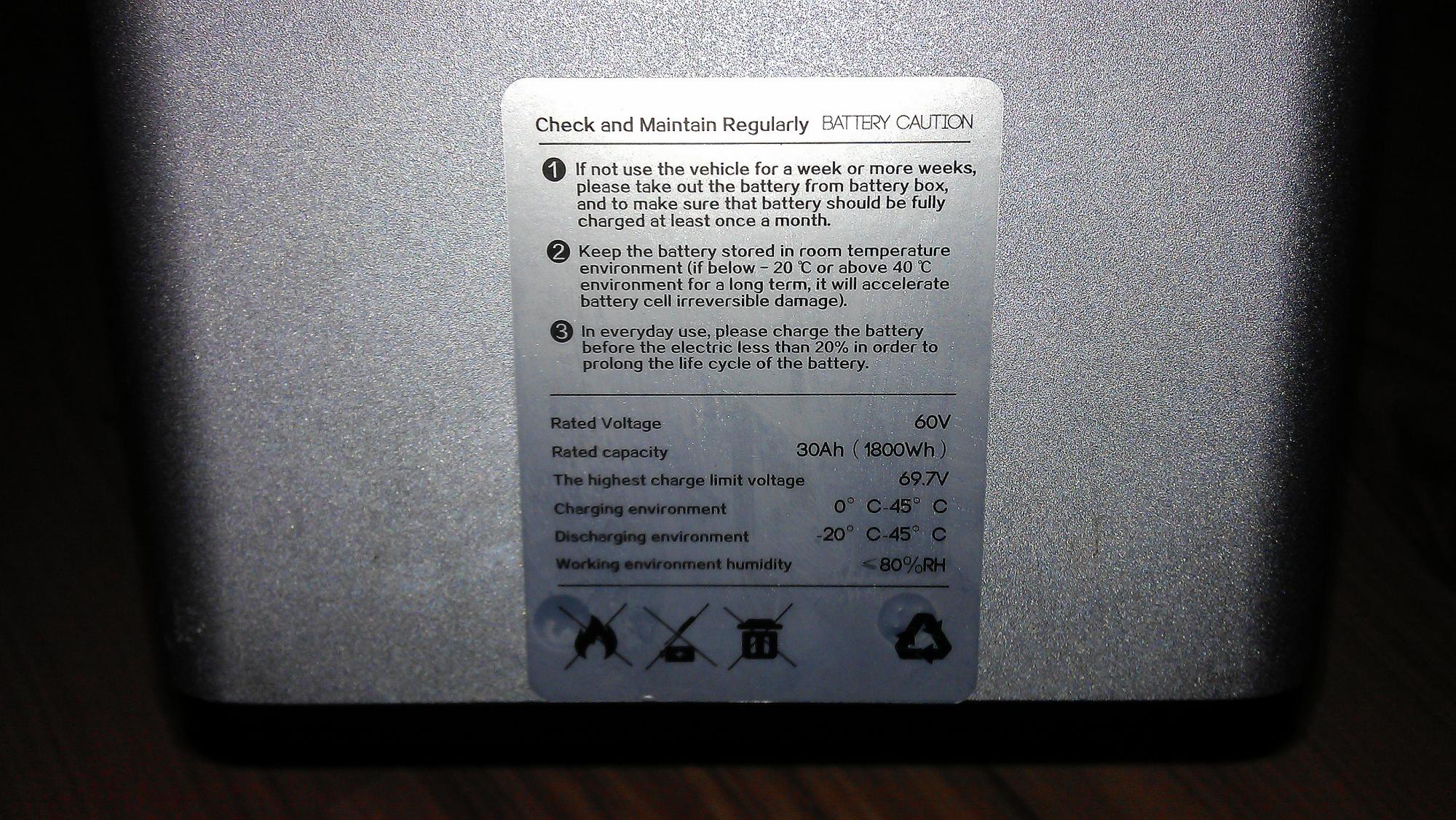

rostov_tc
Цитата: Lcruser от 28 Нояб. 2017 в 12:45
С этого места по подробнее, пожалуйста, желательно обозначить "явки и пароли". ;-)
Правда, что батарея на "кафешнике" 30 Ач? Если можно фото.
https://item.taobao.com/item.htm?spm=a230r.1.14.111.6bd65f06xv5zpD&id=558502545073&ns=1&abbucket=16#detail
Я связывался с продавцом, напрямую слать в Россию он не хочет (как и большинство продавцов на таобао), так что видимо только через посредников, хотя я не уговаривал его(мне 2ая батарейка пока ни к чему) , если будет острое желание думаю можно будет договориться.
Оригинальные батарейки кроме наклеек и веса не думаю что как то отличаются, но если надо вот пожалуйста:
Размер 33.5см высота, грани 15 на 18, взвесить нечем

SquallTemnov
#268
Катал, щупал (вернее специально не щупал, но доставал из мопеда, соответственно, касался). Чуть теплее окружающей среды, не более того. Возможно, если намотать за один заезд больше 10 км или ездить в жару больше 27 градусов, будет заметнее. В общем, верить или нет, дело хозяйское, но упарываться по отсутствию параллели на соседнюю сборку батарей не вижу смысла. Точнее, не вижу смысла агриться на окружающих, если они не согласны, с Вашей сверхосторожной точкой зрения. Причем плюсы Вашего подхода, я вполне понимаю, но, не считаю их определяющими в вопросе. Если удастся без шаманства запустить две батареи в параллель - с удовольствием воспользуюсь. Не удастся - так тому и быть.
Размеры в точности соответствуют моей 26Ач батарее. Вес, тут думаю, не слишком критичен.
