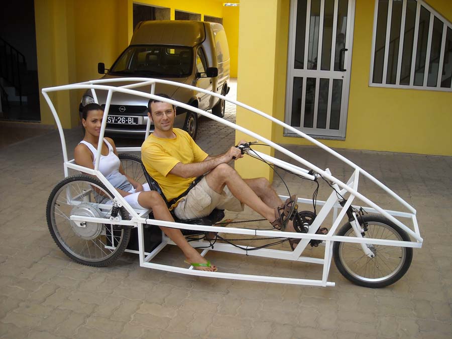

Цитата: изи от 30 Сен. 2017 в 11:49
Туристический аппарат должен быть длиннобазным и с комфортной посадкой.
Комфортная - это табурет или лучше, чоппер-лигерад.
Вот это правильный вариант для туризма: высокая крыша. Я бы только небольшие окошки врезал в боковые стенки.

MaF
А эта капсула смерти на ДОП долго проживет?И не рассыпеца на первых 10км дороги,что на фото ТС)?

[user]MaF[/user], Независимая подвеска всех колес, в принципе это трайк с закрытым кузовом. Довольно надежные, многие катают по нескольку тыс. км в год.
Я не советую в данном случае именно такой. Главное в данном случае - аэродинамика, если нужно ехать далеко и быстро.
