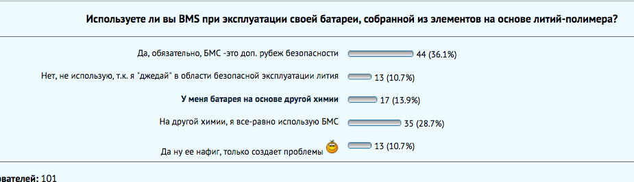

Итоги голосовалки, по которой можно прикинуть, сколько еще будет возгораний.
Цитата: sergek1985 от 06 Окт. 2017 в 00:16
Глупости не городи, особенно на форуме самоделкиных.
У большинства хетайские БМС, или адаптовская, которая вообще не БМС, и ничего не отключает.
Провода у большинства - хетайские силиконовые, изоляция которых повреждается от соприкосновения с любым заостренным предметом.
Аммортизация батареи? Большинство об этом не слышало.
От механических повреждений никто не застрахован, даже дома.
А еще большинство (включая меня) собрали батарейки без холдеров на термосопли, а изоляция ячеек через несколько лет твердеет и отшелушивается...
Разве это проблема батареек?
Если это такие невыполнимо сложные условия, что-ж. Каждый сам п___ец своего счастья, как говориться.
Хотя о чем тут говорить, если даже якобы профессиональные сборщики батарей на продажу кладут на безопасность жырный болт.

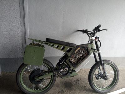

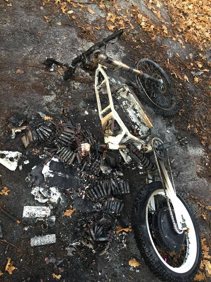

[user]bambirtuya[/user], вкусил я "прелести". Год оставлял в подъезде, но все-равно домой не тащил. Загорался дважды. Оба раза удавалось потушить.. Один раз скорей всего поджог, второй раз по собственной глупости.
какие элементы были что загорался?  вроде только полимерки хают...
[user]SG_[/user], всё горит. И полимерки и цилиндры. И фосфат даже, бывает, полыхает. Любой литий - источник повышенной опасности и обращаться с ним нужно соответствующе.

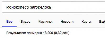

[user]sergek1985[/user], как страшно жить. Голосовалка ваша вообще ни о чем. Вы знаете сколько уже у народа моноколес, электросамокатов, гироскутеров и т.п. Много сгоревших квартир в новостях видели? Все что вы описываете это в основном самоделки и их такой мизер, что и говорить не стоит.
И к вопросу о 45кмч - именно таким и должен быть и будет серийный электомопед. Больше и не экономично и подзаконно, да и как по мне и не нужно. Все эти ваши мангалы гаражные вымрут как класс (не сами, так власти помогут), да собственно они и сейчас не массовый сегмент. Транспорт и самоделки - понятия не совместимые. Ваши "горячие" примеры только тому подтверждение.
sergek1985
Много ты знаешь случаев возгорания ДВС-ных машин? А их между тем 20 000 в России только за 2016 год.
Кто пользуется массовым продуктом - гироскутером, моноколесом, заводскими электровеликами, тот про форум скорей всего не знает.
А между тем они горят, и весьма не плохо...
