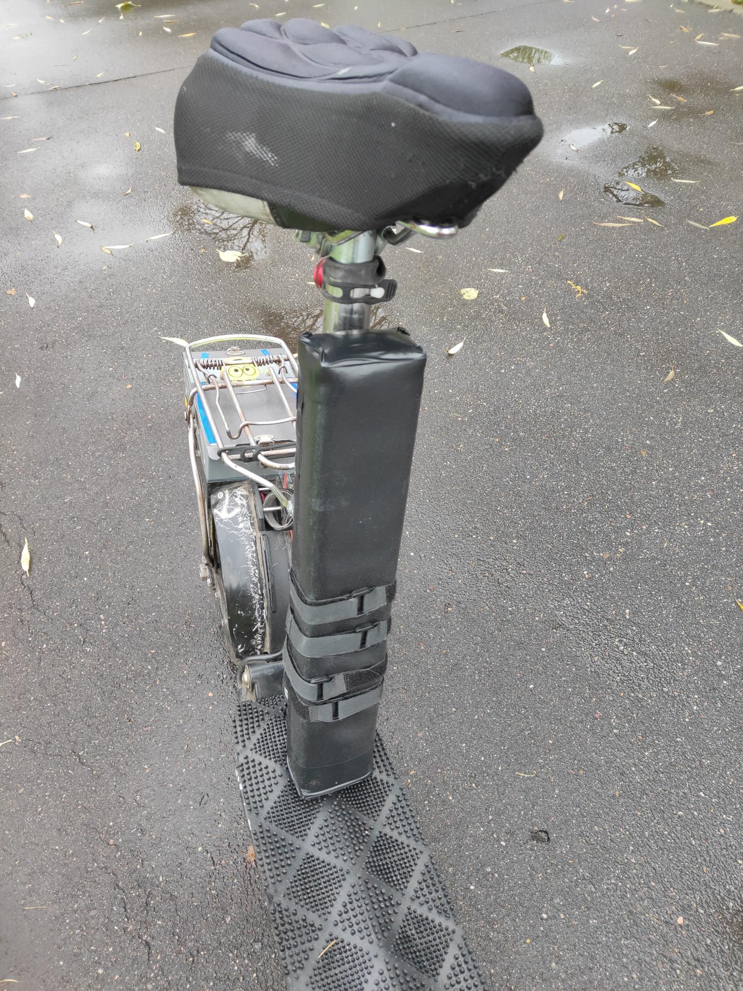

завтра попробую выехать(обещают лето) и сделать хоть какой тест, ну и нафоткать самокат с разных сторон. Амортизатор самопальный и совершенно неправильно установлен с точки зрения религии. Подозреваю, размажут в пыль за него. Но пока он показывает лучшую мягкость из всего того, что было раньше. В общем подождать нужно чутка, самому очень интересно.

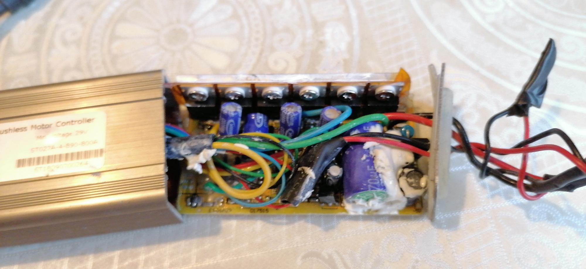

aka81
Цитата: inwin от 22 Окт. 2020 в 23:29aka81, пробило феты?
Похоже на то их 6 штук. Два по середине     прозваниваются накоротко.
Вобщем вчера я дошел до дома пешком.
Утром самокат не включился. Колесо все так же тяжело крутилось при включенном штекере.
Если самокат не включается, значит еще что то неисправно по мимо двух мосфетов в нижнем контроллере?
Фото моего контроллера.
Друзья а номер мосфета подскажите. А то не видно что там написанно .
Не смотря на дождь. В батарейном отсеке сухо. Нижний контроллер сухой. А верхни у меня замотон скочем. Конечно вода могла попасть через курки....

aka81
я не пойму с двумя пробитыми фетами самокат должен включаться или нет?
inetchik
#10463
Разрядить ВСЕ электролиты на плате контроллера через резистор, Ом 50-1000. Убедиться, что на батарейном разъёме контроллера напряжение 0 Вольт. Измерить сопротивление цепи через этот разъём.
Каково оно, ~0 Ом ?
Напряжения, на разъёме аккумулятора без нагрузки и с небольшой нагрузкой, в виде электрочайника или чего нить подобного, каковы ?
SF8. B1-Р600 с ЛЖФ15S-19.5АЧ.
Мы на карте.BR, Dmitry.
Sonar
[user]aka81[/user], если пробиты оба в плече - не будет. Если один или несколько в разных плечах - будет включаться и гореть ошибка "ECU"
Kugoo S2 blue, 36v, 20,8A/h, 2WD, 1,9kW max, Prog disp v3.8, Prog drive v1.9, odo: 33065km.
aka81

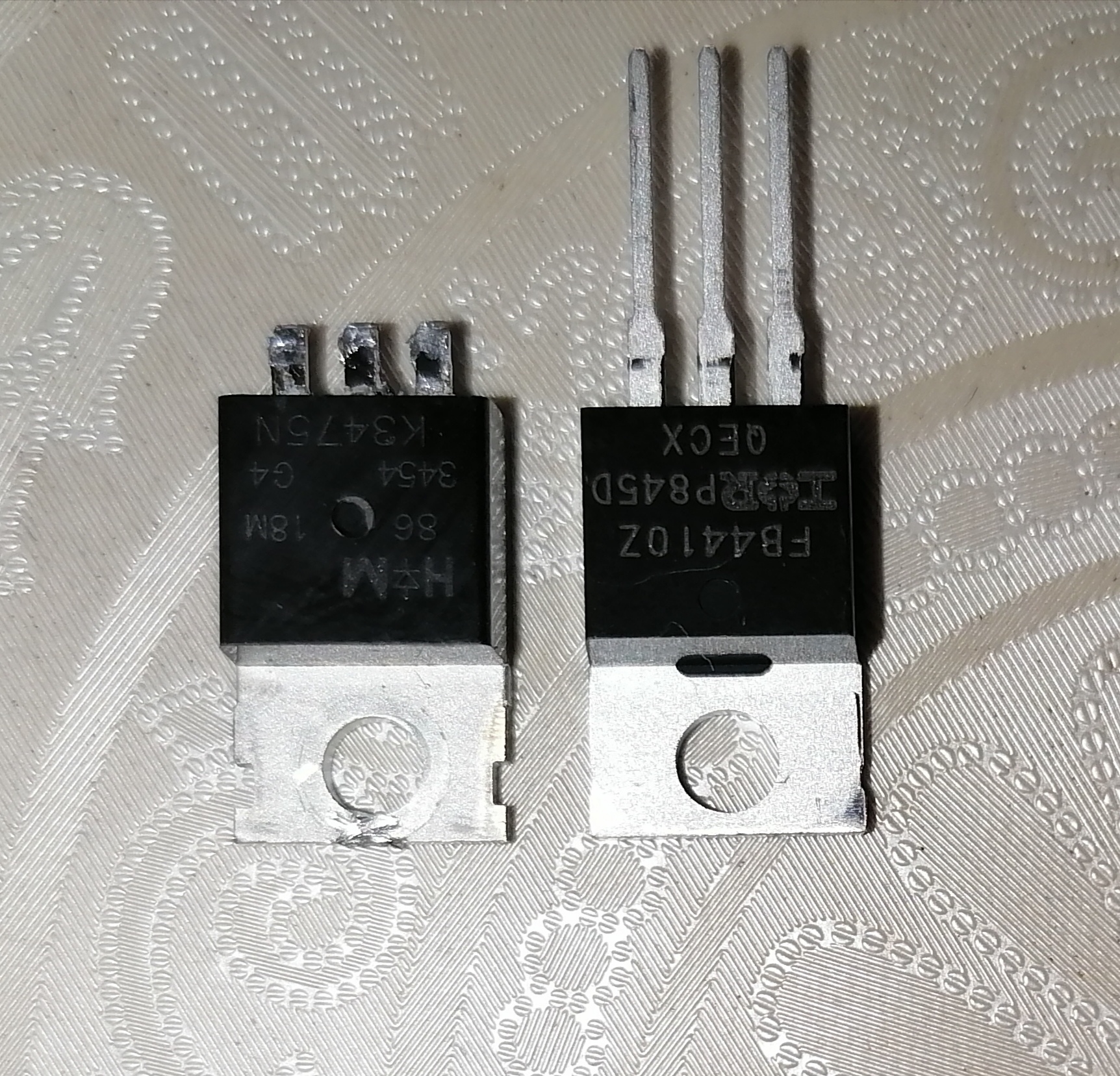

Цитата: Sonar от 23 Окт. 2020 в 11:18aka81, если пробиты оба в плече - не будет. Если один или несколько в разных плечах - будет включаться и гореть ошибка "ECU"
В общем снял я два мосфета по середине, которые замкнуло.  Подключил все без них. Самокат включился. Ошибок нет. На газ реагирует, колесо крутится с шумом.
Делаю вывод что надо поменять два поливика?!
Купил два  вот таких FB4410Z   стояли K3475N
Будут они работать? Ножен совет разбирающихся.
Sonar
[user]aka81[/user], возможно отделаетесь только двумя полевиками. Но есть вероятность, что вслед за полевиками погорели и ещё некоторые элементы в драйвере этих транзисторов. Фотография этого куска платы будет не лишней.
aka81
Цитата: Sonar от 23 Окт. 2020 в 12:58aka81, возможно отделаетесь только двумя полевиками. Но есть вероятность, что вслед за полевиками погорели и ещё некоторые элементы в драйвере этих транзисторов. Фотография этого куска платы будет не лишней.
Вобщем впоял я два поливика. Подключил. Увидел фиерверк.  Вобщем плата под поливиком прогорела.
Буду брать комплект с али экспресса 2500 дисплей и контроллер вместе
А не могли они сгореть из за неисправности моторколеса?  Как мне убедится что с мотором порядок?

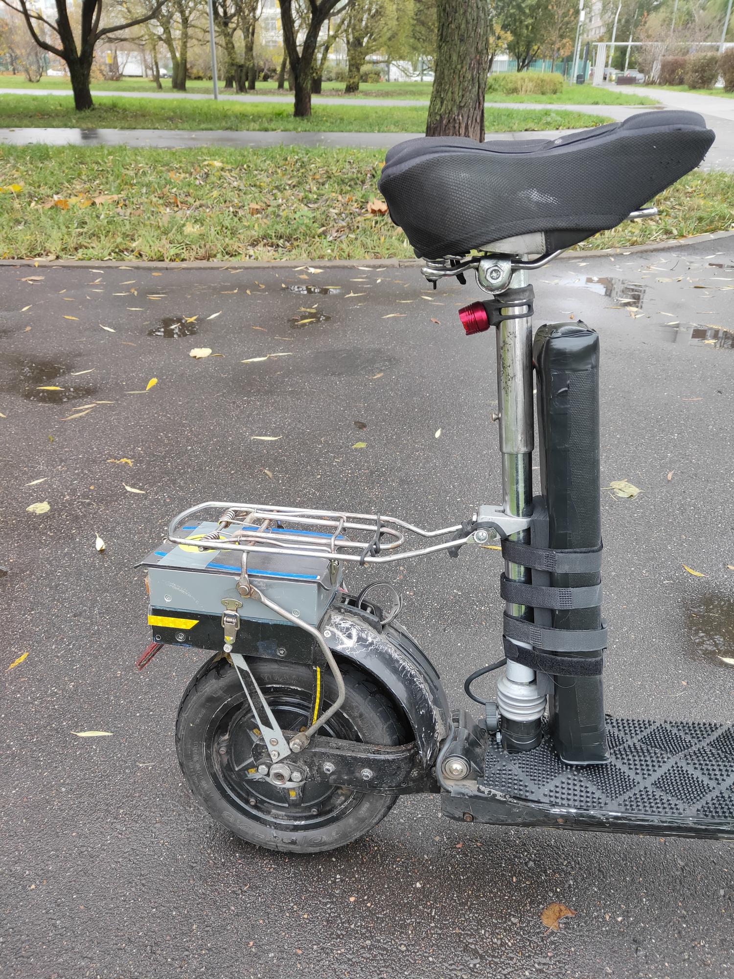

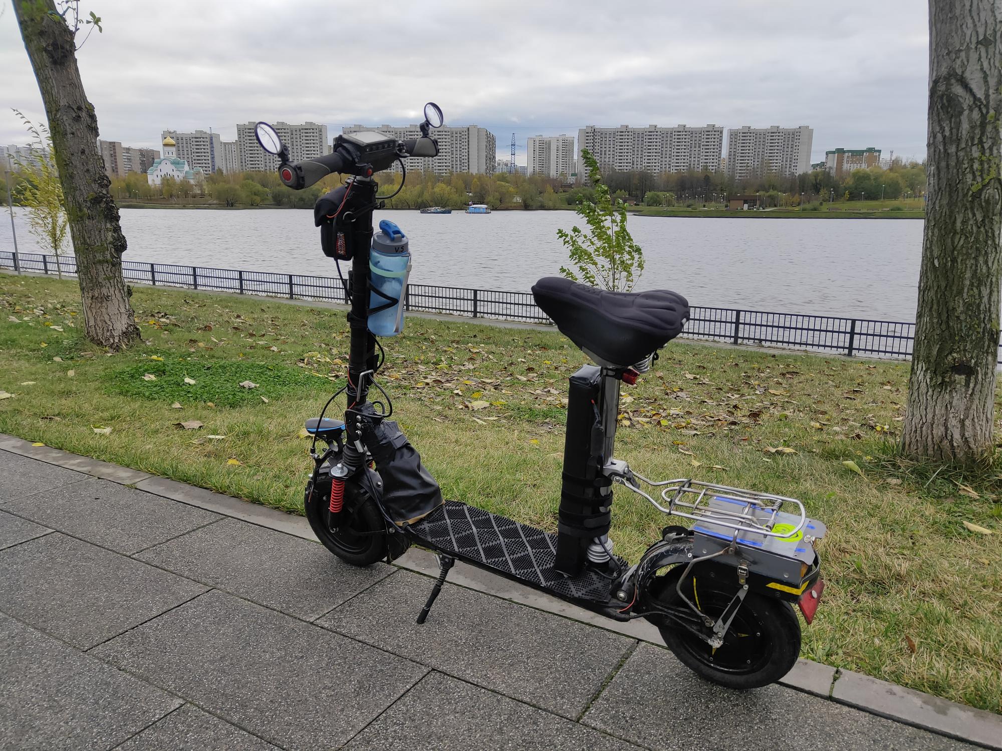

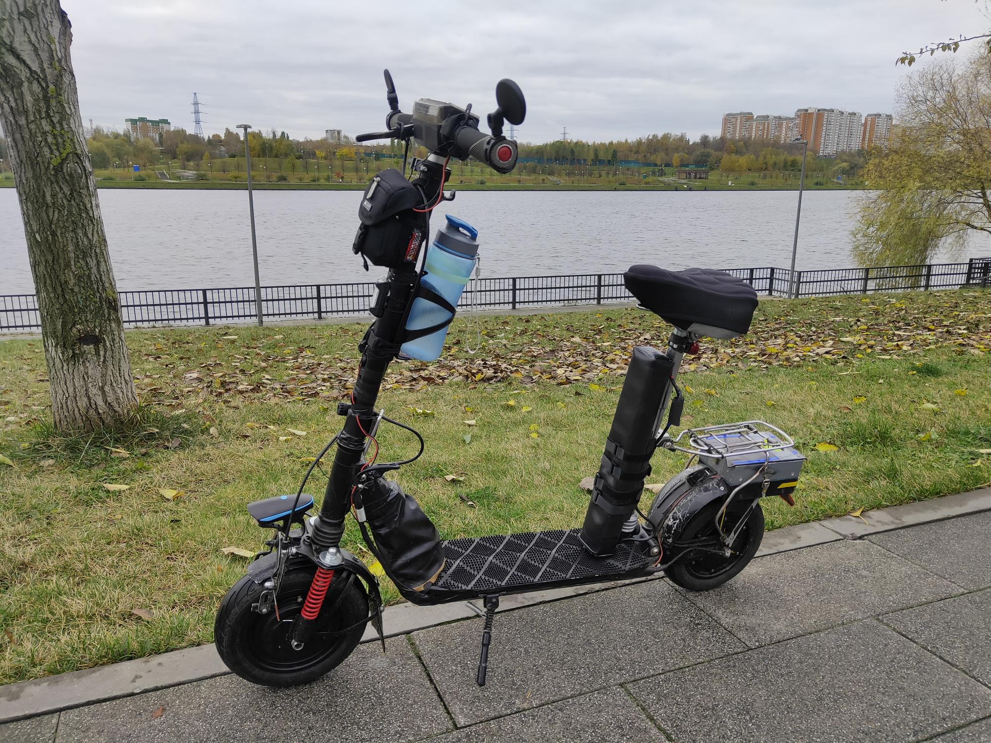

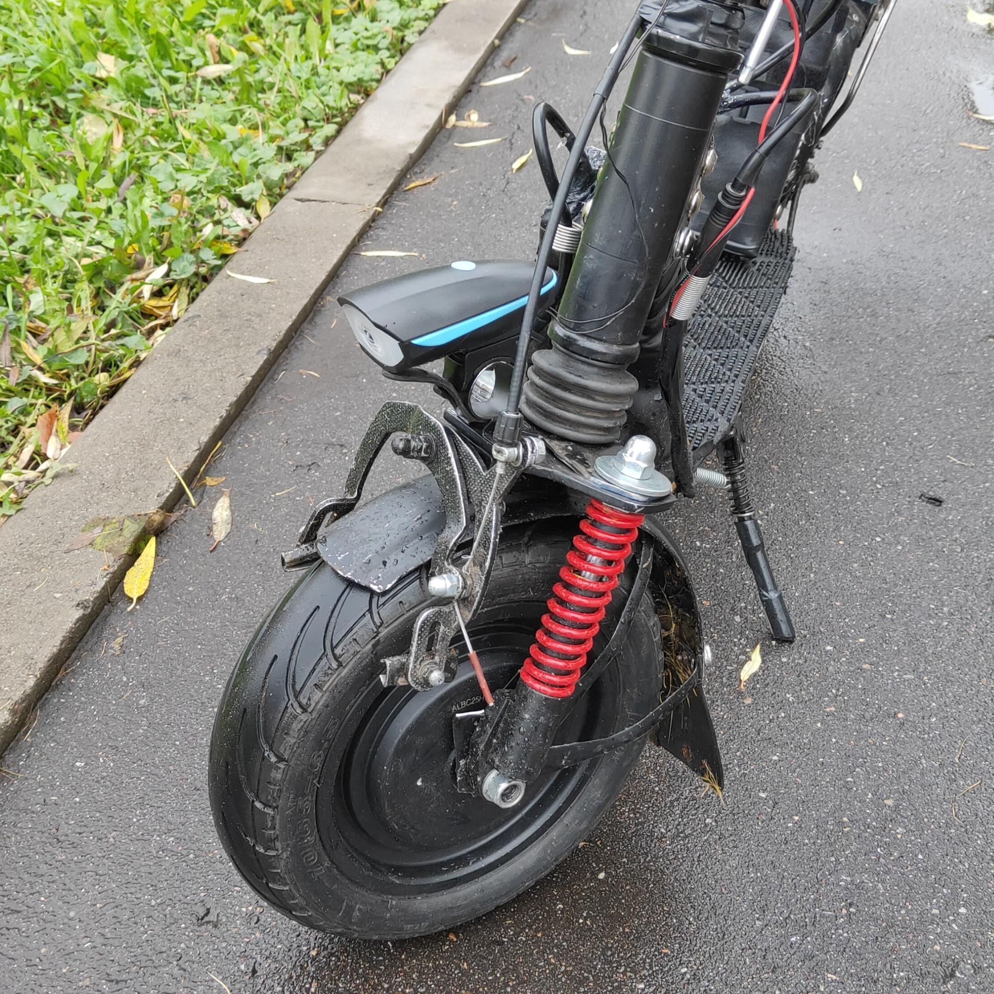

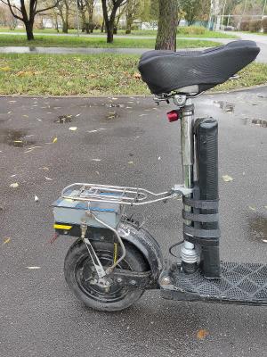

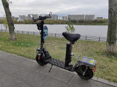

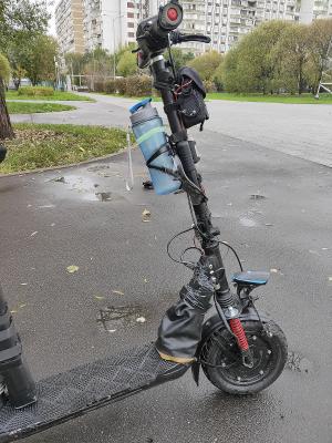

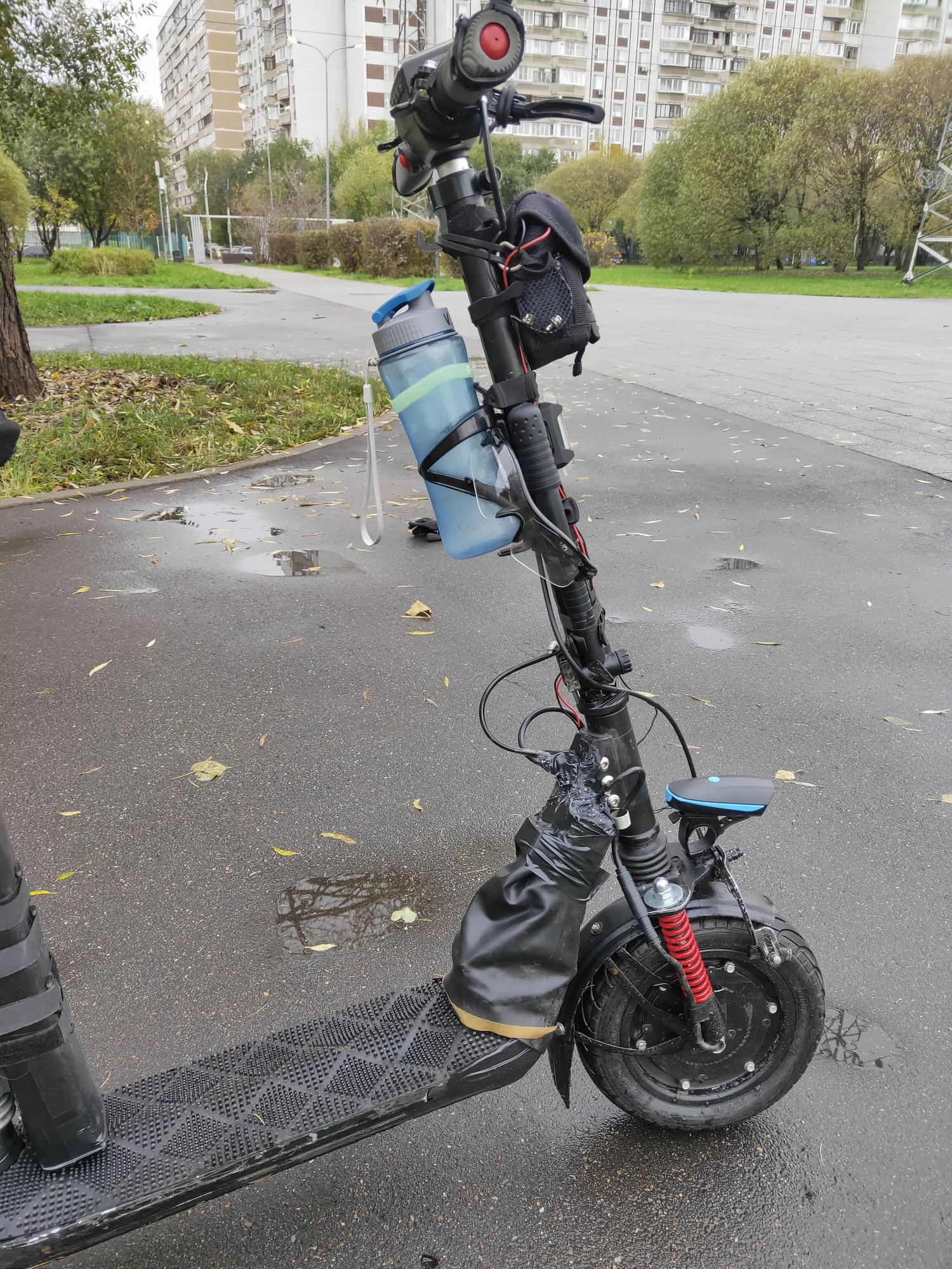

NexVik
В общем и целом по мокрой дороге тест показал, что самокат едет и едет неплохо. Максималка 40км\час есть(в режиме круиз-контроль).  Но я не рекомендую такую скорость на наших самокатах и сам так ездить не буду. 30-35 км\час это еще куда ни шло. Подтвердить геотрекером не могу, он глюкал и три раза показал существенно большую скорость, но это есть неправда.
Чего еще желать от полнейшего привода, реально здорово.
С передним МК поборюсь, уменьшу мощность, пробуксовка ни к чему.  А вот управляемость хуже, чем если только задний. В принципе это логично. Переднее колесо у меня частенько буксовало. Но вода под колесами это не нормальный тест. В переднем МК статор и магниты по 25мм, в заднем соответственно 29мм и магниты 30(утолщенные), оба(в паре) на холостом показали  40км\час, под нагрузкой те же 40км\час, но очень стремно ездить так или быстрее. Раздельно показывают 44 и 47 на хх.  В сидячем виде сопротивление воздуха меньше и парочка км к скорости прибавляется совершенно точно(это для тех, кто ездит стоя).  Амортизатор работает хорошо и мягко, но ему в общем то нужен более жесткий тест, чтобы проверить на все 100%. И все же скорее всего буду чутка ужесточать.
Батки. Их 3шт по 36в в параллели 10s4p, 10s3p, 10s2p, по емкости даже заикаться не буду, по весу 4кг и 90 банок.
Тянет здорово. В крутую гору не полез, потому как времени не было, но тянет хорошо и на 6-8 амперах при "газ в пол" едет максималку. 15 ампер только мелькает при резком трогании на третьей. Просадка 3 вольта. Проехал в жестоком режиме 9км, потратил 2,5в. Это хорошо, ибо в эконом режиме проеду под 50км точно. Кста, сняв самую крутую внешнюю батарею можно уменьшить вес и пробег, ибо в зимний период они и не будут важны.
Что касается колес. Они от гирика и оба с доработками, в такие широкие(70мм) наш статор с первой попытки не станет. Желательны токарные работы. Но в домашних условиях брать это негде и пришлось обойтись электролобзиком, шуруповертом, фрезером и бормашинкой. Это я к тому, что совсем всё не просто.
Передний амортизатор. История отдельная и тоже не простая. Сами амики на 10"(типа гидравлические, проверять вскрытием не буду) заказывал на Али по 880р за шт, вилка от обычного самоката Oxelo куплена в Декатлоне за 720р.  Специально для PaWill показываю фотку и если у него будут вопросы, с удовольствием отвечу и готов получить негатив, но испытания продолжу.
Но скажу сразу, МК установлено бездропово! Нет там их, от слова совсем. Не думаю, что это какое-то ноу-хау, но буду испытывать это крепление и надеюсь оно сдюжит.
Вес. Это то, что нельзя уменьшить, а можно только увеличить. К сожалению уже под 20кг.
Тормоза. Рекуп работает хорошо. За счет 2 колес, достаточно нормально и можно обойтись только им, но это таки риск и нужна механика. Клещ. Я его не смог сходу установить как надо и торможение пришлось на резину колеса и тормозные колодки-резинки сразу повылетали. Переделаю потом в работу на диск.
Фонарь. Очень хороший, яркий и с пищалкой типа трели. Рекомендую.
В общем и целом я доволен. Повожусь еще, конечно, но основы сделаны.
inetchik
#10469
[user]aka81[/user],
Всё может быть.
Методика проверки ДХ описана на форуме много раз, вот https://electrotransport.ru/index.php?topic=15817.0 на неё.
Это https://electrotransport.ru/index.php?topic=35504.msg1630739#msg1630739 на вилку кабеля мотора.
Искать повреждения кабеля в местах изломов. Прозвонить фазные на вал мотора, на предмет замыканий.

Sonar
Цитата: aka81 от 23 Окт. 2020 в 14:34Вобщем впоял я два поливика. Подключил. Увидел фиерверк.
Это вы поторопились. Надо было включать от блока зарядки с отсоединенной АКБ. Тогда бы фейерверка не было. А раз полыхнули хорошо, значит затворы были не подтянуты жестко к питанию или массе, то есть сгорели некоторые элементы в драйверах и возможно это были резисторы на затворах.

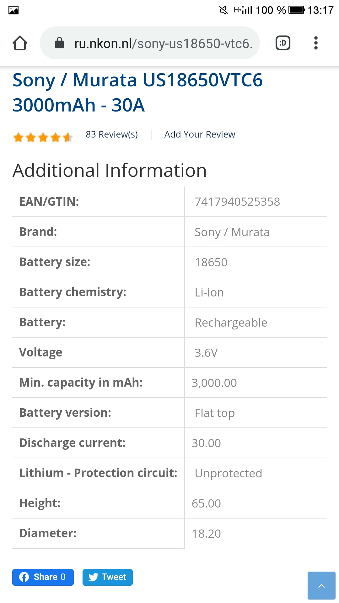

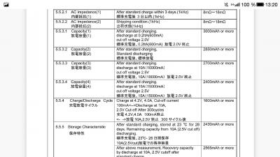

fitter
#10473

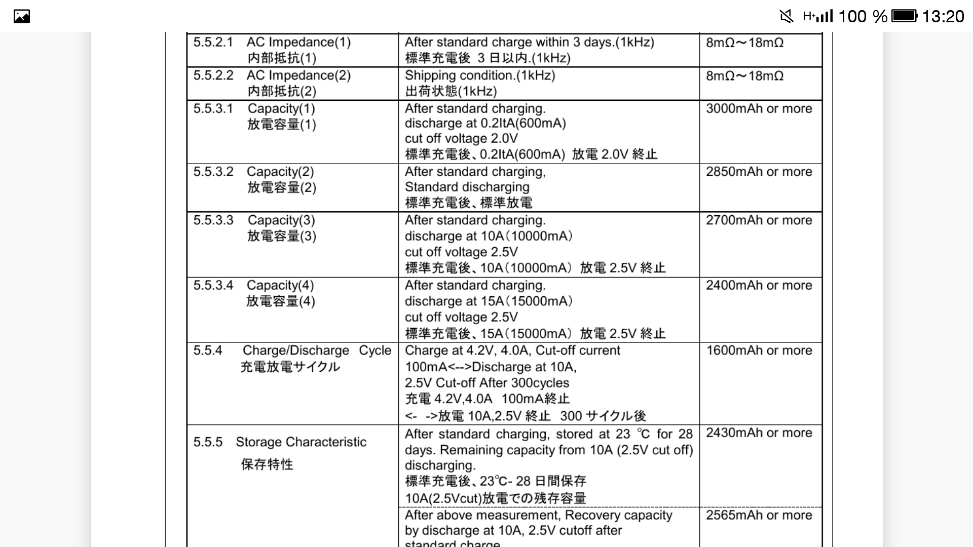

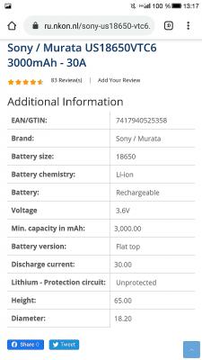

А делал кто-то акумулятор на VTC6? Есть ли смысл в плане увеличения пробега (у меня на стоковом 16 км) и времени жизни  аккумулятора. Стоковый прошел (у меня) 1500 км, а допустим VTC6 на тысяч 5 км
inetchik
#10474
Цитата: * от 24 Окт. 2020 в 12:56Стоковый (у меня) 1500....
... попугаев ?
Цитата: * от 24 Окт. 2020 в 12:56, а допустим VTC6 на тысяч 5
...медуз ?
Цитата: * от 24 Окт. 2020 в 12:56VTC6
Какая-то печальная "соня", в плане циклов по спецификации:
