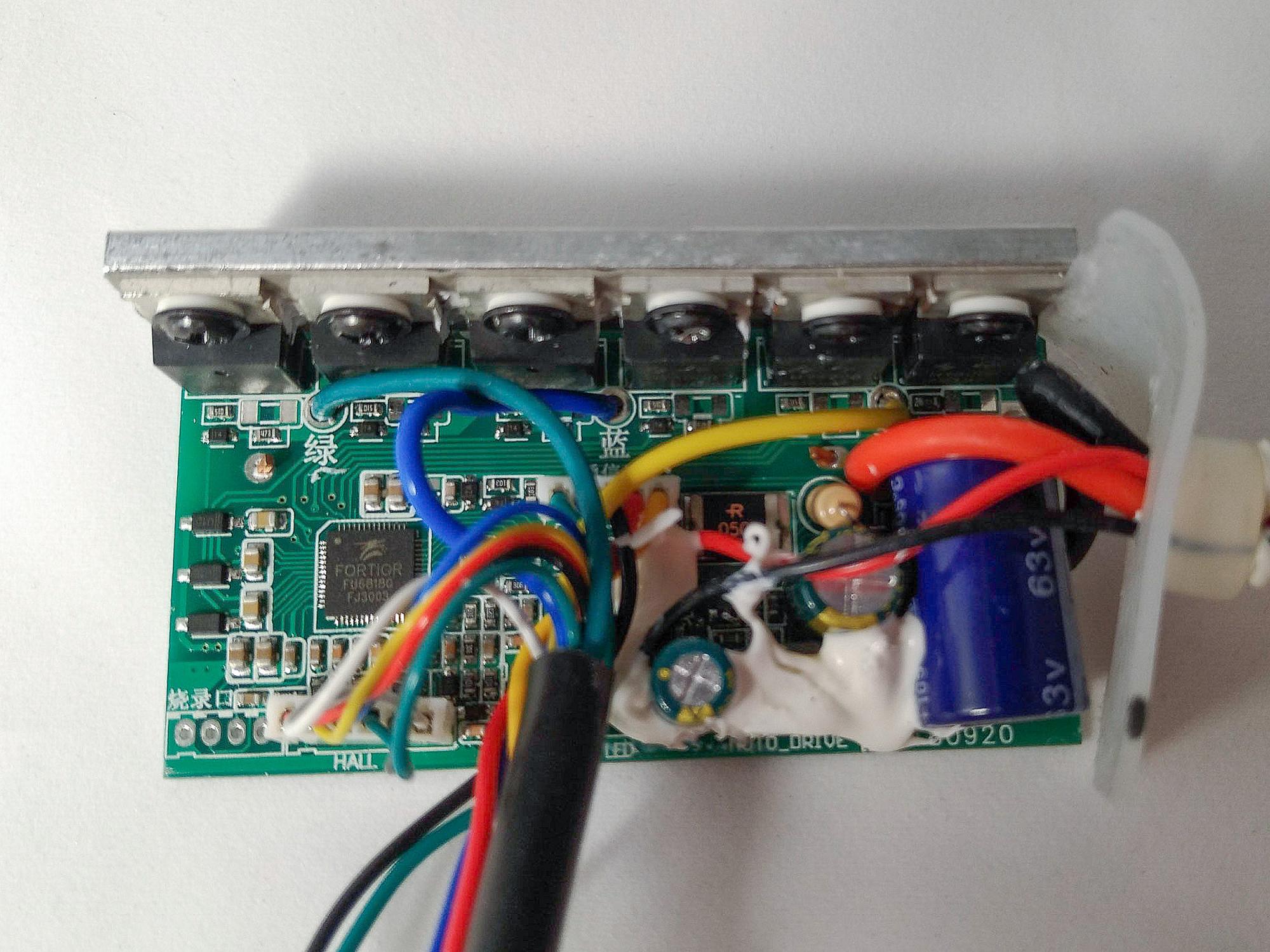

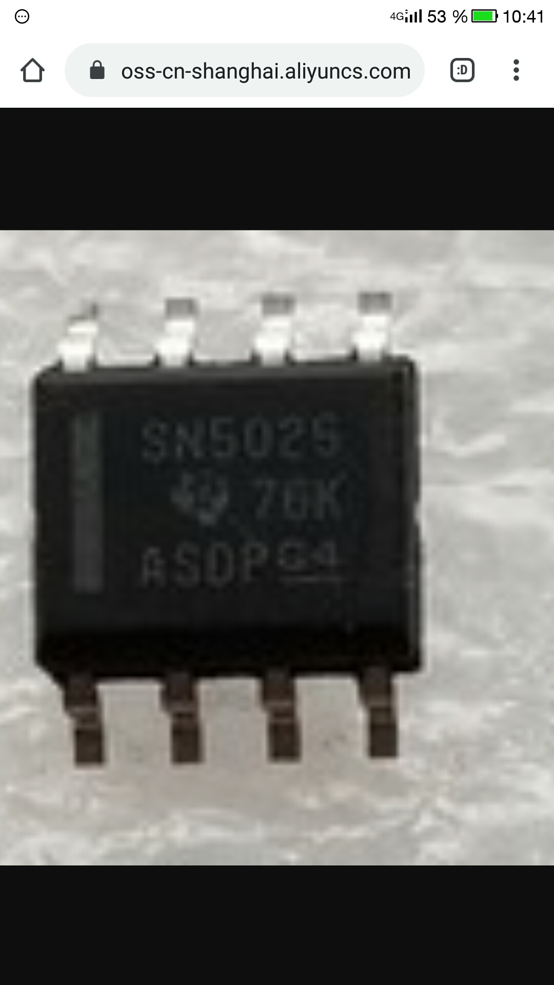

Я не понял где на плате операционник? Вижу SN5025, но почему он так далеко от шунта? И вообще что это?
Kugoo S3 GT
Sonar
Цитата: Argon1024 от 09 Окт. 2020 в 09:21Я не понял где на плате операционник? Вижу SN5025, но почему он так далеко от шунта? И вообще что это?
Это он и есть, операционник, измеряющий напряжение на шунте. Плата по размерам и так маленькая и особой роли не играет, насколько далеко операционник располагается от шунта. Дифференциальная разница для измерения всё равно идет отдельными линиями непосредственно от точек пайки шунта. Во всяком случае так было сделано в контроллерах на XC836. Тут китайцы почему-то сделали не очень красиво, но всё равно оно работает стабильно.

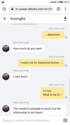

inetchik
Судя по логотипу - это ti.com.
Но на сайте нету SN5025.
Добавлено 09 Окт 2020 в 11:21
Цитата: Sonar от 09 Окт. 2020 в 11:06Дифференциальная разница для измерения всё равно идет отдельными линиями непосредственно от точек пайки шунта.
Вот её и надо прозвонить до ОУ, чтоб убедиться. Делов на пару минут. :)
SF8. B1-Р600 с ЛЖФ15S-19.5АЧ.
Мы на карте.BR, Dmitry.
Sonar
[user]inetchik[/user], убедиться в чём?  :-) Если рассуждать логически, то не так страшно, что китайцы взяли отрицательную сторону с любой точки массы на плате, так как силовая масса, идущая от батареи, всё равно находится в непосредственной близости от шунта. Если и есть некоторое падение напряжения на этом участке, то оно либо не значительное, либо программно откорректировано.
inetchik
Убедиться в том, что ОУ это, и до него доходят проводники с шунта. Может китайцы компаратор впендюрили, жёстко.  :-D
А на каком расстоянии он расположен, так действительно "пофиг", ну чуть дальше, чем на плате с хс836.
Я не владею такой платкой, потому -  :pardon:.
Sonar
[user]inetchik[/user], это операционник, сомнений нет.

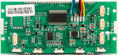

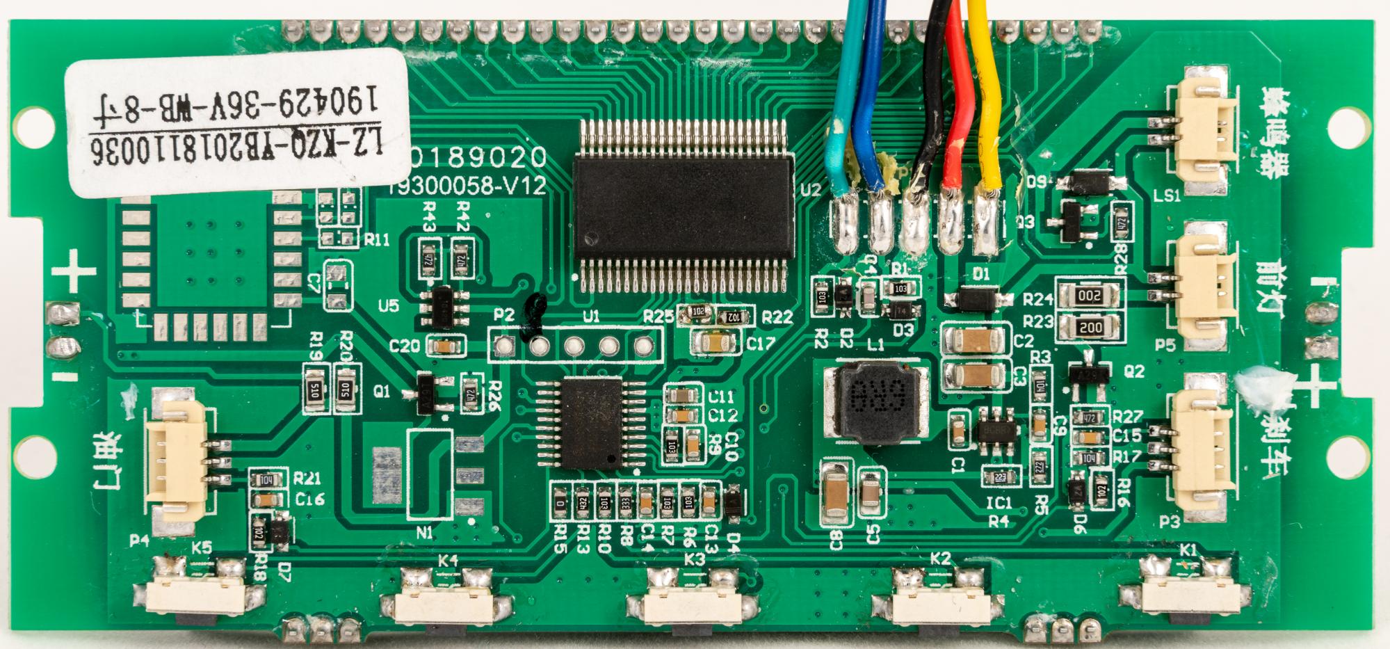

Сразу вопрос - какой дисплей в комплекте к этому контроллеру (собран на STM8S, или тоже на китайском клоне STM32)? и вид платы дисплея? На али я таких комплектов не нашел, - либо "старые желтые" на "Infineon", либо белые меандровые - от джилонгообразных. Поменял бы на своей старой S2 желтый на "Инфинеоне" просто не глядя и с радостью..
Попался только один синусник
С весьма извращенным дисплеем непонятно на чем, и запаянными ДХ на плате (почему и с ручками в комплекте)

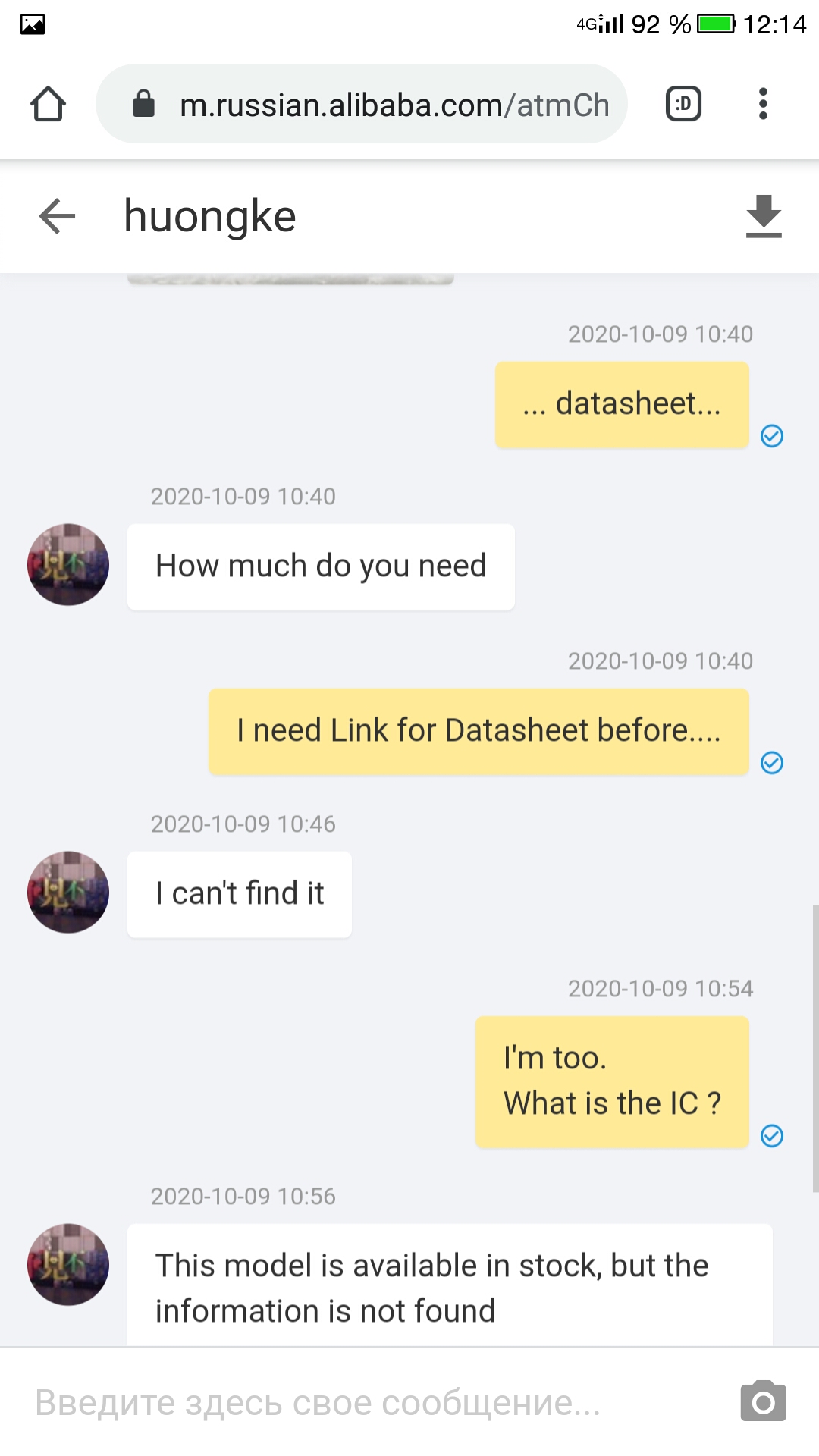

Вроде жеж есть кой чего для СТМ32: https://blog.avislab.com/stm32-pmsm_ru/
Дофига чего есть, только просто так не взять, http://search.pudn.com/DownloadEN/index?content_type=download&keyword=Pmsm+stm32 и https://so.csdn.net/so/search/s.do?q=STM32%20pmsm , нужно чего то накидать туда, чтоб доступ для взять дали.
А лучше бы, найти друзей в Китае. Кмк, тогда будет проще требуемое достать.

Цитата: kkm от 10 Окт. 2020 в 20:03Сразу вопрос - какой дисплей в комплекте к этому контроллеру (собран на STM8S, или тоже на китайском клоне STM32)?
Плата дисплея зелёная, на stm8s903. Я её перепрошил прошивкой от vlad2015.

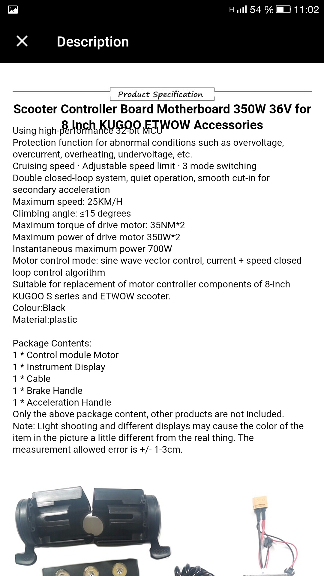

На avito нашел такой контроллер
https://m.avito.ru/sankt-peterburg/sport_i_otdyh/kontroller_dlya_elektrosamokata_kugoo_s3prof3_1937755695?utm_campaign=native&utm_medium=item_page_android&utm_source=soc_sharing
Но нет гарантии, что внутри та же начинка. Сходство только внешнее.

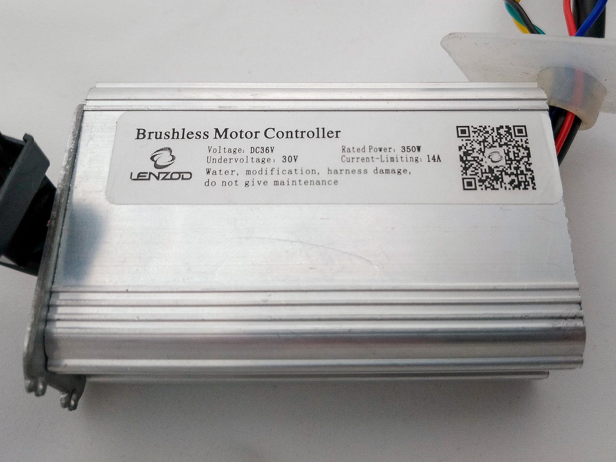

Это оно?
Транзисторы HY3008P

Цитата: Night Fury от 11 Окт. 2020 в 14:55Это оно?
Нет, холлы не запаяны в плату дисплея.
А контроллер М-К - ФЗ, вскрытие покажет.
[user]Night Fury[/user], а как он в работе, шумит мотор от него или тихо работает ?
