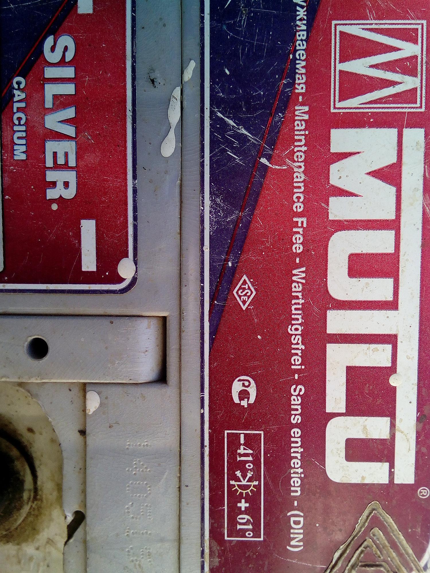

Был у меня такой-же красный MUTLU mega calcium, как у Cyr, только 55А/ч. Два года работал отлично. Затем я засадил его стартером в течении ~ 0,5 часа (стал заметно медленнее крутить). Сразу на классический заряд поставил ~10+А. (Мороз ~-5°C). Через ~6 - 8 часов мне показалось, что он зарядился. :)  В итоге он стал крутить медленнее, чем новый. Отдал на газель до весны. Весной он также крутил (медленнее, чем новый). Дозаряжал слегка классикой до зимы - ~1раз/мес. Зимой поставил, а он "мычит" стартером...
Заменил на такой-же, только нормально крутящий. После подзаряда заметил, что две банки (~2я и ~4я) побулькивают. Через ~месяц+  эти банки совсем разрядились, и не хотели заряжаться классикой. - утиль.
Прежние  MUTLU были живучие.
Подарили мне белый MUTLU ~ calcium+ 75А\ч - ~1,5года+ стоял на улице засаженый. НРЦ ~4В.
Взбодрил его классической зарядкой и подключив к бесперебойнику забыл на пару недель. Он зарядился, и сам держал заряд ~неделю. Мотор крутил медленно но долго. ~Пол года в машине трудился и был отдан на какие-то цели... Ещё через пол года вернулся калекой. Шёл ему десятый год! Уехал в утиль.
Не всем Кальциевым аккумуляторам  одинаково везёт.

xeus
Реле-регулятор и контакты в порядке? Слишком часто распиаренные мутлу погибают у вас.
Сэм_N
Они раньше были....шестилетка до сих пор на подмене.Что попадается новее банки дохнут.

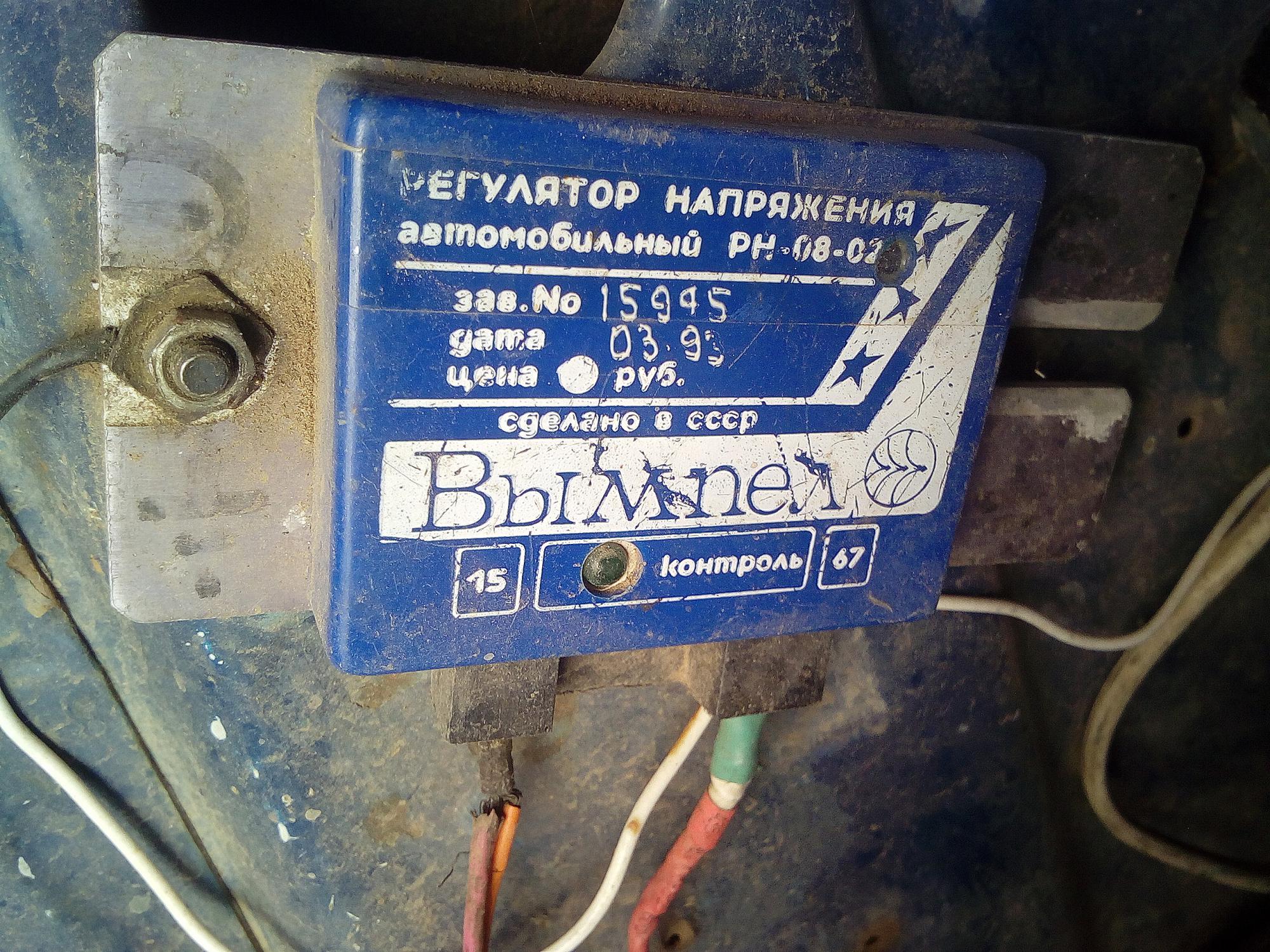

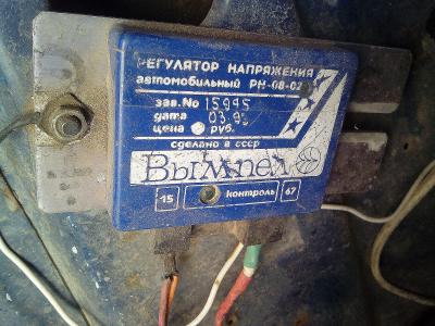

xeus. Было 3 автомобиля. Контакты силовых цепей - стартеров , и генераторов не в порядке обычно (меня не устраивают). {На двух авто зажигание контактное, но в порядке}  :-)
Реле-регуляторы в порядке.  :-) Советское 14,7В действующего напряжения. При термокомпенсации (снижении) - не мерял. Поставил его т.к. мне подогнали б/у MUTLU silver calcium. У меня много было разных 6СТ. 30+лет стаж. Мутлы были лучшими у нас. Сейчас это шлак, обычно. И КТЦ им делать страшно...  :-\
У кого-то СССР был до 1993г.  :empathy:
К зиме он замычал. Электролита мало, но глаз зелёный. Благодаря этому форуму я, начитавшись, заряжал его от транса ~24В 25Гц до ~14,6В китайской моргалкой в тепле. Ток от 5 до 10А (точно не знаю). Крутит теперь быстро, как новый, и достаточно долго.

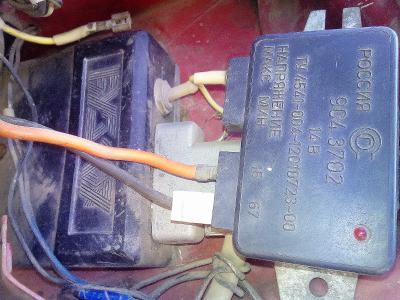

Сэм_N
По первому фото первый раз вижу такой РН.
По амперам они все на 5А максимум.
