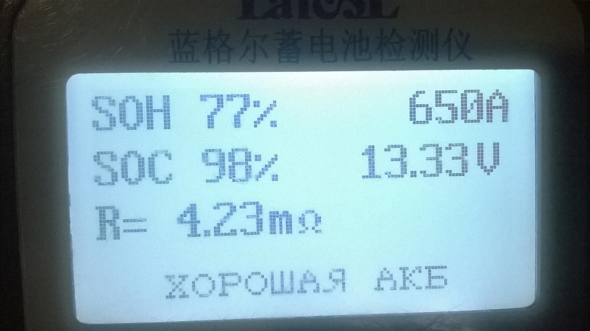

kuznechov119m
 После заряда Вымпелом 57   на электронную нагрузку  отдано 36 Ач   до касания 12 вольт ток 0.05С . Прежний ориентир до 12 вольт 45 Ач  (до убийства  4-ёх  вольтового )  .  Десятую часть ёмкости  по расхлябанности потерял - даже больше наверное  . Со вчерашнего вечера  батарея на заряде ТОР4  в STD 40   к утру  залито 41 Ач основной заряд окончен   , первоначально токи до 6.9 ампер  долетали . Затем был переведён в STD 20  плюс ещё 5Ач  , в 16-00  переключил в STD7     и в этом режиме оставлю до утра . Общее время заряда будет  около полутора суток , затем после отстоя  поделюсь показаниями  Ланкола
kuznechov119m
https://drive.google.com/file/d/1ZAoa6VGfbQed3OtIzAiAtl9zDkCW0v0T/view?usp=sharing
Вот показания тестера  минут пятнадцать после отключения заряда прошло . Общее время  ТОР4  заряжал 32  часа   залито  48.9  Ач  , уже сейчас Ланкол намного лучше  отчитался о батарее . Когда НРЦ   в отстое уменьшится  надеюсь на  прибавку  пускового и уменьшение сопротивления .
По крайней мере  я вижу что ЗУС  зарядил батарею  , время потратил чуть меньше  полтора суток .
