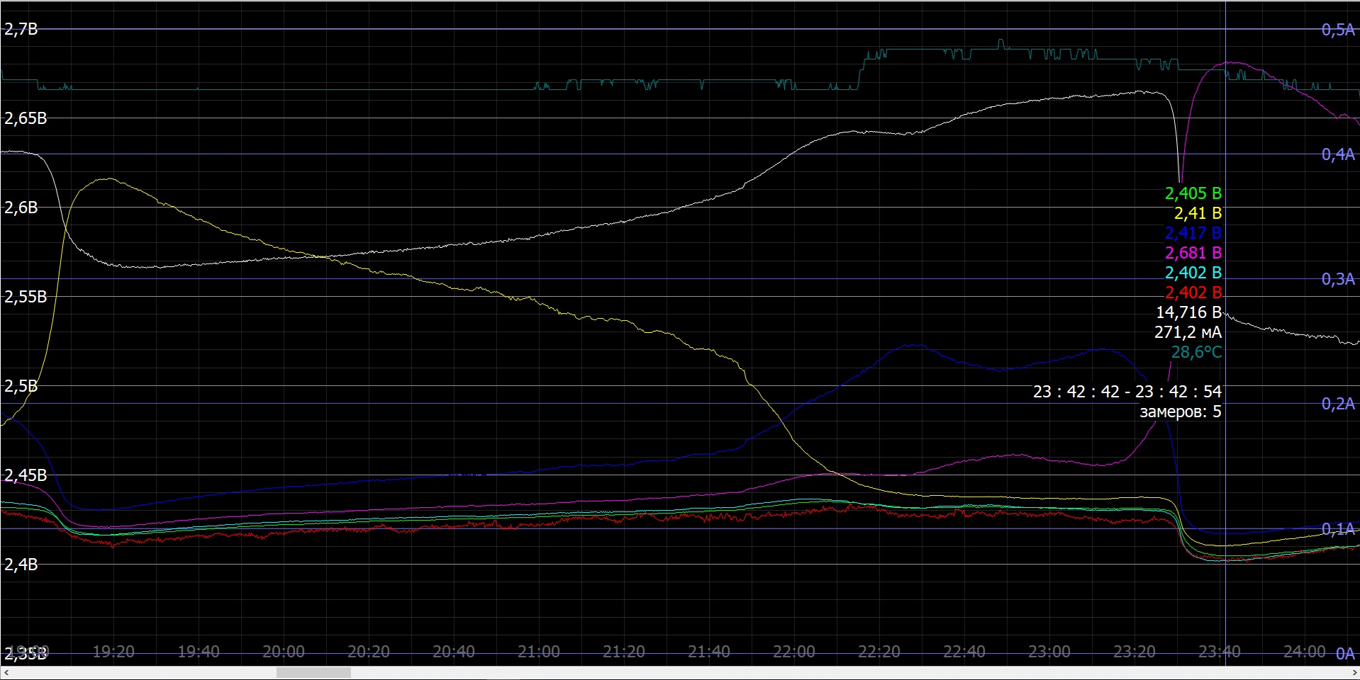

Cyberpapa
Цитата: Nautic от 02 Янв. 2021 в 15:59В процессе зарядки. Cначала он сутки отогрелся,  замер по баночно ( U во всех было  ровное - 2,1v) НРЦ-12,6v ,  потом долил во все банки по 15 гр - "впитывание"  воды 4ч  и ON  заряд 1,4A/ 14,7v . Зарядка идет уже сутки (24ч) В настоящий момент ток 0,3A ( уже доходил до 0,22A перед замером банок)
[user]Nautic[/user] не расстраивайтесь, пляски напряжения на банках при заряде CV - нормальный процесс.
Публикую график заряда 9Ач разбалансированной AGM батареи требующей долива воды. Заряд CV 14,7 В.
Внутреннее сопротивление элементов при заряде меняется непонятно как, из-за чего напряжение на них тоже скачет.
Белый график - ток.
Цветные - напряжение на элементах. (кроме грязно-зеленого - температура)
Время - часы : минуты.
Курсоры устанавливал в интересных точках, на нем более точно отображаются параметры.

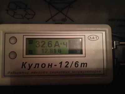

Mitya77
#5323
Всем привет.
продолжение
https://electrotransport.ru/index.php?msg=1977202
Через 48 ч пауза
1.   Вымпел заехал в магаз, там померил. Настройки чуток не верные, т.к градация через 10 (20HR 45Ah CCA 433A)
2.   Кулон взял на праздники. Остаточная емкость в попугаях, но позже вывод оказался чуток не верным, описание будет ниже
Вывод 1: не понравилось R, примерно сколько должно быть? Даташит не нашел.
Нужно срочно покупать тестер  АКБ, но вот как фирмы?
Пауза более 50 ч
Плотность: +1.26, 1.26, 1.26, 1.26, 1.26, 1.26-
НРЦ-12.81в
заряд 6Р
I-0.4a, с U-12.81в до U-14.4в, поднялось за t-2 мин, окончание заряда за 3мин и  I-0.2a
решил перемешать заряд 7Р
I-1.3a, с U-14.4в до U-16.75в поднялось за t-10 мин
через t-20 мин U-16.75в, I-1.0a
через t-40 мин U-16.74в, I-1.0a
через t-50 мин U-16.75в, I-1.0a
через t-75 мин U-16.74в, I-1.0a
через t-120 мин U-16.74в, I-1.1a окончание
Вывод 2. не понравилось, что завершение заряда на I-0.2a. 2. не сделал дозаряд 3. не получилось перемешать

Кулон 12/6m
Стоит , как чугунный мост. Проснулся после нг с больной головой, но пришла мысль. Если вымпел показал ок, кроме R. То решил поиграть с коэффициентом  и выставил 1.3 на кулоне, после этого показал 43.2 ач. Но нужно еще потом проверить.
Решил чуток попробовать раскачать АКБ
заряд 6Р
I-0.4a, с U-12.72в до U-14.4в, поднялось за t-1 мин, окончание заряда за 3мин и  I-0.2a
заряд 7Р
I-0.4a, с U-12.73в до U-16.25в, поднялось за t-20 мин
через t-35 мин U-16.34в, I-0.4a
через t-190 мин U-16.30в, I-0.4a
через t-240 мин U-16.29в, I-0.4a
через t-572 мин U-16.28в, I-0.4a
через t-636 мин U-16.28в, I-0.4a окончание
заряд 8Р
I-1.3a, с U-13.98в до U-16.82в, поднялось за t-2 мин
через t-3 мин  падает до I-1.1a, U-16.83в
через t-4 мин  падает до I-1.1a, U-16.88в
через t-20 мин  I-1.4a, U-16.87в
через t-60 мин  I-1.4a, U-16.86в окончание
надеюсь по этому заряду 8Р и показаниям произошло чуток раскачать АКБ, время покажет :bw:
заряд 8Р
I-0.7a, с U-14.10в до U-16.47в, поднялось за t-1 мин
через t-20 мин  I-0.7a, -1. U-16.46в
через t-60 мин  I-0.4a, U-16.46в окончание
1.   хотелось бы услышать критику?
2.   после отстоя  планирую разрядить до напряжения согласно самой низкой плотности, только самый чуток ниже и дальше на заряд!
3.   как критично, если уровень электролита закрывает пластины, но открыты перемычки между банками?
Вроде все, Спасибо :-)
П.С замер после 5ч плотности сразу для себя: +1.27, 1.28, 1.28, 1.28, 1.28, 1.27-
выбор заряда 8Р оказался верным, только нужно теперь подумать , как дальше действовать!

Nautic
По прошествии 44 ч заряда AGM  U-14.7v ( сейчас  ток упал до 0.19А)  он уже более 30ч не выше 0.3А . Дважды (через 20ч  давал 2А\16.3в).
Имею следующее: (-) 2.56 \ 2.3 \ 2.28 \ 2.27 \ 2.27 \ 2.57(+)  3+3 = 7.16 \ 7.13  при 14.3в на клеммах.  Долил во все средние  банки   - теперь везде по 30 мл.   Вижу что средние банки чуть выросли в среднем на 0.05-0.07в.  Но блеск матов по прежнему (как и более высокое напряжение) лишь у крайних (+\-).
Комментарии приветствуются...
